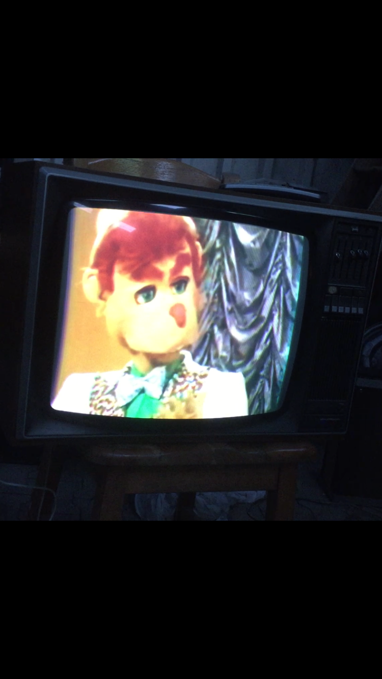

Cascade vervangen, printen met zachte kwast ontstoft, voeding eruit gehad, tin rondom kruiskop onderzijde doorgesoldeerd op aanraden van Vincent, en zie hier het resultaat:
Enige wat er nog jammer aan is is dat hij na 20 minuten wel weer hikt, elke dag als ik probeer (nu drie keer geprobeerd en dan zet ik hem ook direct uit)
De aangegeven 145 volt en 155 volt op de linker print(deur) kloppen en heb ik gemeten toen de tv op temperatuur was, nog voor de hik.
