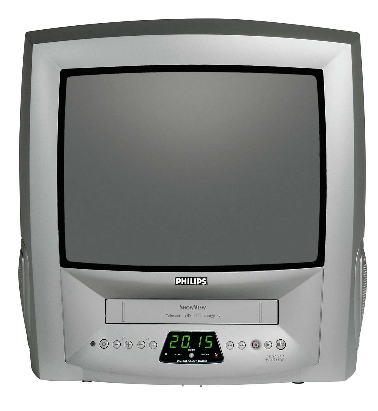

Ik heb van iemand een philips tv met vhs recorder gekregen. De melding is dat de video "sneeuw" geeft. (dit is echt het enige wat ik weet).
Wat is nu de handigste manier om dit aan te pakken. Band er in stoppen en er misschien gelijk niet meer uitkrijgen lijkt mij niet het handigst?
Kwam de ingebouwde vhs speler ook voor als "stand alone speler".

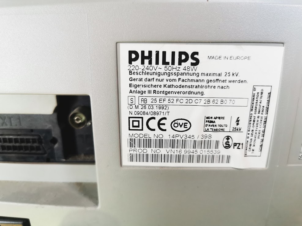

het prod no is vn16 9945 015539
![[image]](images/uploaded/202004061246365e8b24ac30fc4.jpg)
14pv345/39s vhs banden bewaren
door Forumbeheer
, Delft / Haarlem, 06-04-2020, 15:22 (2328 dagen geleden) @ ffeilers
Week 45 van 1999. Inderdaad wel ongeveer de laatste generatie (queen of apollo). Begin 2002 was het over en sluiten en werden alle types ingekocht bij Funai.
Als je zo ver bent dat je een richting hebt om te zoeken, mankement kan nog van alles zijn, ik zou het met een oude band proberen, kan ik altijd kijken wat voor onderdelen of losse slooprecorders ik precies heb aan de hand van type loopwerk of printplaten.

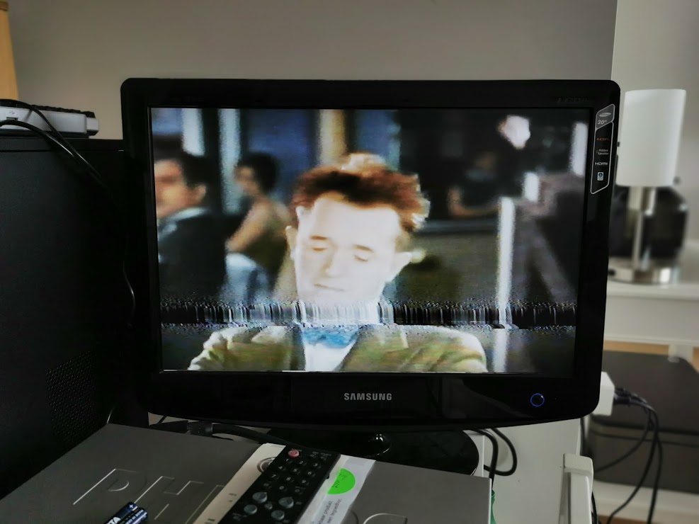

Vandaag heb het apparaat aangesloten en er een video band in gedaan.
Het beeld wat hij geeft is "ongeveer" aangegeven wat hieronder staat.
Geluid is goed. Band in en uitvoer gaat goed. FF en FR gaan ook goed.
Is er op basis van dit "beeld" een vermoeden van welk defect ?
mvg Frans
![[image]](images/uploaded/202004140803225e956e4a7c2c4.jpg)
door Goldline
, Oranjedorp, 14-04-2020, 10:30 (2320 dagen geleden) @ ffeilers
Ziet er uit als een vervuilde videokop, veilig te reinigen met een zeemleren lap(moet natuurzeem zijn) en 96% alcohol.
Band mag er pas in als de alcohol volledig verdampt is, anders plakt je band vast aan de koppentrommel.
Ga opzoek naar filmpjes op Youtube hoe je dit reinigen het beste kunt doen.
Videokoppen zijn zo kwetsbaar dat je ze niet mag aanraken met je vinger of hards.
ga niet met wattenstaafjes klooien!

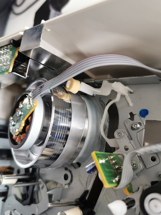

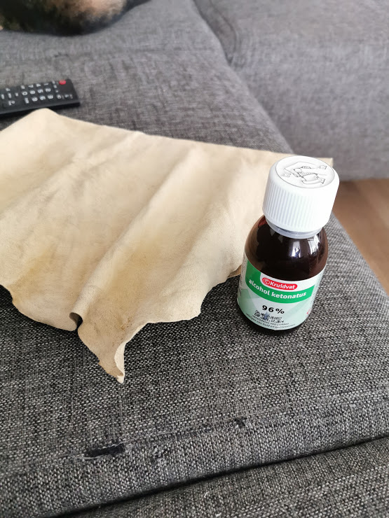

Ik heb zowel de alcohol als (volgens mij) natuur zemen lap.
Ik heb nog een andere video recorder die na enige tijd bijna onderin een streep geeft.
Stop ik het afspelen en start hem gelijk weer dan is de streep eventjes weg om na ongeveer 30 seconden (?) weer terug te keren als streep.
(gaat hier om een vr550 van philips); is dat ook een schoonmaakprobleem.
Het reinigen van de videokop heb ik idd op youtube paar keer bekeken. Klein stukje zeem gedrenkt in alcohol en vooral vinger met tussen de kop en vinger het zeempje NIET bewegen, toch?
mvg
Frans

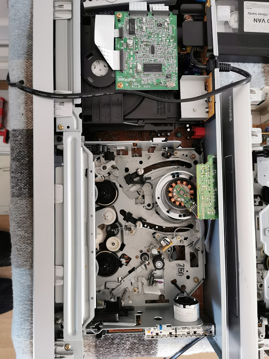

, Breda, 20-04-2020, 18:08 (2314 dagen geleden) @ Maarten Bakker

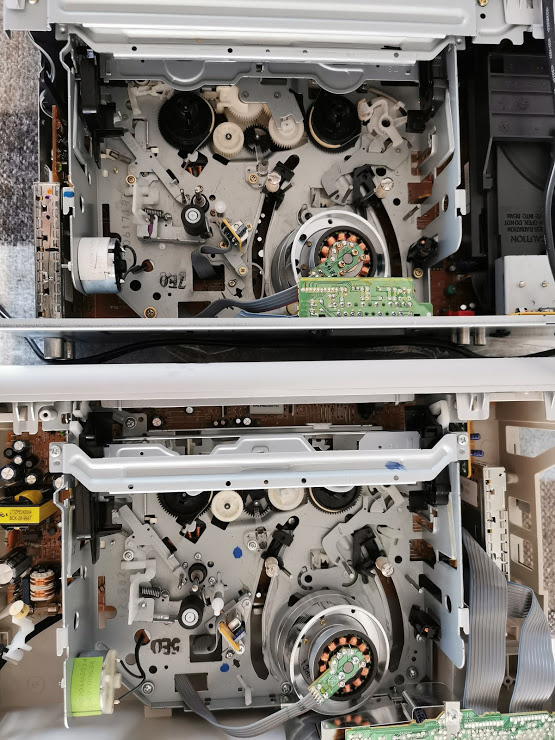

Naast een VR550 welke nog steeds niet goed werkt heb ik nu ook een DVD75VR. Deze laatste functioneert ook niet goed. Afspelen geeft wel een goed beeld. Maar ... terugspoelen nauwelijks en op een gegeven moment bij uitwerpen van de cassette bleef de tape achter in de recorder. Nog net niet gebroken maar .. wel beschadigd.
Ook de DVD75VR open gemaakt en zelfde loopwerk als de VR550. De dvd speler in de DVD75VR geeft in het display aan dat hij afspeelt, maar ... geen beeld.
Kortom het is blijkbaar niet zo makkelijk om aan een goed functionerend apparaat te komen.
Heeft er iemand een vhs loopwerk wat goed functioneert zodat ik dat zou kunnen overzetten, liefst in de DVD75VR ? of ???
![[image]](images/uploaded/202004201607365e9dc8c802b51.jpg)
![[image]](images/uploaded/202004201607515e9dc8d7b3ad4.jpg)
door Maurice
, Dordrecht, 20-04-2020, 18:55 (2314 dagen geleden) @ ffeilers
Gewoon genoeg kopen in de kringloop.
Uiteindelijk heb je genoeg onderdelen.
Leuke van de hobby is soms ook het zoeken naar.
In principe zou je in de winkel al kunnen zien of het een prijsmaker is door
goed de knoppen en bediening te bekijken.
Ook algehele staat van ding.
Ik zie volledig uitgeleefde staan of 1 waarvan je kunt zien dat deze ooit
1 of 2 banden gezien heeft.
Iedere week dus even naar de kringloop.
door Goldline
, Oranjedorp, 06-04-2020, 20:51 (2328 dagen geleden) @ ffeilers
Tandwieltjes die los van de as raken,aandrukrollen, slipkoppelingen, geleiderollen,commandowielen ,schakelende-voeding , en als game-over de videokop.
Meestal alleen de eject-as defect bij die turboloopwerken.
Succes, laat je niet ontmoedigen !

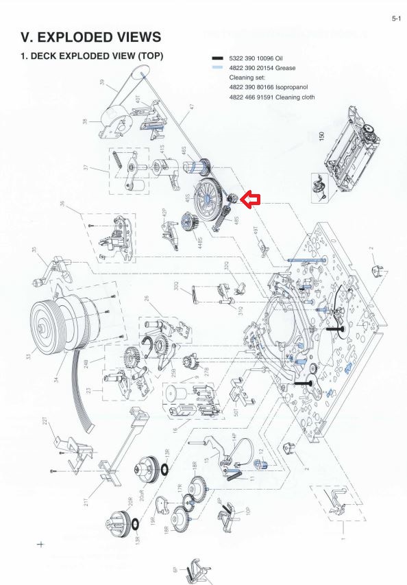

door Goldline
, Oranjedorp, 06-04-2020, 21:10 (2328 dagen geleden) @ ffeilers
Controleer of het volgende tandwieltje niet los op de as zit :
die aan het einde van as 47
![[image]](images/uploaded/202004061910455e8b7eb5db1c3.jpg)
door Forumbeheer
, Delft / Haarlem, 06-04-2020, 22:33 (2328 dagen geleden) @ Goldline
Bij latere versies zoals deze, kwam dit minder vaak voor maar het is inderdaad een controlepuntje als de lift of het inrijgen niet goed gaat.
Als hij wel inrijgt maar 1 van de 2 geleiders langs de videokop gaat niet helemaal tot het einde, dan is het plastic busje waar dat deel van het mechanisme op scharniert, afgebroken. Daar kan van onder een schroefje doorheen.
Echter het eerste dat ik zou controleren is of de aandrukrol niet verglaasd is.
