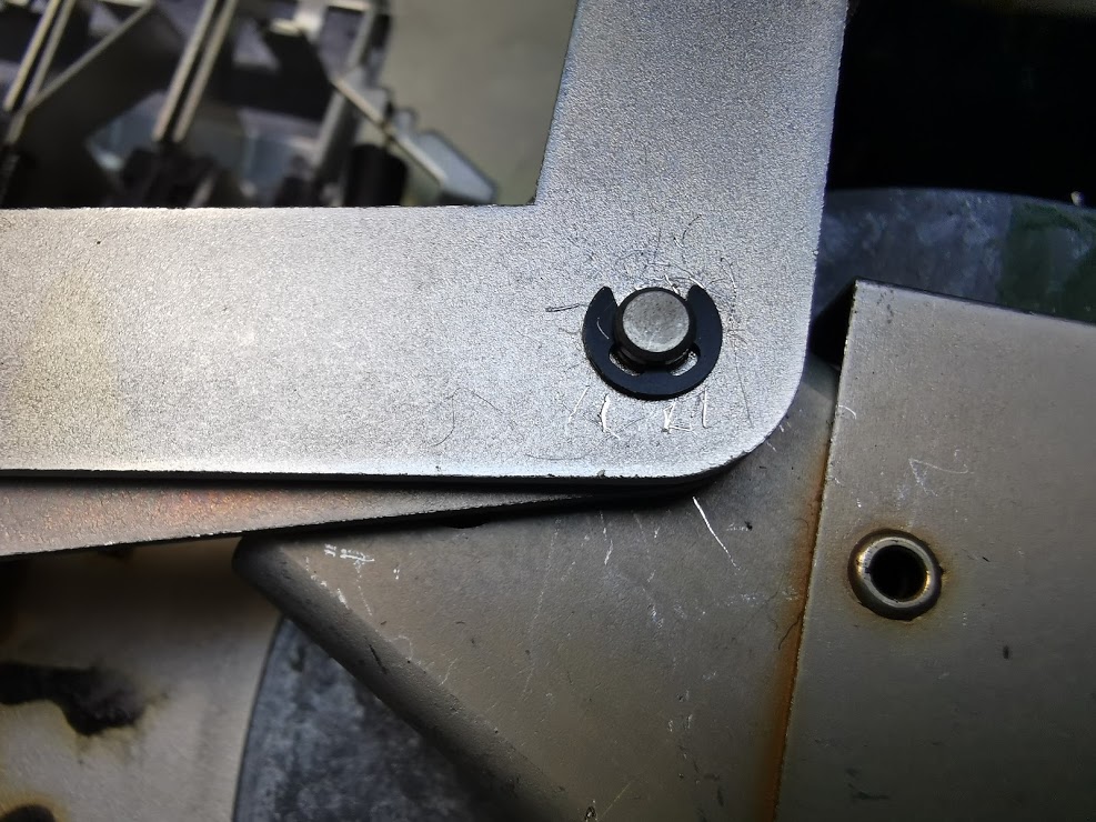

Ik heb gezocht of er gereedschap is om o.a. een E-clip los te maken (zie foto)
(met 2 schroevendraaiers schuiven lukt in dit geval ook wel, of met een haakje er uittrekken, maar soms zitten dit soort clipjes op een veel lastiger te bereiken plaats en dan zou (speciaal?)gereedschap wel handig zijn)
Op de 2e foto is ook een clip, geen idee hoe deze heet, en is nog lastiger los te maken (althans ik weet niet hoe).
Hoop dat iemand mij dat kan vertellen of een verwijzing heeft naar youtube filmpje oid.
mvg Frans

Algemene naam in het "schoon" Nederlands : Asborgring.
de tweede is van een speciale soort (geen groef nodig in de as)
daarvoor bestaan idd tangetjes. zal straks een foto maken hoe die eruit zien.

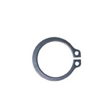

Ik heb nog in de manual van philips gezocht wat het artikelnr is 532 50689, benaming ausgleichsscheibe ,

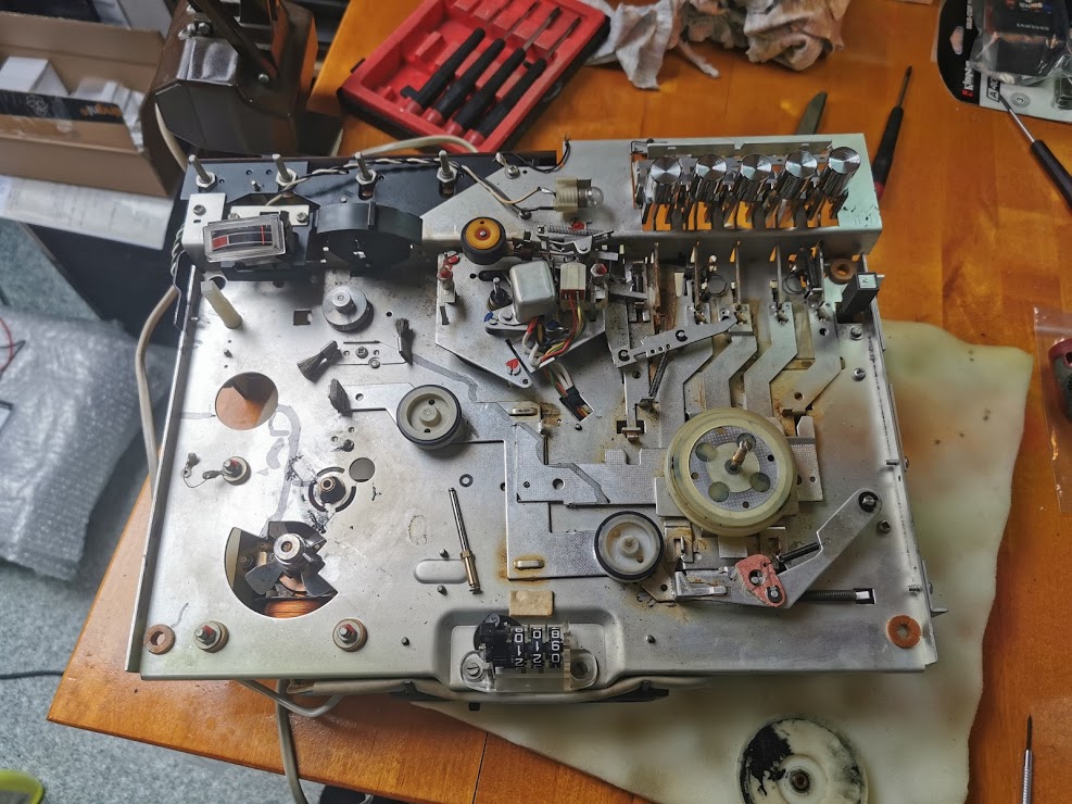

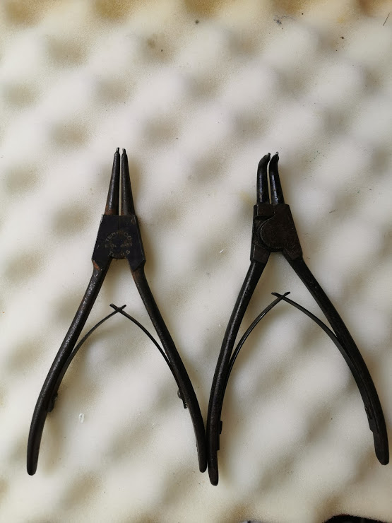

De clips die ik wil losmaken zijn van de spoelschotels van een n4308.
In mijn gereedschap heb ik wel tangen gevonden die voor dergelijke clips zijn, maar zijn bedoeld voor grote maten clips (zie afbeelding)
Heb nu ook wel een nieuwe tang besteld maar ik betwijfel of die ook geschikt is, juist voor miniatuur clips zoals in de bandrecorder is het moeilijk om vanf een plaatje op "het web" te kunnen bepalen of het gereedschap ook geschikt is voor die hele kleine clips.
Ik wil juist niet die , ook weer moeilijk te verkrijgen clips van de n4308 (met het witte plastic) kapot maken tijdens demonteren. De de soelschotels moeten toch echt los om nieuwe frictierubbers te kunnen plaatsen.
![[image]](images/uploaded/202004121141145e92fe5a8f377.jpg)
(oud gereedschap wat ik had liggen, te groot)
![[image]](images/uploaded/202004121141405e92fe74ebc77.jpg)
besteld gereedschap (maar is het de juiste maat?)

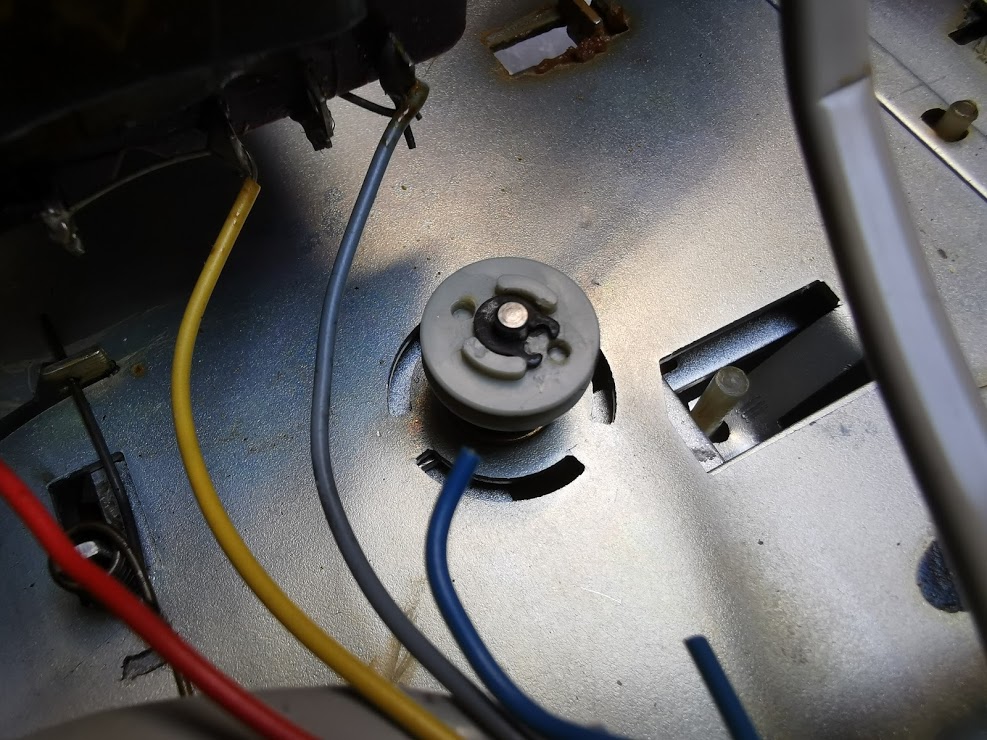

, Breda, 12-04-2020, 16:43 (2218 dagen geleden) @ Goldline

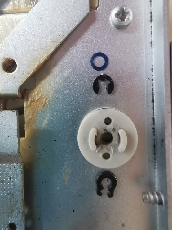

Loop ik ook kans dat het witte kunststof kapot gaat, dat lijkt mij namelijk veel moeilijker om aan te gkomen?
zie foto hieronder:
![[image]](images/uploaded/202004121443015e9328f5b0e2d.jpg)
E-clip losmaken (gereedschap?)
door Goldline
, Oranjedorp, 12-04-2020, 17:33 (2218 dagen geleden) @ ffeilers
Kan je met een centerpunt de as naar beneden tikken, dan schuift de circlip er van zelf af.
Monteren met een hol pijpje op de circlip duwen , op de as.

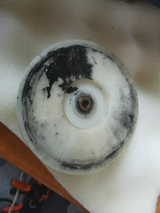

, Breda, 13-04-2020, 12:16 (2218 dagen geleden) @ ffeilers
de spoelschotels zijn los: weer poetswerk nu!
frictierubbers zijn vergaan
de 1e clip verwijderd door er een dun schroevendraaiertje onder te schuiven, steeds om en om aan een kant (zat geen groef in de as)
nadat het witte kunststofwieltje er af was, nog een clip te verwijderen, deze met 2 kleine schroevedraaiers tegelijk duwend aan beide kanten er af geduwd (zat wel in een groef op de as)

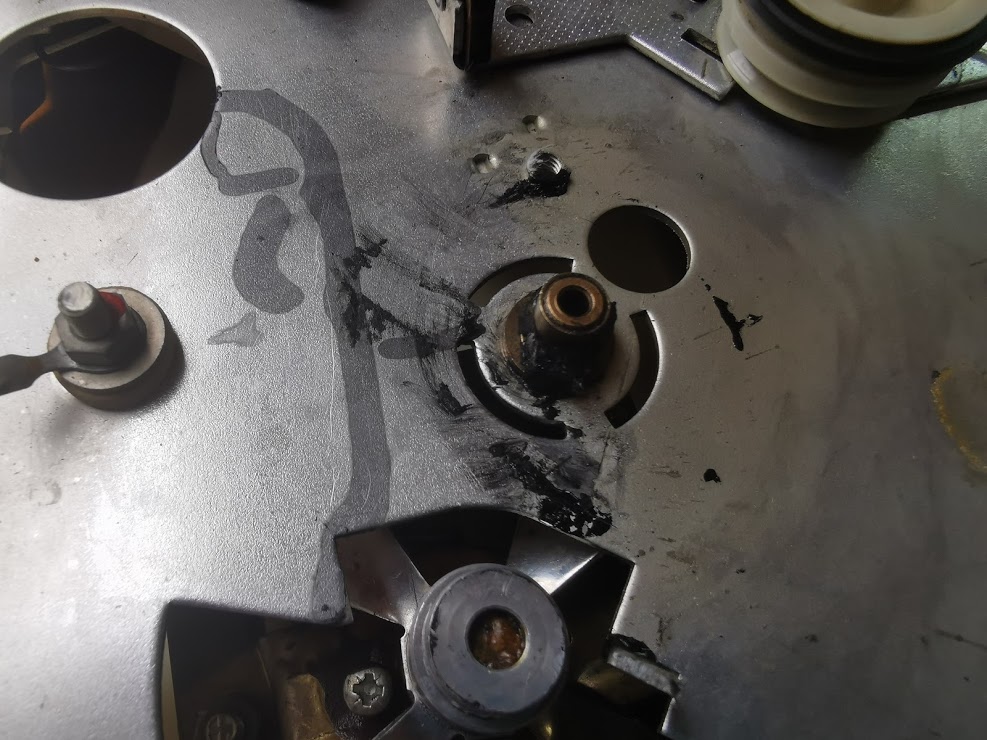

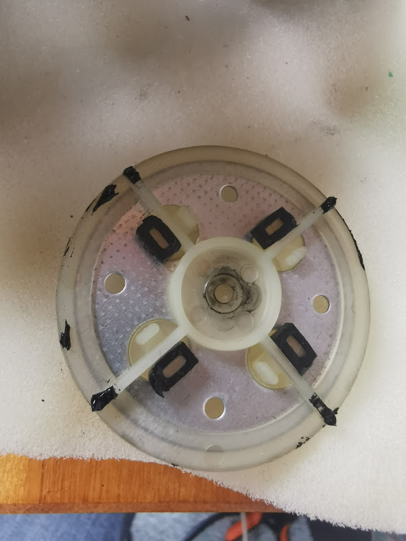

![[image]](images/uploaded/202004131001565e943894252bd.jpg)
het witte wieltje met clip is verwijderd, nog een clip komt te voorschijn
![[image]](images/uploaded/202004131002095e9438a1c7674.jpg)

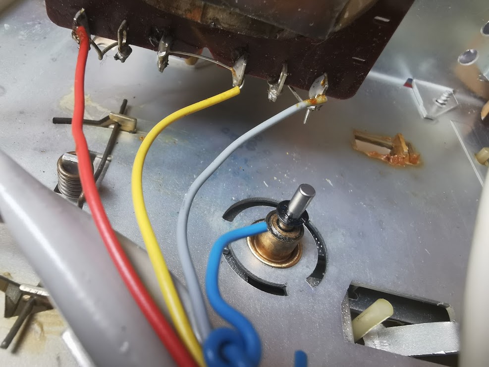

zwarte smurry, ook hier hoort weer een dun ringetje op de messing bus
![[image]](images/uploaded/202004131002245e9438b0501b8.jpg)
zwarte smurry
![[image]](images/uploaded/202004131002385e9438be204af.jpg)
ook de twee assen zijn verschillend
![[image]](images/uploaded/202004131002505e9438cb013f3.jpg)

![[image]](images/uploaded/202004131011035e943ab7934ad.jpg)
alles in montage volgorde
