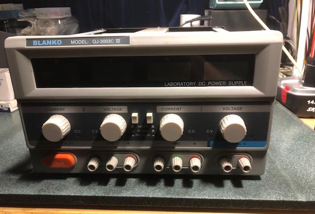

Beste Forum Leden,
Mijn Blanko QJ-3003C III voeding is defect, een kant van de voeding links van voren af gezien geeft geen spanning af.
Als deze niet belast is lees ik nog wel de spanning af die ingesteld kan worden, maar zodra er een belasting aan wordt gehangen dan valt deze kant van de voeding weg.
Heb wel een gebruikers handleiding van Velleman in PDF, maar dat kan ik hier niet plaatsen, wel twee foto`s van de voeding en een schema van dat PDF document van Velleman, met wat technische gegevens.
Is er iemand die ervaring heeft met het repareren van deze voeding, of een idee waar te beginnen met fout zoeken, alle hulp is welkom.

Blanko QJ-3003C III
door Maurice
, Dordrecht, 09-04-2020, 21:59 (2324 dagen geleden) @ Pim

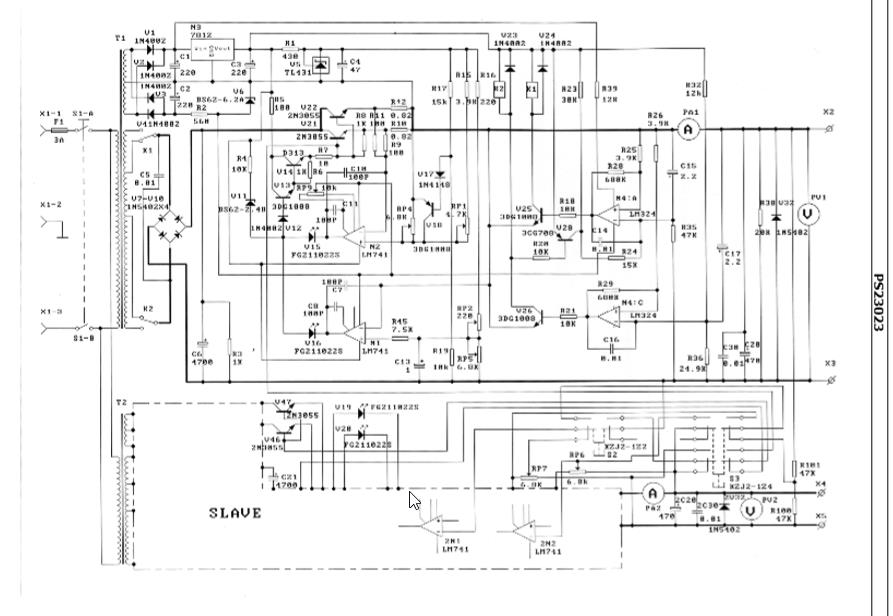

Ik verdenk C15 en of C17 2,2uF
En serie een weerstand en dan naar de opamp.
Lijkt mij de referentie terug koppeling van je instelling.
Met name omdat deze voor en achter de ampere meter zitten.
Dus een of andere compensatie.
Mogelijk stroom begrenzing of iets.

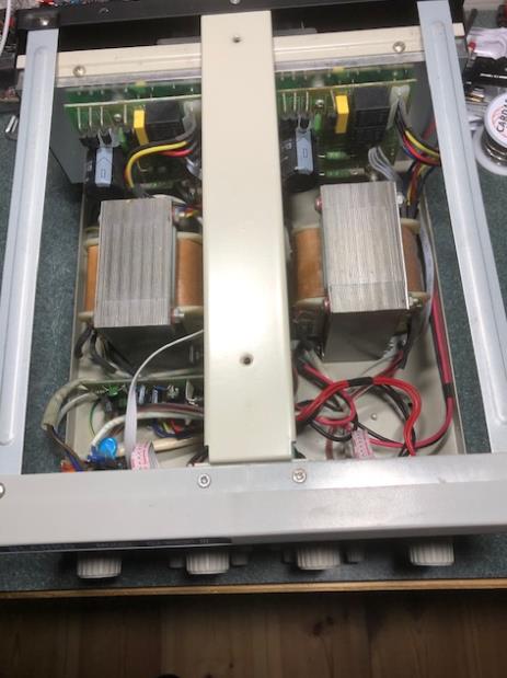

door Pim
, 10-04-2020, 20:00 (2324 dagen geleden) @ Pim
Hoi Gert, Hersteller, Maurice,
De twee trafo`s doorgemeten primair staat op beide 220 volt ook bij belasting verandert er niets bij beide trafo`s.
Secundair: er komen uit beide trafo`s een oranje draad die naar een klein printje gaan waar een ic op zit en een transistor met wat weerstanden en condensatoren.
Die oranje draden zijn de wisselspanning, over beide staat ongeveer 11,5 volt wisselspanning.
Maar als de oranje draden t.o.v kast aarde worden gemeten staat er op de draad die uit de trafo komt die aan de defecte kant zit 7,5 volt wisselspanning en aan de andere kant staat 2,9 volt wisselspanning, vreemd maar kan er verder niets mee.

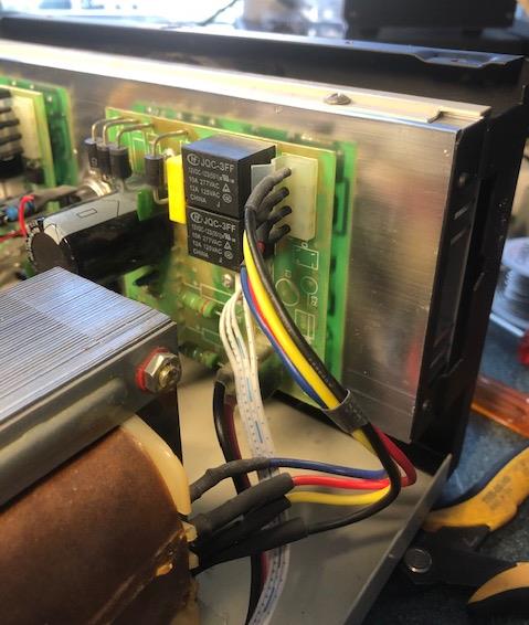

Dan de secundaire draden dat zijn er vier die gaan via 2 relais per print naar de brugcel en de elco van 4700 uF die voor de voedingsspanning zorgt.
![[image]](images/uploaded/202004101739515e90af677ac3a.jpg)
Op die 4 draden staat tussen blauw/zwart 35 volt, tussen blauw/rood 7,5 volt, tussen rood/geel 12 volt, en tussen geel/zwart 14 volt, wisselspanning.
Die 35 volt lijkt hoog want er staat uiteindelijk 38 volt gelijkspanning, die is bij inschakelen kort 49 volt gelijkspanning, dat loopt terug naar 38 volt.
Aan beide kanten gemeten eerst onbelast daarna daarna belast, het werkende kanaal vertoond geen verschil tussen belast en onbelast.
Vreemd genoeg laat ook het niet werkende kanaal geen verschil zien tussen belast en onbelast.
De twee relais heb ik doorgesoldeerd maar dat heeft niets opgeleverd.
Maar de verdenking gaat wel uit naar de twee relais die in het kanaal zitten wat niet goed werkt.
Want bij het goed werkende kanaal staat 27,8 volt wisselspanning onbelast.
Bij het niet goed werkende kanaal staat maar 20,3 volt wisselspanning, overgangsweerstand relais ?.
Een heel verhaal maar wel een mogelijke oplossing.

door Hersteller
, Haarlem, 10-04-2020, 20:13 (2324 dagen geleden) @ Pim
Schakelen de relais bij het langzaam opvoeren van de spanning?
Ze zijn er om de dissipatie van de regeltorren te beperken. Bij ongeveer 15V zal je ze horen schakelen.

![[image]](images/uploaded/202004102126295e90e4850ef9a.jpg)
![[image]](images/uploaded/202004102126515e90e49be7f4c.jpg)

Dan zit de fout waarschijnlijk in de stroomregeling, aan de uitgaande kant van het schema.

Het rode ledje gaat branden, dat betekent dat de regeltorren door de stroomregelschakeling worden dichtgeknepen. Is de stroomregelpotmeter in orde? Of de onderdelen daaromheen?
Blanko QJ-3003C III
door Pim
, 11-04-2020, 15:28 (2323 dagen geleden) @ Hersteller
Hoi Hersteller,
die potmeter lijkt goed te werken, dat gedeelte waar de stroombegrenzing wordt geregeld is allemaal SMD techniek en geen schema van dat gedeelte aanwezig.

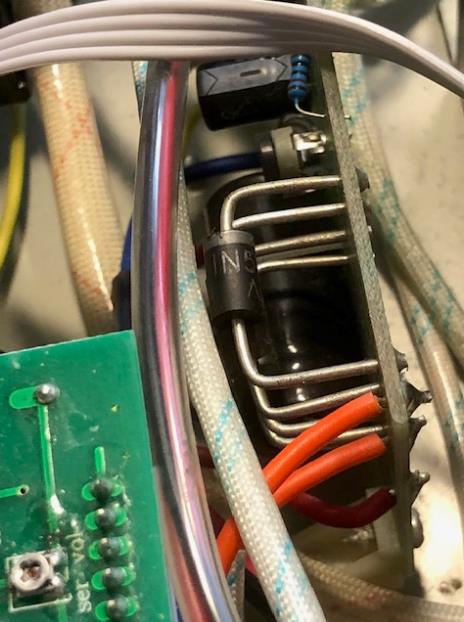

Heb natuurlijk gelijk even gekeken of het mogelijk ook aan die diode en condensator zou liggen, maar dat is niet het geval, diode en condensator zijn in orde.
Was mooi geweest.

, Loosbroek, 11-04-2020, 08:42 (2323 dagen geleden) @ Pim
Wat je nog kunt doen is even rondom de gelijkrichter zoeken.
Is er geen losse of slechte soldeerverbinding bij de grote dioden?
En verder kunnen connectors ook wel eens moeilijk doen.
Zeker bij grotere stromen.
Misschien proberen rechtstreeks vanaf de trafo de verbindingen te solderen naar de dioden en vanaf de dioden ook rechtstreeks naar de afvlakelko.
Kijken wat het dan oplevert.
Zakt de spanning dan nog in elkaar dan zijn toch de dioden slecht, dus grote overgangsweerstand, wat ik zelf bij deze zwaardere dioden nog niet ben tegengekomen.
Groet Frank

Hoi Franc,
Ga dit nog proberen, bedankt.

Hoe zien die meetweerstanden van 0,02 ohm er uit ?
Die kun je meten met een ohm meter. Druk eerst de meetpennen stevig tegen elkaar, onthoud de waarde ( meestal geen 0 maar 0,1 of 0,2 afh van je pennen en snoeren en andere overgangen ).
Druk ze dan stevig tegen beide kanten van die weerstanden. Je moet dan dezelfde waarde zien.
Zie je meer dan zijn ze verlopen.
Andere manier is om aan beide kanten dezelfde stroom te laten lopen en de spanningen over de weerstanden te meten in mV DC stand. Er mogen geen verschillen in de spanningen zitten.
Je voeding doet het onbelast, dan regelt een en ander normaal. Echter je stroommeting komt te vroeg in en dat lijkt dan een gevolg van een stroom meet fout.

door Pim
, 11-04-2020, 14:59 (2323 dagen geleden) @ HM
Hoi HM,
Die weerstanden heb ik aan een kant los gehaald en met Peak LCR45 en met Fluke 75 gemeten die zijn goed.
Ga nog een externe trafo op de diode`s aansluiten om te zien of de spanning dan stabiel blijft.
Bedankt voor je reactie.
