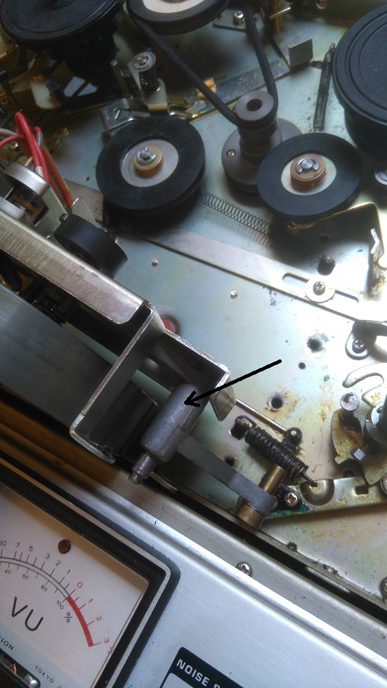

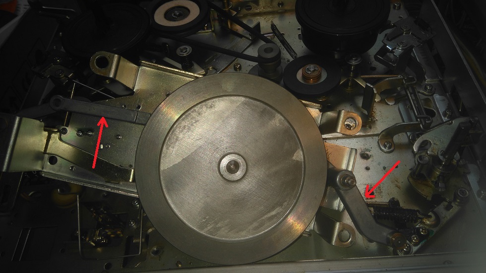

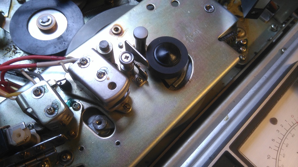

Het gaat om de SONY TC-630 bandopnemer.
Het probleem zit bij de hendel (aangeduid door 2 rode pijlen) die geen tiende millimeter in beweging te krijgen is.Bij het starten duwt die hendel de aandrukrol omhoog en drukt deze tegen de as van de capstanmotor. Dit draaipunt is aangeduid door een pijl in het zwart.
Er is geen ruimte waar ik eventueel een smering kan aanbrengen, wat wel mogelijk zou kunnen zijn, is het gedeelte vliegwiel en koppen in een vloeistof dompelen (de koppen natuurlijk niet) maar de vraag is welke vloeistof kan ik hiervoor gebruiken.![[image]](images/uploaded/202004121649105e9346864867d.jpg)

Ah geef dan direct een foto.
Oplossing is heet stoken.
Te gelijk hele dunne olie, olie dat bijna water is.
Bv de zwarte Olie van "kroon olie" gele flesjes.
Uiteraard voorzorgsmaatregelen nemen tbv overige componenten van plastic of rubber enz.
Maar om armpje met beleid beweging in te krijgen is heet stoken.
Dat grijze armpje dus.
Je weet , dat heb je ooit geleerd, dat metaal uitzet met warmte.
Maak daar gebruik van.
Tevens door verhitting kans dat harde vet ook weer wat flex wordt.
Er moet flink wat warmte in.
Beste is zo'n pen brander op gas.
Je kunt dan goed richten lokaal met die kleine vlam punt.

Bedankt voor de info, de scharnier bus is in metaal maar ik vermoed dat de arm in zamac zal zijn, ik ga je voorstel uitproberen. Eerst de olie gebruiken.
