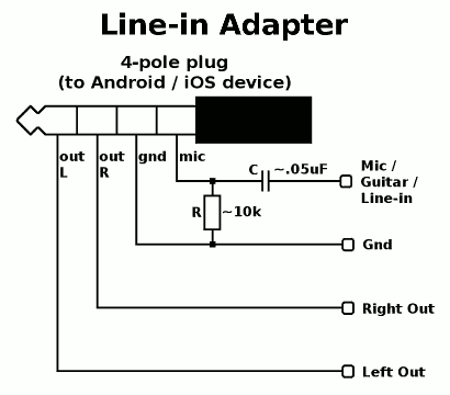

door Mans Veldman
, Leidschendam, 12-04-2020, 23:21 (2322 dagen geleden) @ Doeve
Gewijzigd door Mans Veldman, 12-04-2020, 23:22
Is dit wat je zoekt?
![[image]](images/uploaded/202004122122185e93868a3eea7.png)

door Doeve
, Borgercompagnie, 13-04-2020, 18:20 (2321 dagen geleden) @ Mans Veldman
Gewijzigd door Doeve, 13-04-2020, 18:21
Ga ik proberen, dank. Ik dacht zelf ook aan zoiets. Ik meet op die ingang 1 K tezij je een toets indrukt dan is het veel lager (meetberijk X10) in stand x1 kan ik dat niet meten.
Een rechtstreeks aangesloten Mic. is 200 ohm, dat werkt het niet in elk geval. Dank

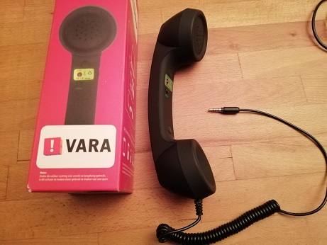

door Ad Zijlmans
, Made, 13-04-2020, 21:49 (2321 dagen geleden) @ Doeve
Doeve,
Ik heb hier een externe telefoonhoorn liggen die je op je smartphone kunt aansluiten.
Als ik met de ohmmeter de gelijkstroomweerstand meet op de mic-aansluiting zie ik 1200 ohm in voorwaartse richting (+ op mic, - op grnd) en 1500 ohm in de andere richting.
![[image]](images/uploaded/202004131948515e94c22368cfc.jpg)
Daarmee weten we nog niet hoe het precies werkt, maar misschien heb je er iets aan.
Je kunt de hoorn ook omschakelen voor gebruik met een iphone en dan werkt het precies andersom.
Ad
