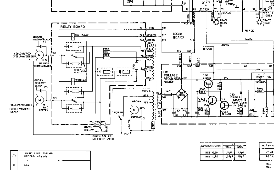

Ik stel een probleem vast met het links en rechts wikkelen van de band bij een TANDBERG serie 9000X bandopnemer.Beide motoren krijgen hun spanningen en toch hebben ze gen trekkracht. Heeft iemand een idee over dit probleem.[image]

C2 en C3 capaciteitsloos geworden?
Mogelijk moet je C1 van de capastanmotor ook controleren.
Andere mogelijkheid is dat de relais niet omschakelen van opwikkelen naar snelspoelen. In het eerste geval zit er in serie met de motoren een weerstand geschakeld.
