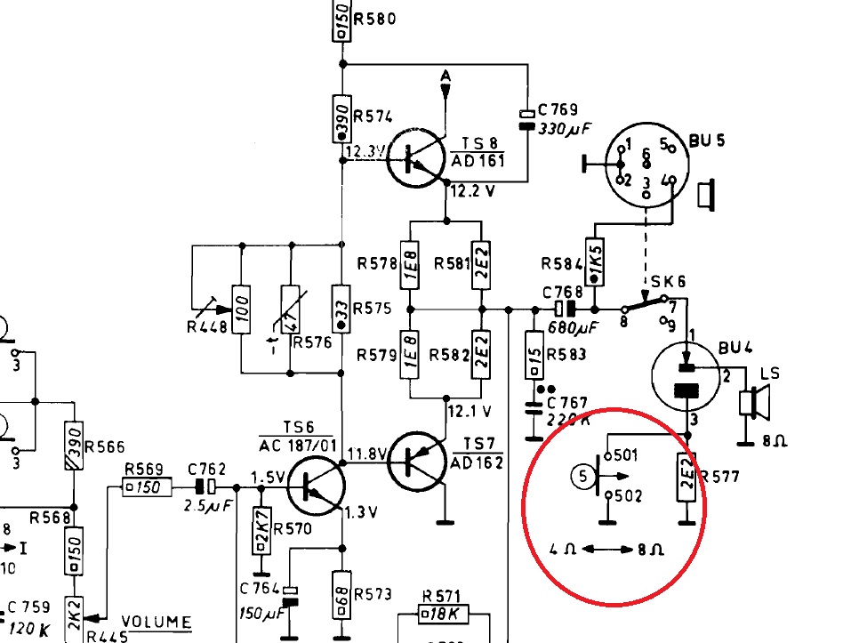

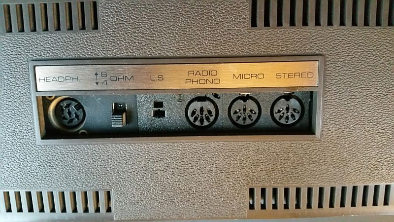

Schakelaar achter op is 4-8 Ohm
Heeft betreft jouw probleem nu weinig nut.
De koptelefoon en los schakelen van de luidspreker gebeurd IN
de plug van de luidspreker.
Maar je hebt enig geluid dus daar is nu niets mis mee.
Raak even met de vinger de draden van de volume potmeter aan.
Dan hoor je wel of niet hard brommen.
Is dat al niet het geval weet je dat er wat met de versterker loos is.
In het schema zie je dat de volume potmeter na alle schakelaars zit.
Is systematisch alles na zoeken.
