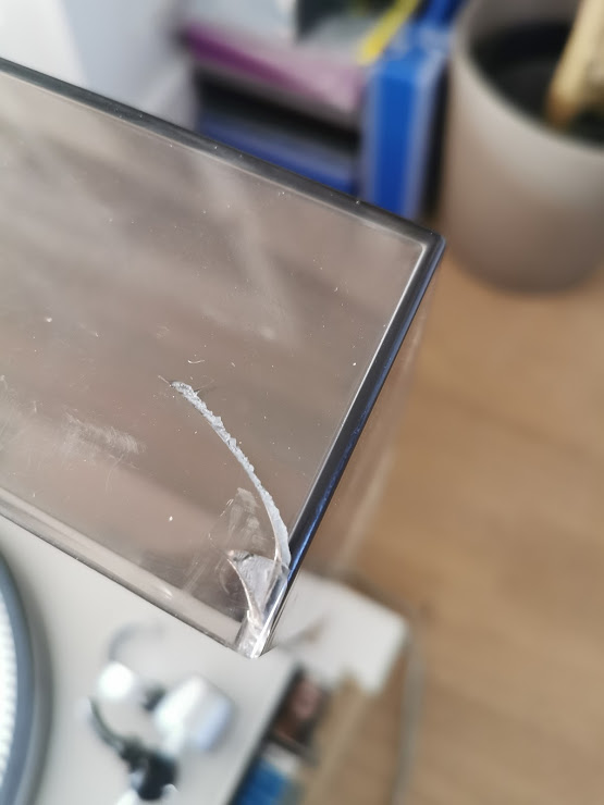

Ik heb gisteren een 22ga212 via de post binnen gekregen.
Werkelijk een drama, is eigenlijk voor mijn gevoel total loss, misschien is er een liefhebber die een oplossing voor dit probleem heeft of onderdelen "over heeft".
De verpakking waarin hij geplaatst werd was best goed uitgevoerd dus er moet echt wel mee gegooid zijn of zoiets dergelijks.
gezocht: arm en goede kap, liefst ergens ophalen in de buurt van Breda
mvg Frans :-(

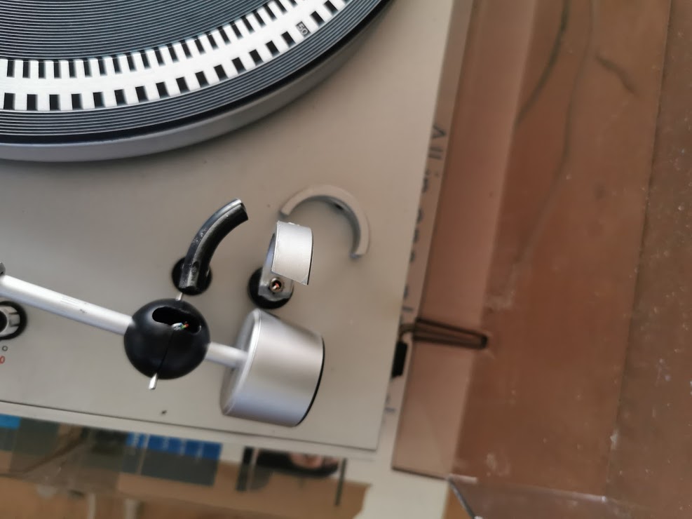

zou er een kap van een erres op passen.
en die ring kun je daar eens detail foto's van maken
ik neem aan dat dat het kantel punt is van de pickup arm.
MVG Johan

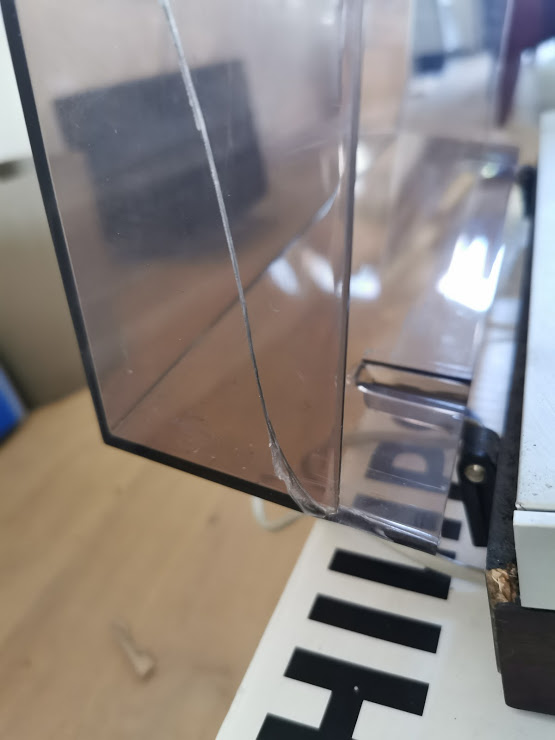

Ik plaats hierbij wat foto s. De foto van de kap is om de bevestiging van de scharnierpunten te laten zien. Er zitten dus twee scheuren in de kap.
[image][image]

Bij het zoeken naar een wisselpen voor een Dual kwam ik dit tegen:
Er is geen contragewicht aanwezig en of de arm nu precies volgens de Philips normen is gedemonteerd betwijfel ik. Maar hij is heel en de scharnierpunten zijn intact. Ik was vergeten dat ik dit nog had liggen, hij komt uit een kistje materiaal wat ik ooit uit een erfenis heb overgehouden.
Als het iets voor je is: je mag hem hebben, kom hem maar halen. Ik wil wel het element bewaren (GP400) tenzij dat ook kapot is bij die van jou.
Een stofkap heb ik niet.....

door ffeilers @, Breda, 19-04-2020, 18:50 (2314 dagen geleden) @ ffeilers
Is dit idd los te schroeven van de arm of zou het ook nog gelijmd zitten?
Philips 22ga212 schade
door franc @, Loosbroek, 19-04-2020, 18:56 (2314 dagen geleden) @ ffeilers
Dat merk je toch als je het schroefje losdraait?
Groet Frank
door ffeilers @, Breda, 19-04-2020, 19:15 (2314 dagen geleden) @ franc
zit werkelijk MUUR vast
door Peter1952 @, Almere, 19-04-2020, 19:32 (2314 dagen geleden) @ ffeilers
Het zit ook gelijmd, maar het kan los. Heb dit zelf ook bij de hand gehad. Maar de arm van Leo is waarschijnlijk korter en de hoek die de kop met de arm maakt is groter. Komt misschien van bijvoorbeeld een 22GA108, 208, 308 of 408. Dit zijn eenvoudiger platenspelers op basis van de 22GA212.
Peter
door ffeilers @, Breda, 19-04-2020, 20:04 (2314 dagen geleden) @ franc
Eindelijk, is los !

door ffeilers @, Breda, 21-04-2020, 10:47 (2313 dagen geleden) @ Leo Snoeren
Hoi Leo, Peter had idd gelijk.
De arm van jou is ongeveer 2,5cm korter dan degene die beschadigd was.
Deze beschadigde arm heb ik echter heel voorzichtig "gemaakt"; (met behulp van een boor van de juiste diameter en deze heel voorzichtig steeds dieper de buis in brengen, aardig tijdje mee zoet geweest). Daarom had ik de vraag op het forum gesteld hoe dat boutje los gemaakt moest worden.
De elementhouder van Leo is overigens ook ooit gerepareerd (gelijmd) en kan dus niet verwijderd worden van het armpje.
Ik moet nog eens even bekijken hoe het nu precies moet met het scharnierpunt , zeg maar het zwarte bolletje, ik weet namelijk (nog) niet of mijn gebroken grijze ring (die ik zou kunnen lijmen) identiek is aan de ring die ik van Leo gekregen heb.
Inmiddels weet ik nu wel dat knopjes, zoals bijv van 22rh590/22rh591 22rh790 en knoppen van visogen: niets is het zelfde, uiterlijk denk je dat klopt wel , maar praktisch ... erg lastig
Dit was de opmerking in de draad van Peter
de arm met ring van Leo
en de inmiddels recht gemaakte arm van de schade pickup
de toen nog gekniekte arm
gebroken ring
arm en ring van Leo
