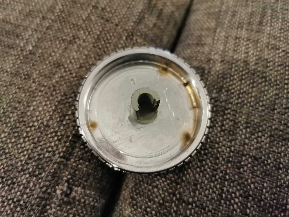

De afstemknop is kapot, althans dat gedeelte wat op de as (rond 6mm) geschoven moet worden.
Ik meen dat er een metalen schuifbus zou kunnen zijn (met platte kant) die ik in de knop zou kunnen lijmen. Een ander idee zou zijn om een een knop die niet voor deze tuner bestemd is te gebruiken maar die wel nog een goede bus heeft om op deze as te schuiven te gebruiken. Deze bus dus in de defecte knop te lijmen.
Om de boel gangbaar te maken gebruik ik op dit moment bijvoorbeeld de knop van een 22rh790.
Wat ook zou kunnen (de mooiste oplossing) iemand heeft een originele knop liggen.
Iemand nog andere ideeen?
De snarenloop liep erg stroef, die heb ik inmiddels weer gangbaar gemaakt. De knop was "gerepareerd met een stukje karton en plakband", wat dus niet werkte.

Die knop is toevallig denk ik heel mooi gebroken.
Ik bedoel ziet er uit dat exact dat platte deel
van de as is uitgebroken.
Neem recht stukje plastic plaatje en lijm deze met 2 componenten lijm
gewoon recht .
Dan bijvoorbeeld kun je de as met wat vet invetten en zo de zaak in elkaar lijmen.
Aan de buiten zijde kun je ter versteviging wat extra lijm rond smeren,
is immers niet kritisch die buiten diameter.
Mooiste is natuurlijk een vervangen de knop.

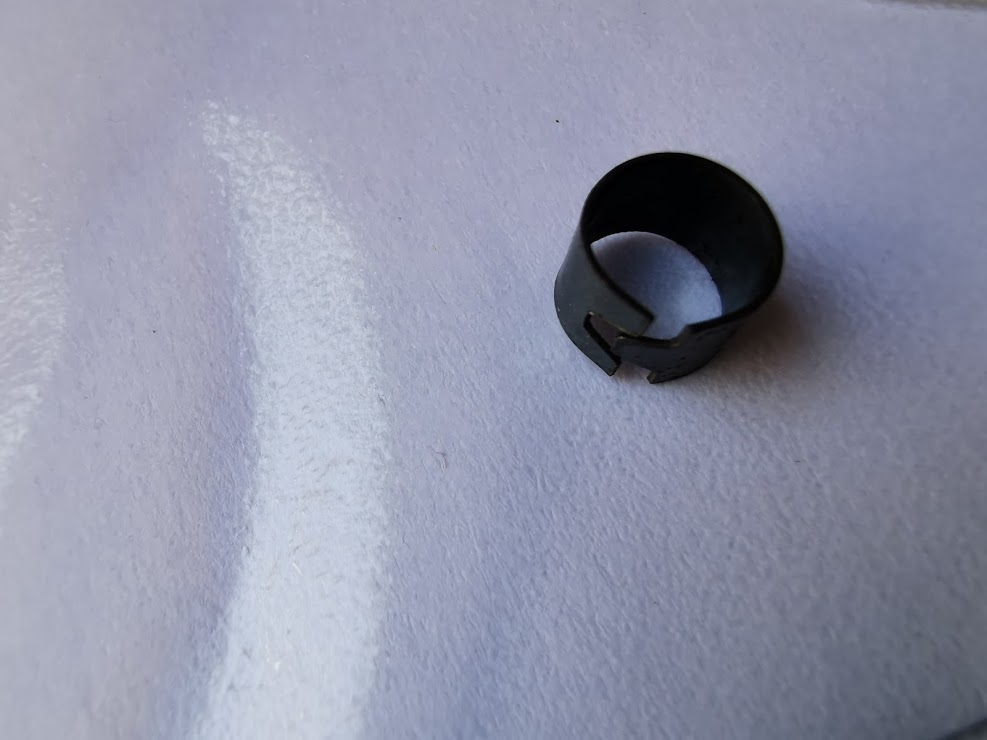

Hoe heten dit soort klemmetjes (en waar verkrijgbaar?) (= verenstaal denk ik)
Diameter 6 mm
22rh690 knop creative oplossing (nodig)
door Paul Brouwer @, Haarlem, 19-04-2020, 16:13 (2315 dagen geleden) @ ffeilers
Volgens mij heet zoiets "slangklem". Deze worden veelal op b.v. benzineslangen gebruikt.
Paul
door soundman2 ⌂ @, Wouw, 19-04-2020, 18:33 (2315 dagen geleden) @ ffeilers
Een stukje plastic of koperen buis met de goede diameter op het resterende stuk schuiven en eventueel lijmen. Ook kun je een houten ring maken met een zgn 7-gatenzaag. Boor het gat in het midden op de juiste grootte en druk de ring in de knop. Vul het deel waar het afgeplatte einde van de as komt, met een stukje dubbelgevouwen elektrabuis, dat geeft vering genoeg om de knop op zijn plaats te houden. De werkzaamheden blijven altijd omkeerbaar als je een betere of andere oplossing vind.
door ffeilers @, Breda, 19-04-2020, 19:14 (2315 dagen geleden) @ soundman2
ik denk aan iets soortgelijk als de slangklem die idd op benzine leidingen van auto s en motoren wordt gebruikt, mvg Frans

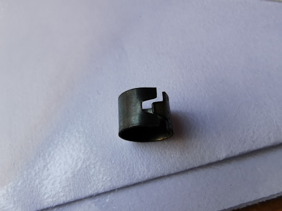

Het ontbrekende deel vormen van 2-componenten epoxy (dit wordt ijzersterk) en daarna net zover opdikken als de ruimte toelaat.
Verder moet er zo te zien nog een klemveerplaatje in de knop die tegen de platte kant van de as aandrukt en op deze wijze de knop vastklemt.
In de gebroken knop kun je nog juist de twee uitsparingen zien voor het veertje.
Als het veertje zoek geraakt is, deze veertjes werden enige tijd geleden te koop aangeboden; wellicht zijn er nog een of meer beschikbaar.
Klemveerplaatje voor Philips knop
Leuke reparatie, succes!
