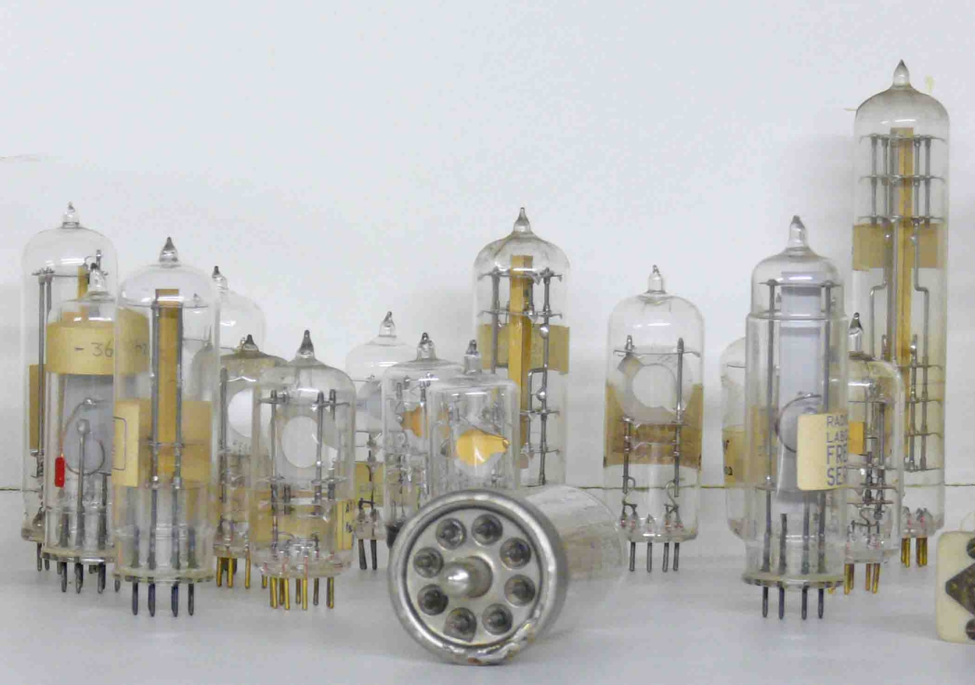

Het vakmanschap om met kristallen te werken was al lang bij het DNL aanwezig. De kristallen die gebruikt werden in de operationele omgeving van PTT werden in de periode 1931-1955 gemaakt in het Radio laboratorium te Den Haag. Van af 1955 tot 1960 werden er nog kristallen gemaakt in het DNL maar Philips leverde toen ook grote hoeveelheden.
Waarschijnlijk hebben jullie wel eens deze type gezien.

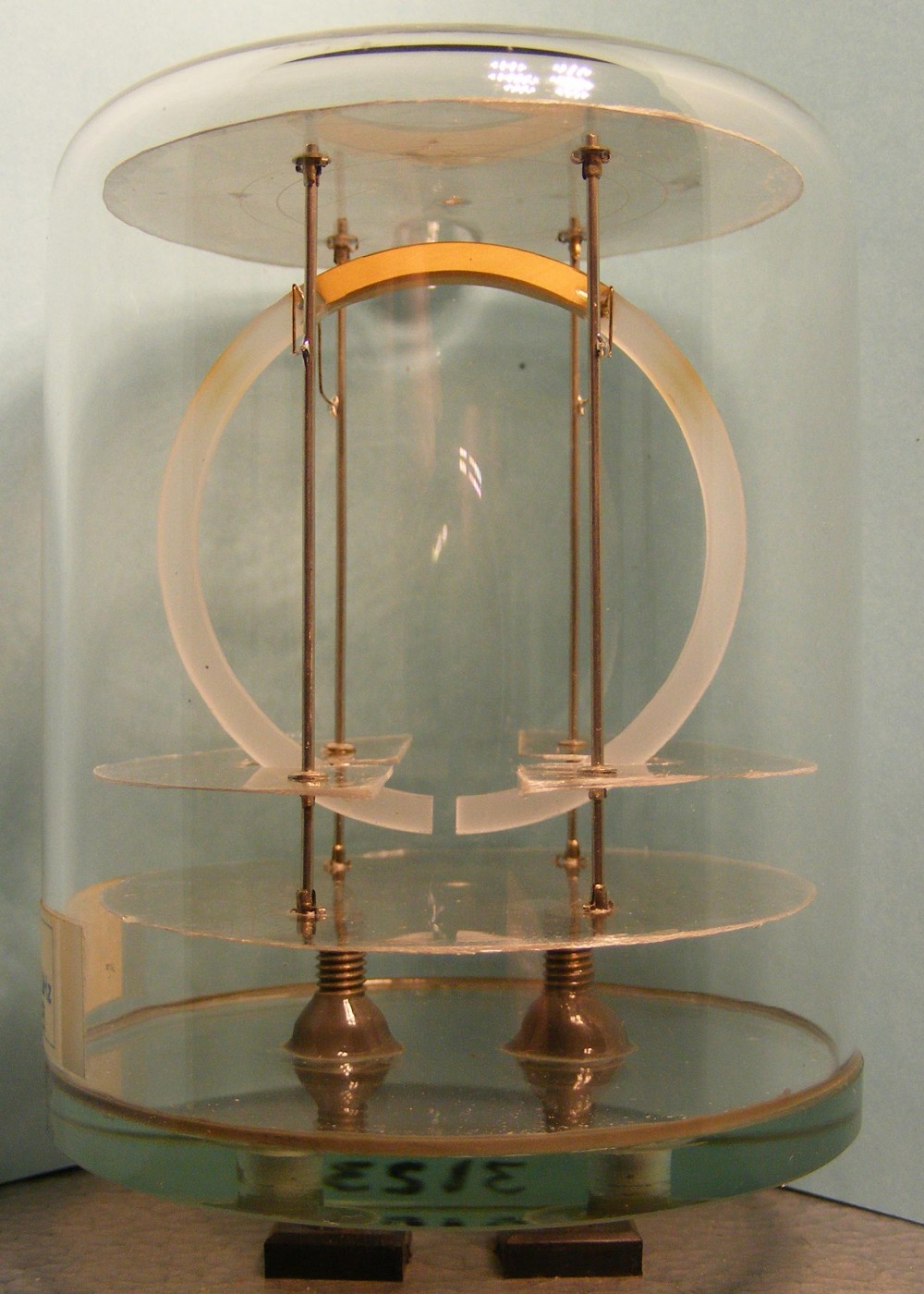

De demonstratiekristallen zijn gemaakt uit een platte plaat kristal . Hieruit zijn 3 cirkel ringen gesneden. De diameter (en ook de frequentie) is dus per demonstratiekristal verschillend. De buitenste met de grootste en de binnenste ring met de kleinste diameter.
Uit de cirkel is een stuk weg gehaald . Het geheel is via opgedampt goud verbonden met draden en zit in een glazen buis.

De kristallen werken allemaal in frequentie rondom de 345 Hz. De beweging wordt zichtbaar gemaakt door met een knipperende lichtbron te schijnen op het kristal. Door het stroboscopisch effect zie je dan de beweging.

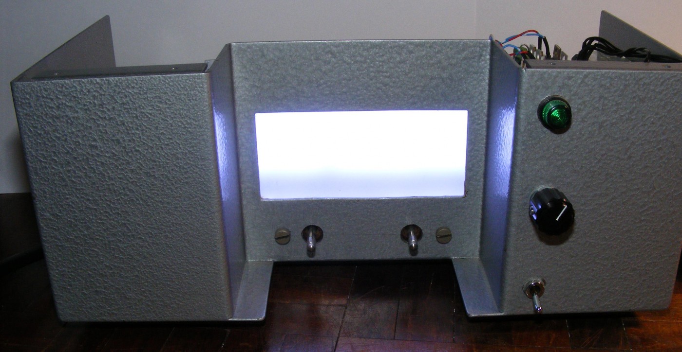

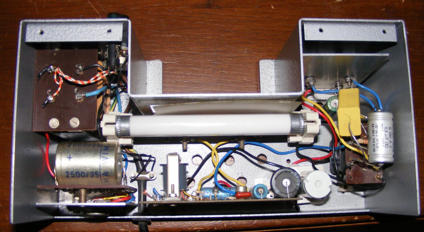

Nu was er tijd om te kijken of het apparaat nog werkte. Dus eerst het geheel visueel gecontroleerd en daarna voorzichtig onder spanning gezet. Als lichtbron is bij dit demonstratieapparaat een TL buisje gebruikt . Met de knop aan de buitenzijde verander je een voedingsspanning tussen de 15 en 18 Volt.
Deze 15 tot 18 Volt is de voeding voor de kristal oscillator en ook voor de TL buis schakeling. De TL buis schakeling zet deze weer om via een blokgolf oscillator en transformator naar een schakelende hoogspanning.
Je hoorde de oscillatie via TL-transformator erg hard en de TL starten pas na ongeveer 17 Volt. Daarna kon je wel weer terug naar 15V en bleef de TL ook branden.
De frequentie van het kristal, in dit geval 345Hz, veranderde niet door het regelen van de gelijkspanning. De frequentie van de TL-buis veranderde wel en was ook in de buurt van 345Hz. Wel zag je dat de amplitude van het kristal tot 100% gemoduleerd werd door de frequentie van de TL buis oscillator. Was dit nu goed of fout? In ieder geval lukte het bijna niet om een goed bewegend kristal zichtbaar te maken.

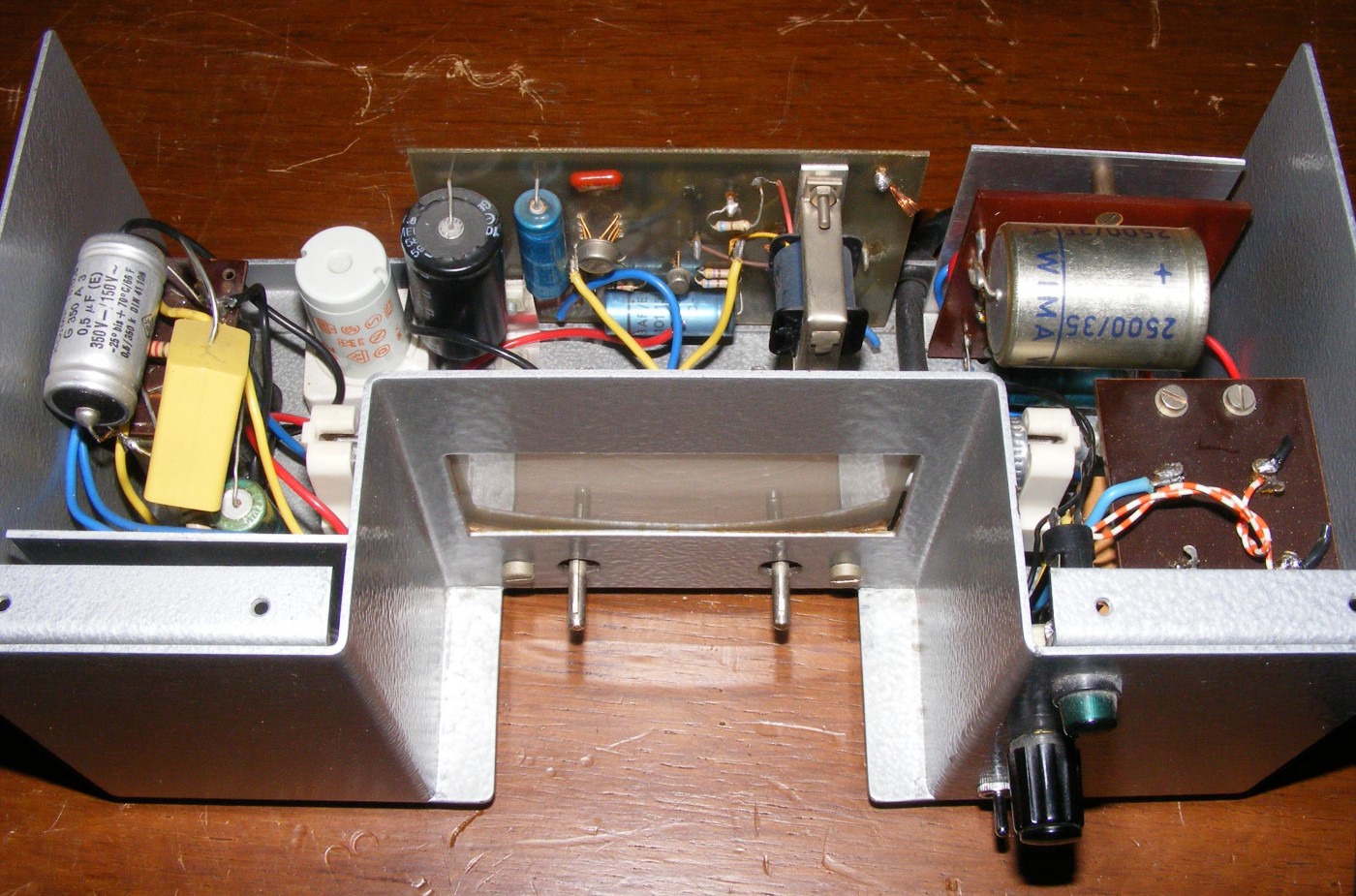

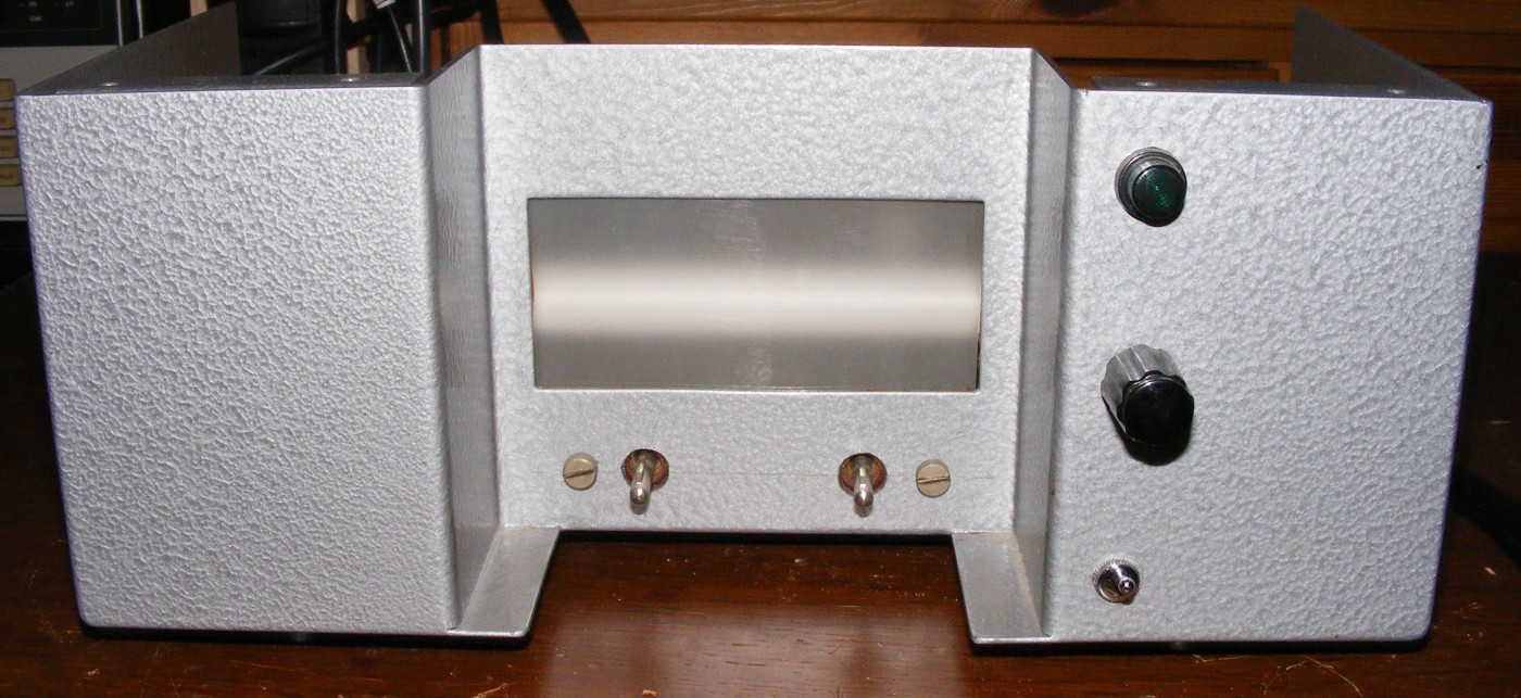

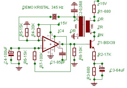

Op onderstaande foto zie je hoe het er origineel uit zag. Ook zie je de extra condensatoren die er een beetje “opgeplakt” zitten.

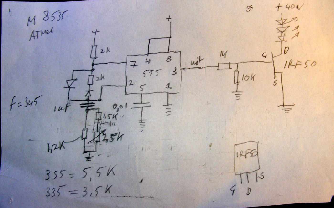

Eerst heb ik van alle onderdelen een schema gemaakt. Maar uiteindelijk werd ik daar toch niet echt wijzer van. De vraag was nu moet ik alles origineel houden of zou ik het knipperende licht kunnen uitvoeren met LED-strips.

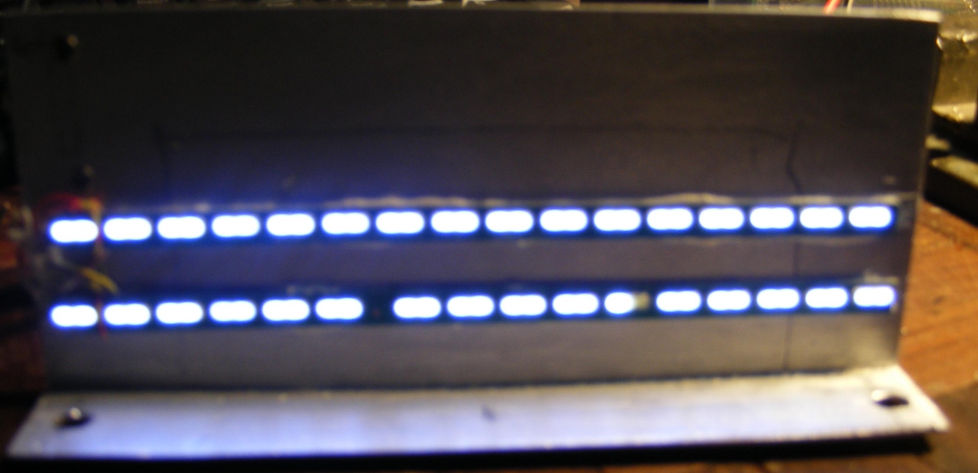

Van een mede hobbyist en ook radio/TV reparateur Vok Keijsper heb ik wat LED-strips gekregen welke uit een defecte TV komen, daarvoor nogmaals bedankt.
Via een test schakeling met een timer IC 555 was het resultaat zeer overtuigend.
Gezien dit resultaat en het feit dat het toch uiteindelijk gaat om het kristal heb ik maar besloten om de aansturing volledig nieuw uit te voeren.
De schakeling van de kristal oscillator blijft onaangetast. Deze werkt nu op 15 Volt via een standaard drie poot regulator met wel wat extra veiligheid zoals een zener diode.
De aansturing via een 555 timer IC ging wel aardig maar om precies een 50/50 blok te krijgen moet je toch weer extra dioden toevoegen en het geheel is minder stabiel.

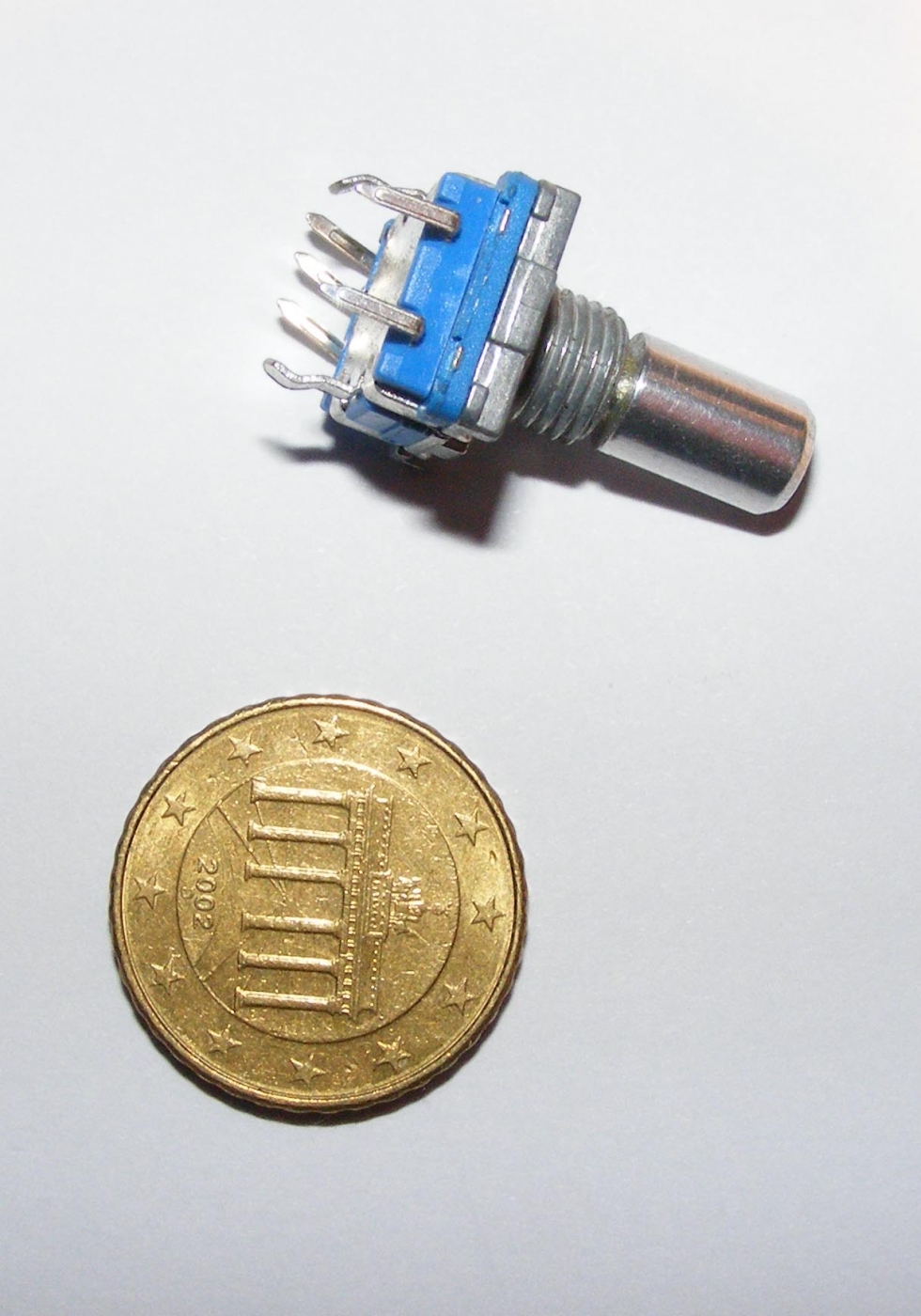

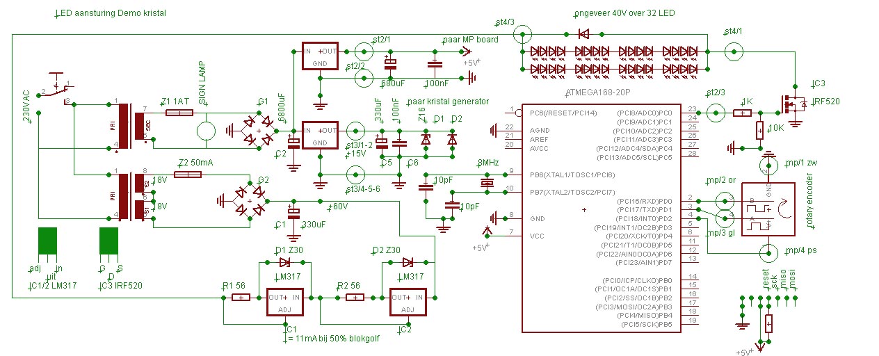

Het geheel is nu uitgevoerd via een Micro Processor (MP). De frequentie instelling gebeurt met een zogenaamde Rotary Encoder.
Dit is eigenlijk een draaischakelaar zonder eindstand met twee contacten. Deze contacten maken iets na elkaar contact de MP kan zo bepalen naar welke kant je draait. Ook zit er nog een schakelaar in als je op de as drukt.
Het schakelen van de LEDS gaat met een IRF520. De LEDS twee keer parallel 36 stuks werken op ongeveer 40 V. Er is een constante stroombron (20mA) gemaakt met 2* LM317. Één zou voor de stroom instelling voldoende zijn, echter de maximale spanning van een LM317 is 35V dus als er iets mis zou gaan dan zou de regelaar stuk kunnen gaan. De spanning is nu verdeeld over twee IC’s en beveiligd met zeners van 30V.

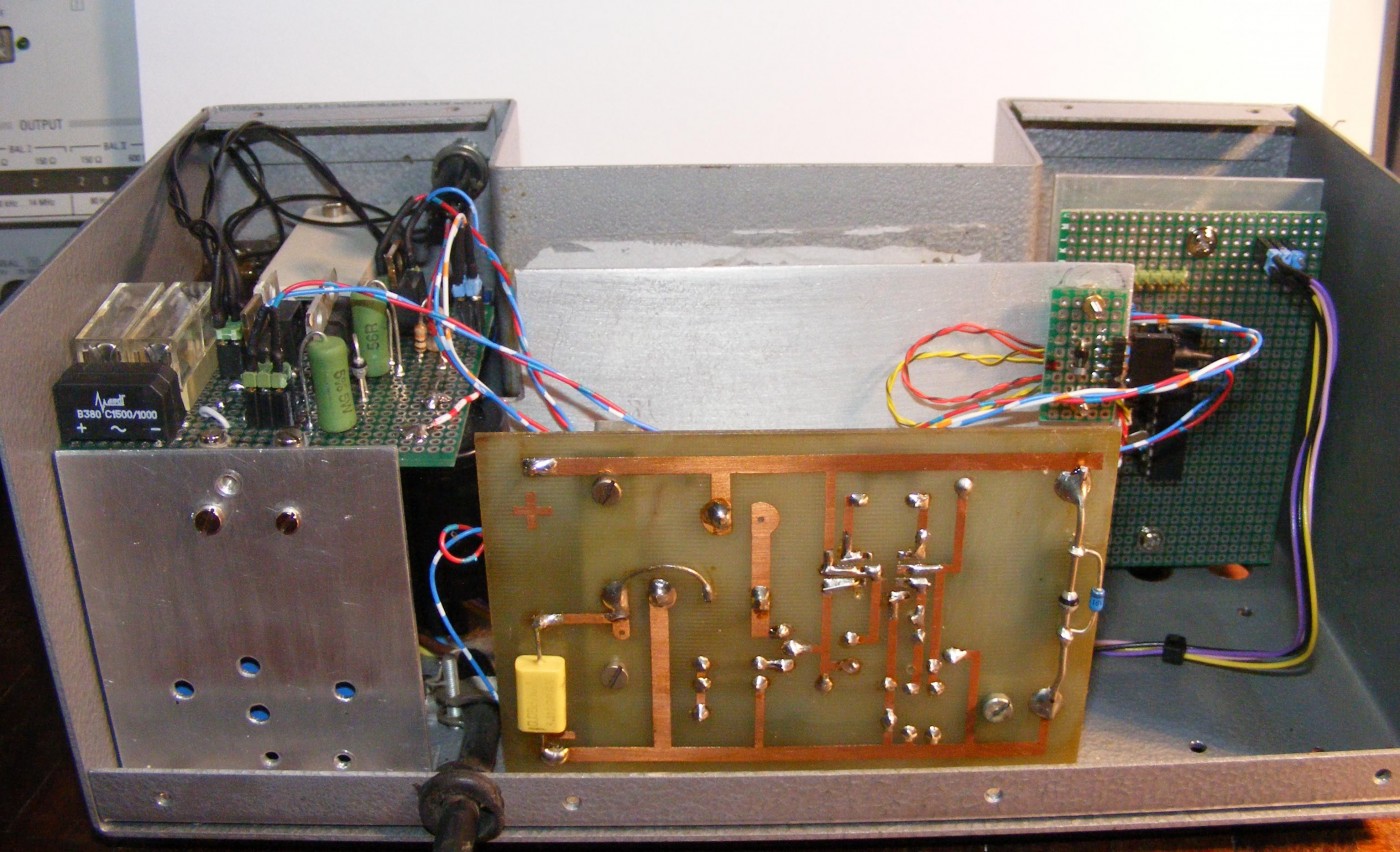

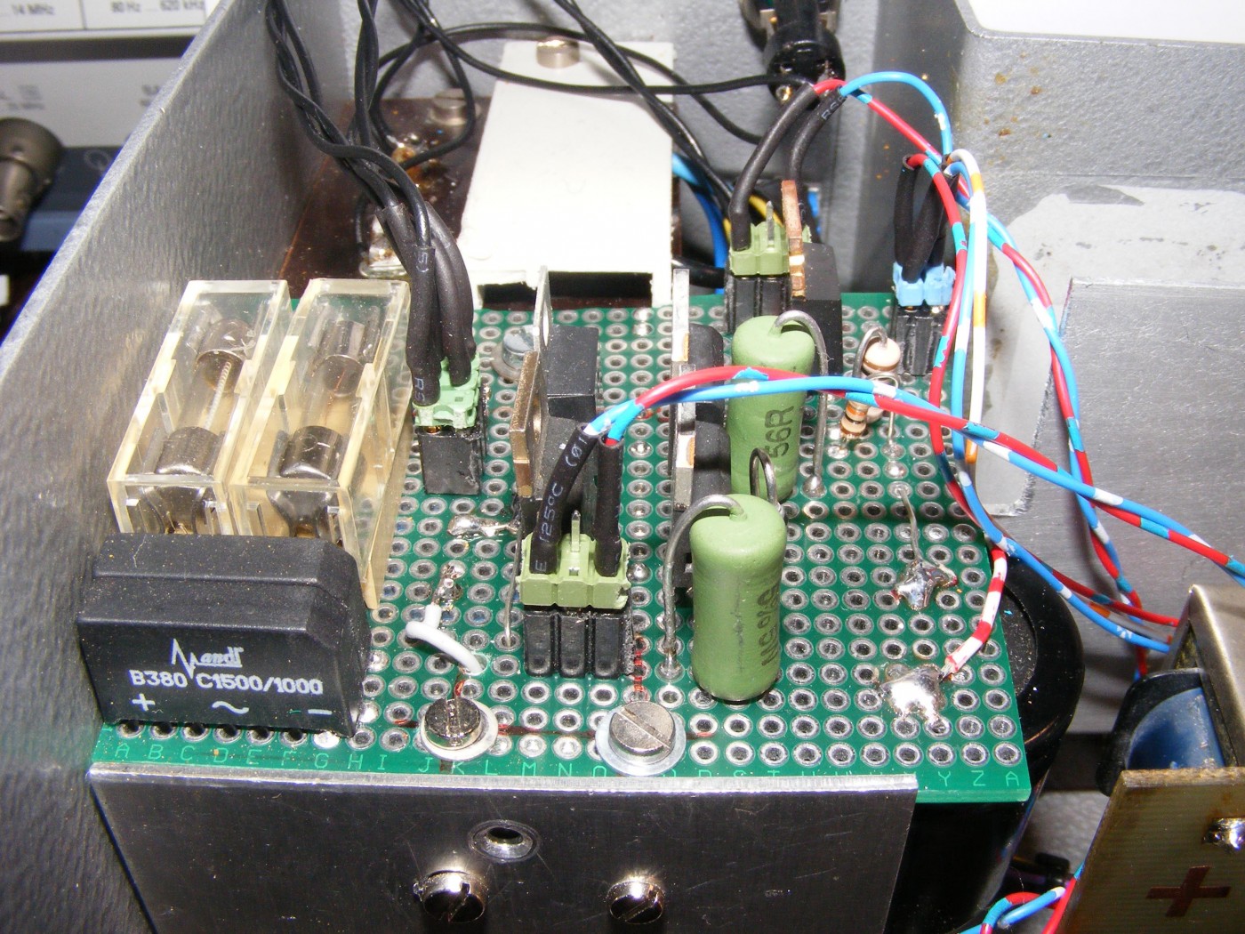

Het geheel ziet er nu van binnen zo uit. Links zie je de voedingprint en rechts de Microprocessor

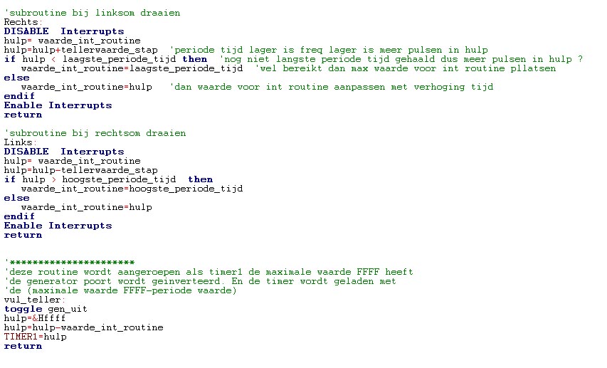

Als voorbeeld zie je hier onder het belangrijkste deel van het programma. Dit is geschreven in BASIC met het programma van MCS-BASCOM. Het blijft leuk om te zien dat je in plaats van het werken met een soldeer bout de oplossing ook kan maken via software. Natuurlijk moet je ook nog solderen, echter dat is voor de voeding en aansturing van de LED’s . Maar dat zou je met een volledige hardware oplossing toch ook moeten doen.

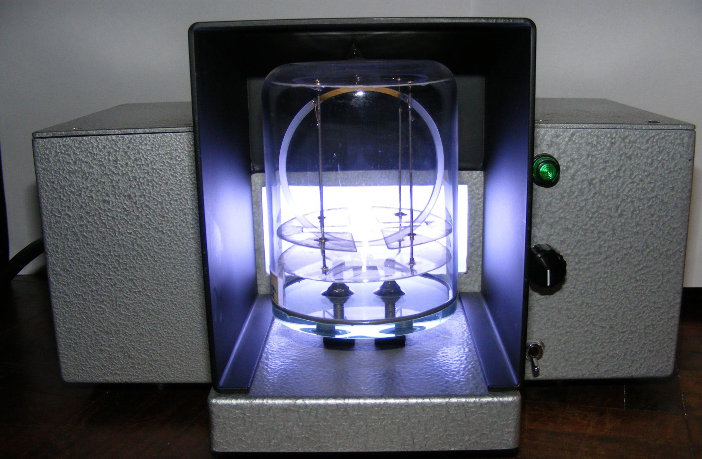

Bij inschakelen knippert het licht op de nominale frequentie van 345Hz je ziet dan het kristal zeer langzaam bewegen.
Je kan dan de frequentie wijzigen door te draaien aan de knop (rotary encoder) tussen 334 en 355Hz. Je ziet dan de beweging van het kristal ten opzichte van de nominale frequentie sneller worden. In werkelijkheid veranderd de snelheid van het kristal natuurlijk niet, deze blijft constant op 345Hz.
Om dat verschijnsel , voor sommige , duidelijk te maken kan je als je 3 seconden drukt op de as van de knop de frequentie regelen van het zichtbaar knipperende met 15 Hz en tot onzichtbaar knipperen van 233 Hz
Je ziet dan bij het regelen naar onzichtbaar knipperen toch geen beweging van het kristal. Druk je nu de knop kort in dan veranderd de knipper frequentie weer naar 345Hz. Je merkt daar niets van aan het licht zelf, maar je ziet wel het kristal ineens bewegen.
Dat bewegen van dat stuk glas, toch wel zo’n 4mm, is bijna “eng”. En dan te denken dat dit 345 keer per seconde gebeurt zonder dat het glas breekt. En normaal zie je dat dan ook nog niet!!

Overigens kun je met een 555 wel een symmetrische blok krijgen zonder extra onderdelen. Een CMOS variant van het IC werkt dan wel het beste. In plaats van de ontlaad-uitgang (pin 7) gebruik je dan de normale uitgang (pin 3) voor het RC-circuit en de bovenste weerstand mag je weglaten.

Ik heb wel een tijd met het IC 555 geëxperimenteerd, maar ik kreeg alleen een symmetrische blok er uit door middel van deze dioden. Ik had geen CMOS uitvoering en was ook niet op de hoogte dat it dan wel zou kunnen werken.
De stabiliteit was met mijn schakeling ook niet zo bijzonder. Je hebt het hier over verschuiving van een paar Hz.
Om de blok symmetrisch te maken zou ik de 555 op dubbele frequentie laten lopen, en dan een flip-flop als deler door twee er achter. Uitgang van de deler is dan mooi symmetrisch.

door loek @, Exloo (Drenthe), 22-04-2020, 15:40 (2312 dagen geleden) @ Marotick
Hallo Jack,
Over jou vraag over bewaren van Glas, zijn al veel reacties geweest.
Maar over dat bewaren maar dan in een iets andere zin daar ben ik nog wel mee bezig.
Zoals je op de foto's kan zien hangt de kristallen ring tussen gouden draden. Deze draden zitten dan weer vast op het kristal met opgedampte gouden vlakken.
Dat lijkt mij erg kwetsbaar voor schokken. Ik was bij het uitlenen van dit kristal door het Communicatie museum al bang voor schade tijdens het transport. Alles is toen gelukkig goed gegaan.
Voor mij is de kwetsbaarheid geen reden om een dergelijk apparaat dan maar thuis te laten of bijvoorbeeld in een depot waar dan verder niemand dit apparaat live kan zien.
Maar dat wil niet zeggen dat ik er alles aan wil doen om schade te voorkomen.
Het is me nog niet duidelijk wat nu de meest veiligste manier zou zijn om een dergelijk kwetsbaar apparaat te vervoeren.
Het kristal zelf staat op een voet en is dus afzonderlijk te vervoeren. De rest van het apparaat is niet kritisch voor mechanische schokken.
Zelf dacht ik aan een kistje waar het kristal weer in een ruimte zit die via veren vast zit in dat kistje. Natuurlijk zal ik dit apparaat altijd op een stoel , in veiligheidsriemen, vervoeren. Maar ook dan zijn de bewegingen bij eventueel hard remmen nog heftig.
Ik ben er nog niet uit.
Als iemand ideeën heeft dan hou ik me aanbevolen.
