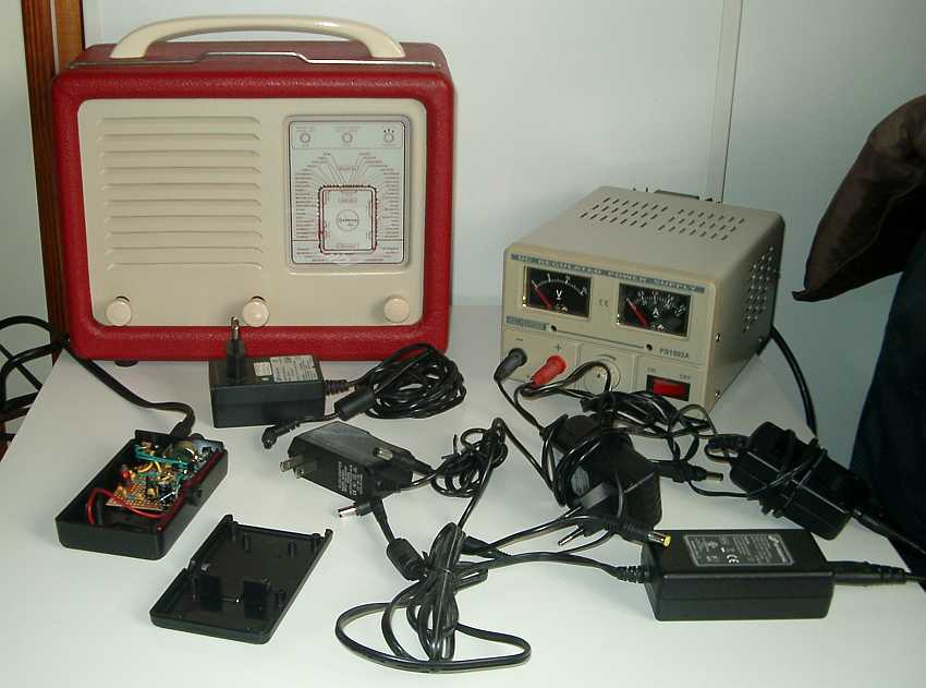

Ik lees regelmatig berichten op dit forum en het buizenforum over brom in AM zendertjes bij het gebruik van een netvoeding.
Er worden allerlei mogelijke oorzaken aangegeven en remedies om de brom redelijk te elimineren.
Het AM zendertje van een vriend had ook last van brom met de bijgeleverde netadapter en hij vroeg of ik dit zou kunnen oplossen.
Het is een eenvoudig AM zendertje, instelbaar met een draaiknopje vooraan tussen 1200 en 1600KHz, werkt goed en bromvrij met een 9V blokje, is stabiel, heeft een ingebouwde antenne en je kan er eventueel een antennedraad op aansluiten voor groter bereik.
Je ziet het links op de foto samen met een aantal netadapters en een analoge voeding.
![[image]](images/uploaded/202005011248225eac1a96a62a7.jpg)
Met de grote analoge voeding zou het wel bromvrij zijn, dacht ik ... niet dus!
Had een aantal netadapters 12VDC, de meeste "Made in China" en deze uitgeprobeerd.
Slechts 2 gaven geen enkele brom.

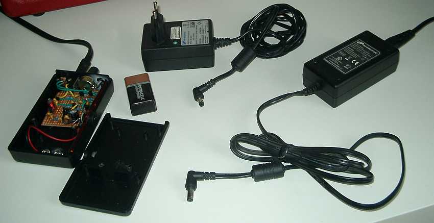

Beide van het merk FSP GROUP INC. ook "Made in China" en met een ferriet ontstoringsfilter aan de 12VDC kant.
De brom is dus sterk afhankelijk van de gebruikte netadapter en het loont de moeite om verschillende AC/DC adapters uit te proberen vooraleer men naar andere zaken gaat zoeken of wijzigingen begint aan te brengen.

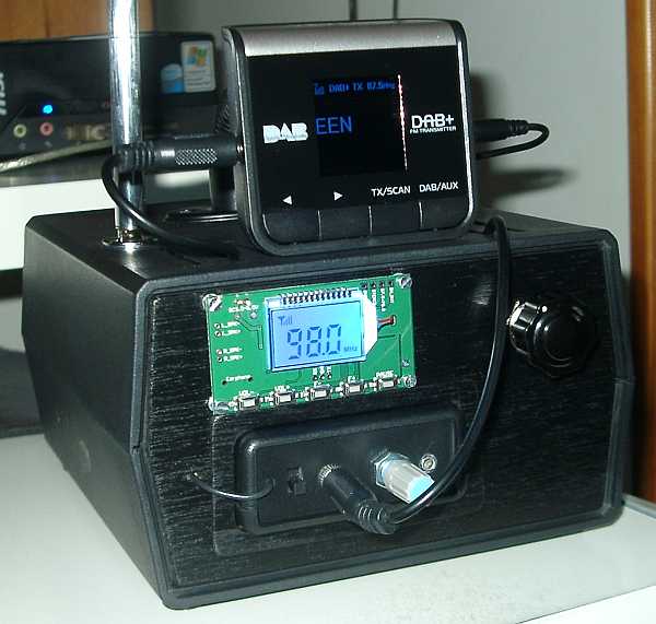

Heb zelf dit ontvang/zendstationnetje in gebruik : DAB+, FM ontvangertje gekoppeld aan FM en AM zendertje.
![[image]](images/uploaded/202005011523485eac3f0455e69.jpg)
Het is volledig bromvrij. In het kastje zit dezelfde FSP AC/DC adapter als op de foto rechts.
