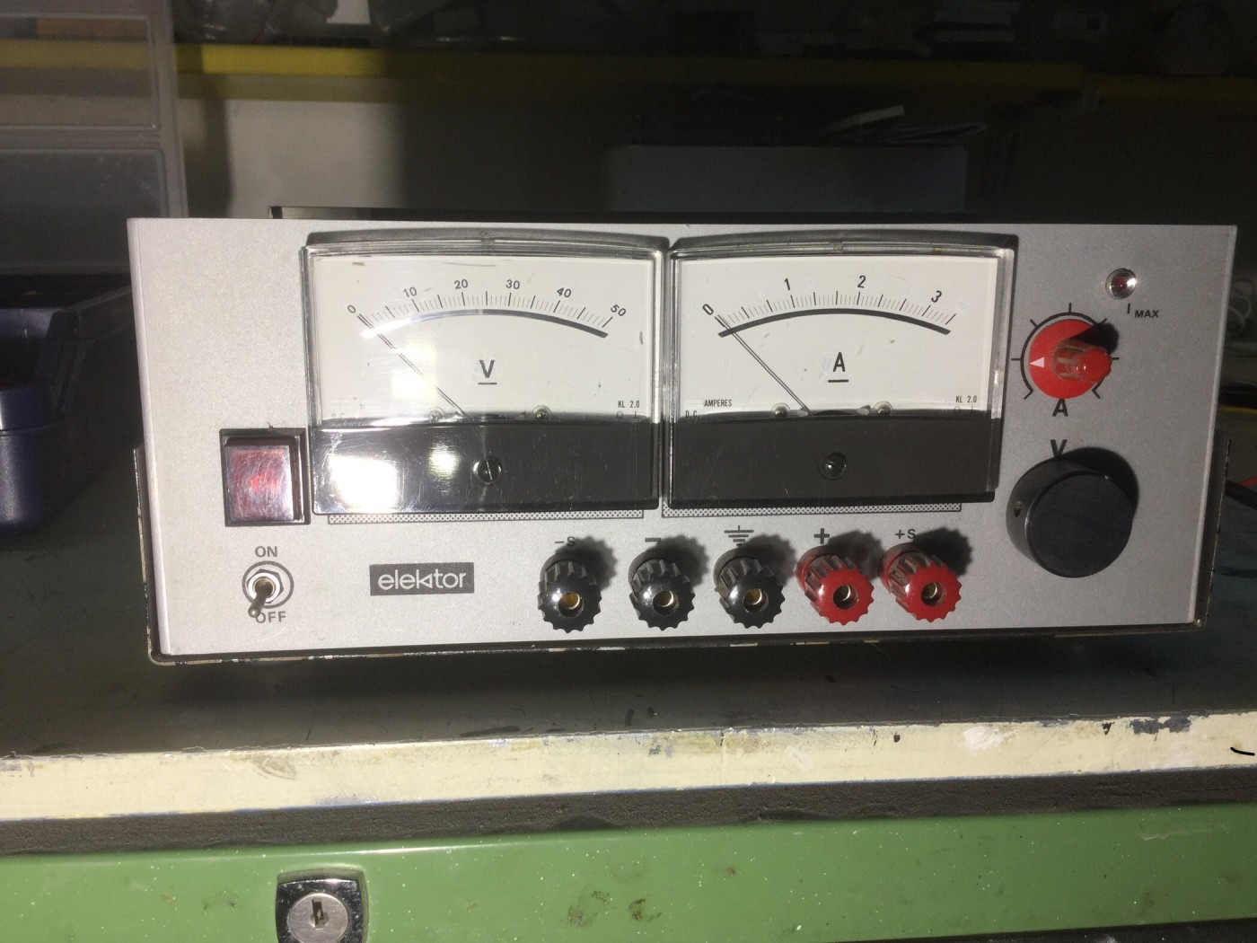

Ik heb in 1983 deze ELEKTUUR LAB voeding gebouwd en tot op heden in gebruik in volle tevredenheid.
Het ombouwen betreft de analoge VA meters vervangen voor een digitaal exemplaar die nauwkeuriger blijkt te zijn.
Hieronder een foto van de voorkant van de voeding met maar één vraag.
De 2 buitenste aansluitingen -S en +S heb ik nooit gebruikt, mijn vraag is waar die voor dienen, de betreffende electuur waar het project in staat heb ik helaas niet meer.

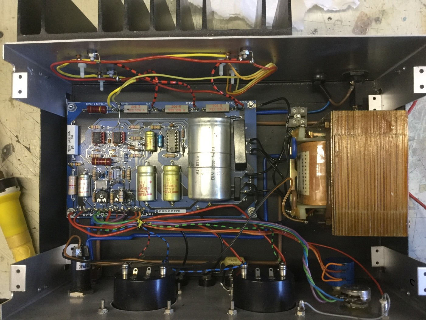

Hieronder nog even de binnenkant.

Dar zijn de sense aansluitingen. Die gebruik je om de kabelverliezen te compenseren. Je sluit de sense draden aan op de voedingspunten van de te voeden apparaat, parallel aan de voedingsdraden.
Voorbeeld: Als je 5,0V op het te voeden apparaat wilt, en je kabelverlies is 0,1V, dan levert de voeding 5,1V.

ik heb dezelfde voeding de aansluitingen + en - S zijn de aansluitingen om het spanningsverlies over de draden te compenseren. Dus je moet een 2de draad meenemen naar de verbruiker maar dan aansluiting +en - S aansluiting.
