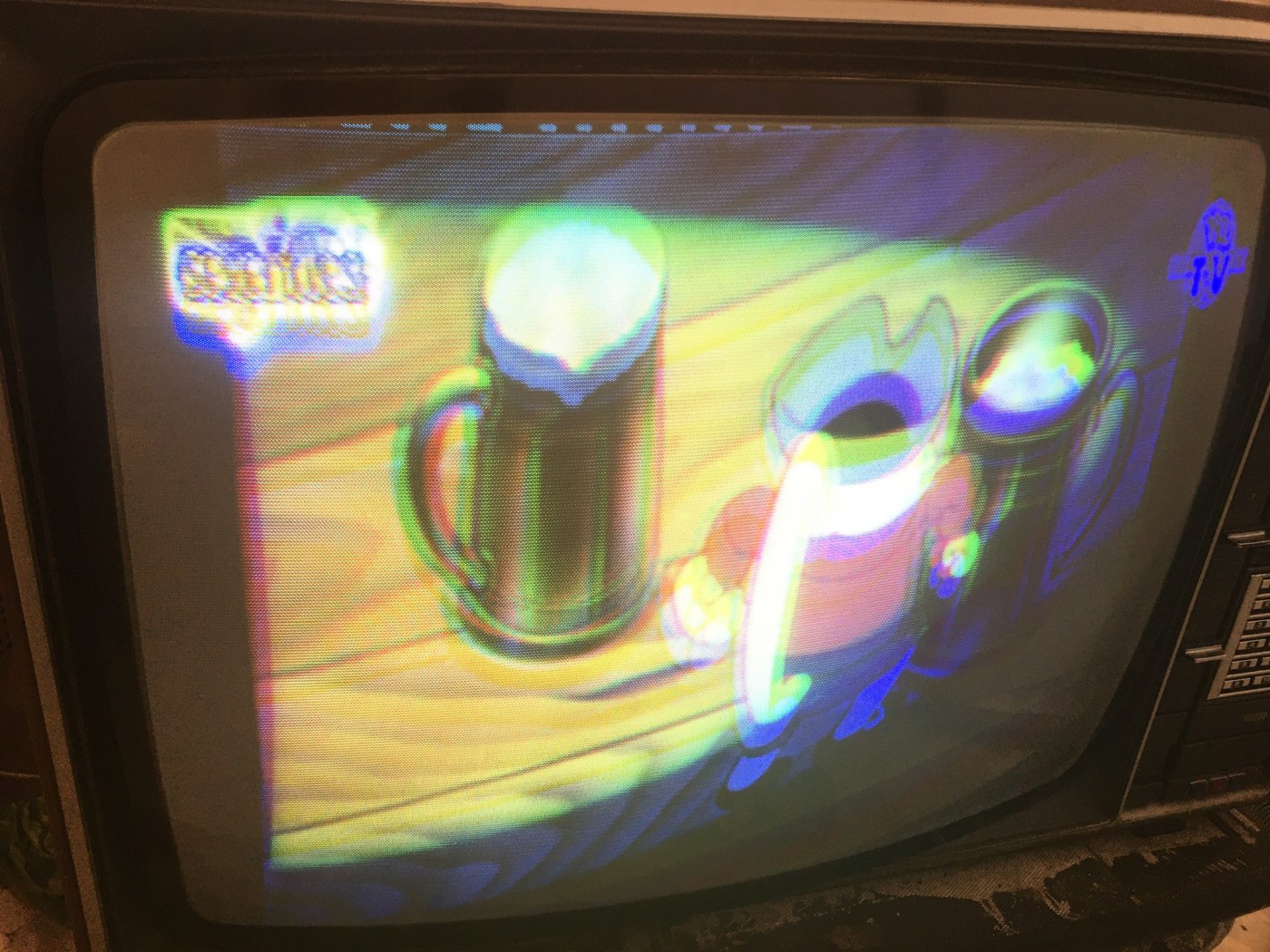

Ik heb een philips k9 X26k209 met de afstandbediening ultrasoon
Het toestel even naar een aantal maanden weer te voorschijn gehaald
Voor hij werd opgeborgen werkte hij goed.
Maar nu ligt de kleuren uit elkaar
Convergeren heeft nu weinig zin.
Wie kan mij even een zet naar de goede richting te geven.

Lijkt me een los kontakt in het convergentie paneel. Is het klop gevoelig?

Zie een generator met een ruitjespatroon te krijgen. Dat geeft veel info over de fout.
Zoals ik het nu zie lijkt het een fout in de OW (oost-west) schakeling.
Een fout in het focus gedeelte kan ook nog.

Lijkt wel of tevens de oost-west stil licht? Horizontaal ziet het beeld er ingedeukt uit. Ah nee :komt door 4/3 in 16/9
Maar verschuiving kleuren is blijkbaar over het gehele beeld, en in de zelfde richting?
Statische convergentie, of juk een tik gehad. blauw lateraal zit ook verschoven.

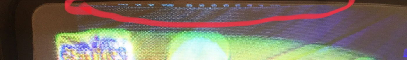

Bedoel je dit
![[image]](images/uploaded/202005030815175eae7d954eb62.jpg)
Dat is geen 4:3 of 16:9 fout
Half jaar geleden normaal.
Juk lijkt mij ook geen tik te hebben gehad.
Statisch convergentie kan ik even in doc kijken
Straks even kijken
Grt Rene

Het lijkt of het beeld H en V wat in kussenvervorming staat + statische convergentie niet goed.
Misschien is er iets gemeenschappelijk verdwenen (puls of voeding)belangrijk voor beide schakelingen. Kan alvast niet dat alles zich zomaar ontregeld, dus ergens zit er wat fout.
ik zou eerst even checken of de statische convergentie regeling en O/W nog wel reageert en indien niet, op zoek gaan... en anders ook.

Denk dat je spanning op convergentie paneel kwijt bent.
Kijk even 20c na
R489 en dus ook C489 die mogelijk R489 los trekt middels te hoge lekstroom.

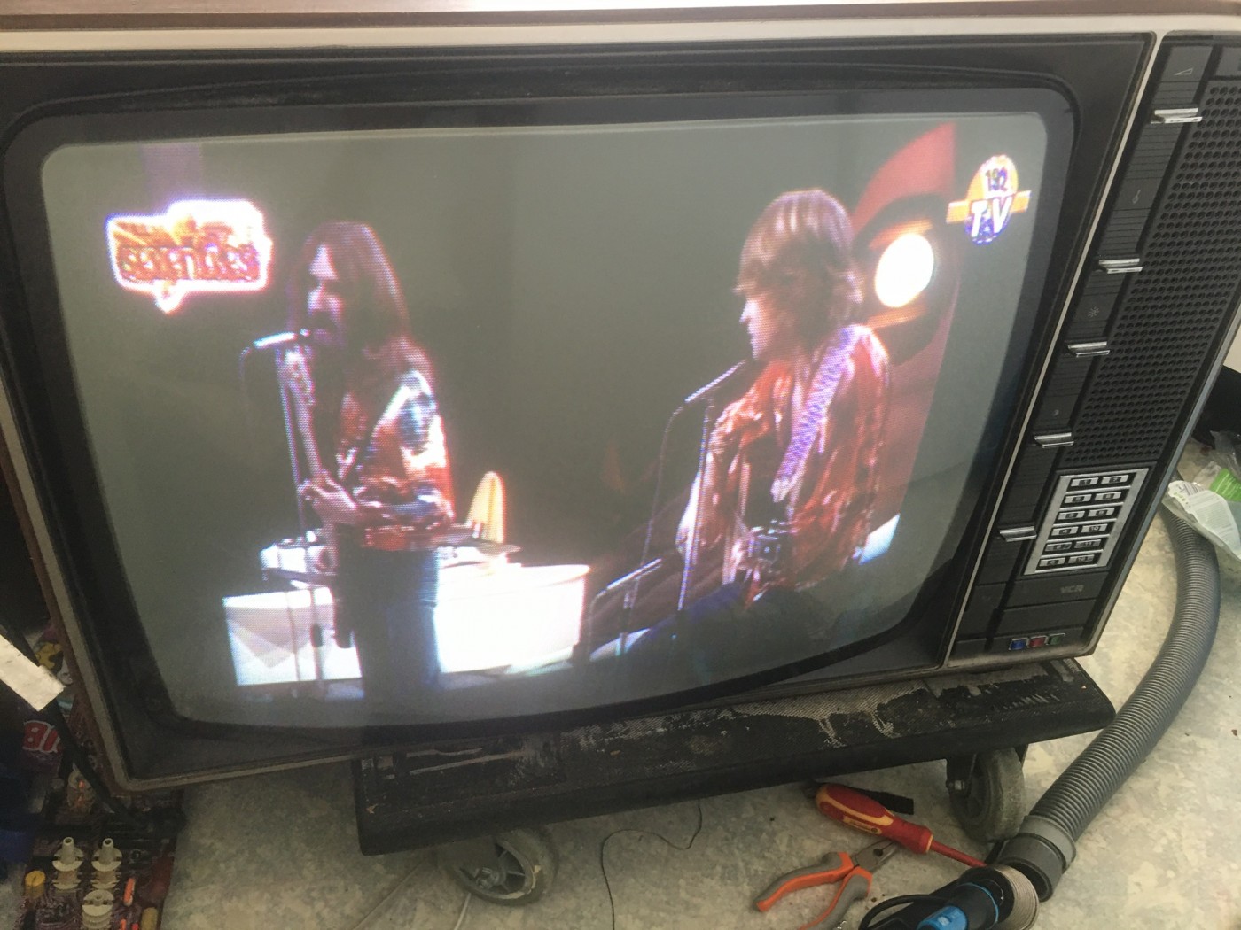

Tv soeelt weer
Niet wat je had aangegeven maar de buurman ervan R482 en c481 lag eruit
De weerstand was gesprongen gesoldeerd
Het beeld wat beter.

Heb even uitgewisseld met de incomplete k9
Toestel wpeelt weer

door Maurice
, Dordrecht, 05-05-2020, 22:43 (2298 dagen geleden) @ RenéDaemen
Zie je wel, echt stuk gaan die K9's niet.
Mooi beeldje weer.

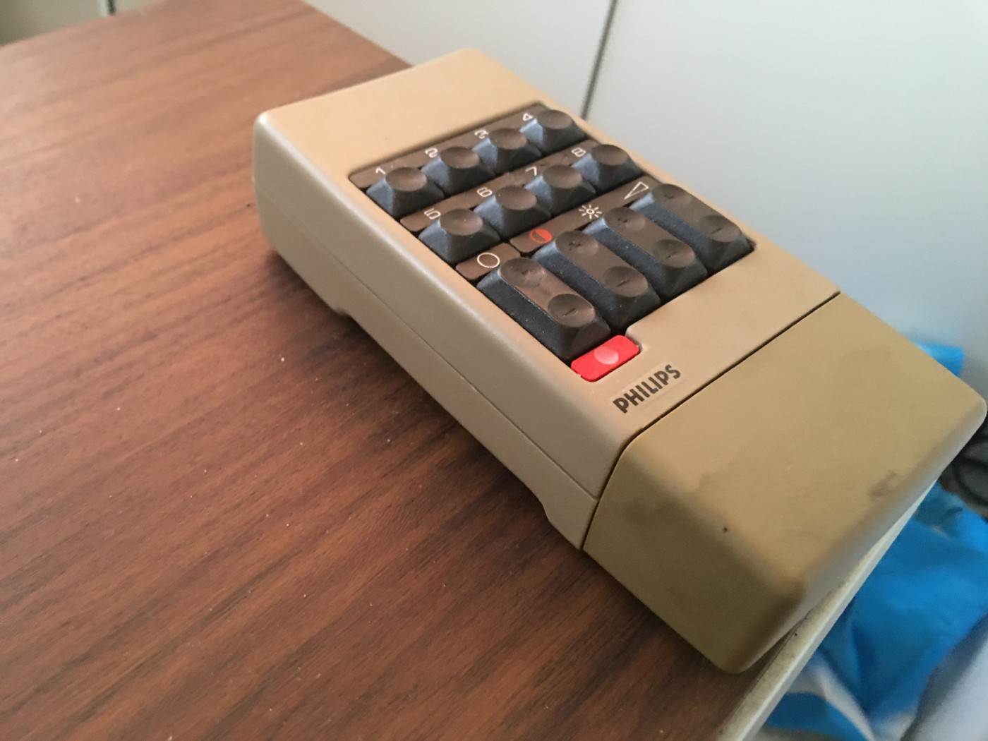

Afstandbediening heb ik later gevonden
