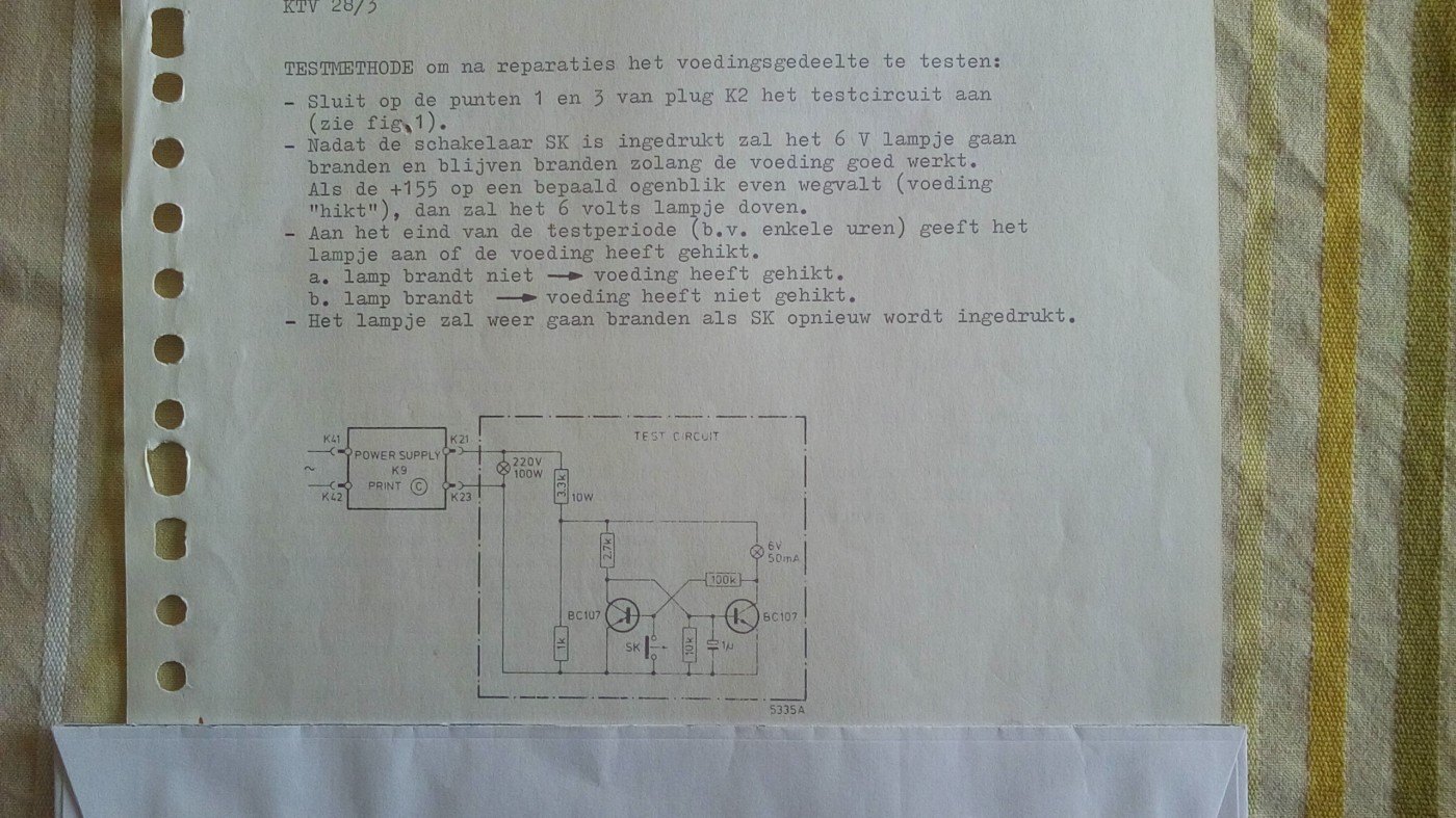

Dit kwam tersprake bij een vorig draadje,welke heel lang geworden is
en daarom maar even op deze manier.
Dit is voor testen of bij sporadische uitval de klacht in de voedingprint
of elders in het toestel zit.
Het is een schakelingetje welke door de fabrikant later voor de serv.verlening
is aangeleverd.
Hierbij het schema en uitleg.
