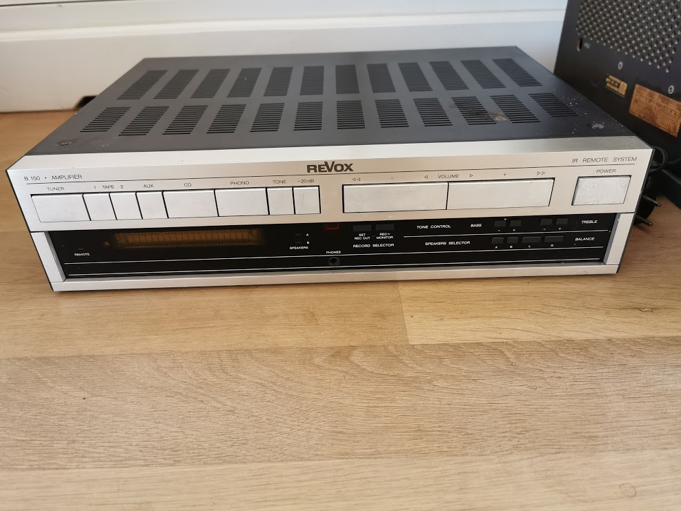

Was wel een dingetje, met hond en versterker lopen en ver van huis,
13 kg!!!!

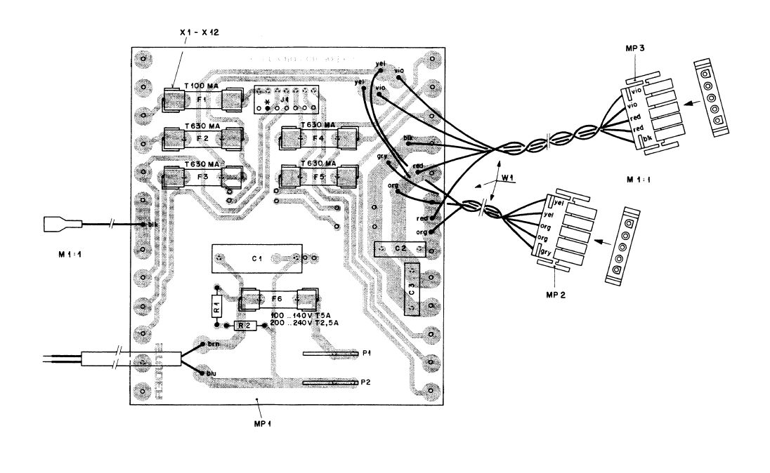

Vandaag de Revox onder spanning gezet en display licht op en functies zijn te bedienen.
Op zoek naar wat aansluitsnoeren bleek de condensator in de voeding te gaan roken.
Is het ook nodig om de andere 2 gele condensators te vervangen?
De print is niet los te schroeven , zit gelijmd?

Alleen de RIFA condensatoren hebben de reputatie om met veel rook en stank er tussen uit te gaan. Als er meer in zitten, dan allemaal vervangen.
Over het lichtnet een zgn X-condensator zetten.
Geen nieuw old stock gebruiken, die zijn even slecht.
Als je ze in welk apparaat dan ook nog hebt zitten......ERUIT!
Lijmen is niet erg Revox. Zit de print niet gewoon op de pennen van de trafo gestoken?
Solderen lijkt me wat lastiger.

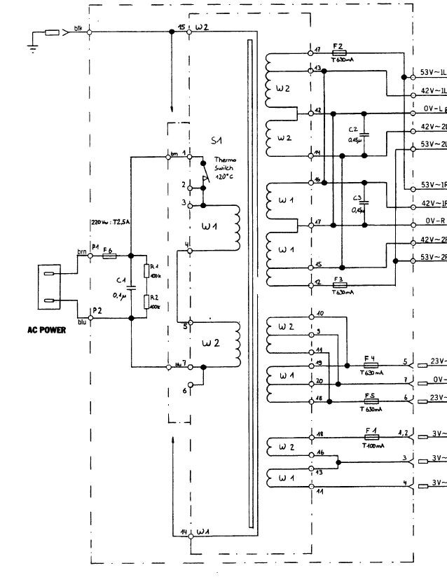

Als de condensator alleen over de lichtnetaansluiting staat, een X@ condensator 275V AC terugplaatsen. Je kunt ze kopen met dezelfde steekmaat (=afstand tussen de pootjes)
Ik probeer uit te vinden waar de c staat in het schema. Over het lichtnet staat er in elk geval een, maar moet jouw foto vergelijken met de schema's
Edit:
Ik vond er maar één. Als de print niet los kan, kun je hem eventueel aan de oude pootjes solderen, in de hoop dat ze niet los komen. In het uiterste geval zet je hem parallel aan het netsnoer, de condensator zit dan weliswaar voor de netzekering, maar een X2 condensator is een speciale uitvoering, om voortduren over het lichtnet te staan.

door Johan K
, Dongen, 04-01-2021, 13:17 (2055 dagen geleden) @ ffeilers
Hoi Frans,
Ik heb de servicedoc er even bij gezocht en het lijkt er inderdaad op dat de print op pennen van de trafo is vast gesoldeerd (aan de onderkant van de print). Wordt waarschijnlijk lastig om deze los te krijgen. Je zou de condensator los kunnen knippen en over R1 en R2 een nieuwe kunnen aansluiten; zie schema en layout print.
Groeten Johan

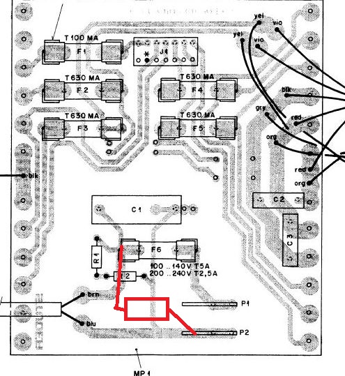

c1 wegknippen en de nieuwe (X2) zo solderen, tegen de zekering klem en kontakt P2, Succes!

ja dat lijkt mij qua solderen de makkelijkste oplossing, bedankt
wat is eigenlijk het gevolg als ik GEEN vervangende condensator plaats?
is deze condensator een goede vervanger?

De versterker heeft nu een aantal uren staan spelen en werkt goed.
Ik heb nog wel een aanvullende vraag. Wat bedoelde je met: zit de print op de pennen van de trafo gestoken?
Met andere woorden is de print eigenlijk toch wel te verwijderen.
Ik ging er vanuit dat de print gelijmd zou zitten, maar .... is dat wel zo.
Ik vraag dit omdat via een ander kanaal mij werd verteld dat de print er wel degelijk kan worden afgenomen. Ik zou het eigenlijk gewoon willen weten.
Niet om dat alsnog te doen, ik vind dat het zo netjes is opgelost.
Frans![[image]](images/uploaded/202101091833435ff9f70788fa0.jpg)
Revox B150
door soundman2
, Wouw, 09-01-2021, 21:33 (2049 dagen geleden) @ ffeilers
Gewijzigd door soundman2, 09-01-2021, 21:37
In dat geval zouden aan de andere kant kontaktbussen zitten waarin de pennen van de trafo steken. De pennetjes steken door de print, dat is wat je ziet. Je zou aan de zijkant moeten kijken.
Wat verder mogelijk is, een trafo met pennen, die nog niet ingegoten is als de pennen lang genoeg zijn, is er ruimte om de pennen aan de print te solderen aan de onderkant. daarna wordt dan het geheel in de behuizing gezet en volgegoten met gietmassa.
Kennelijk leverde Revox de trafo compleet met print als spare.
Ik denk dat de montage van de condensator nu de handigste is. Je kunt hem eventueel nog fixeren met smeltlijm, een stukje dubbelzijdige tape of gewoon bison kit.
Je hebt een beetje geluk dat met het solderen de pennen niet losgekomen zijn.
