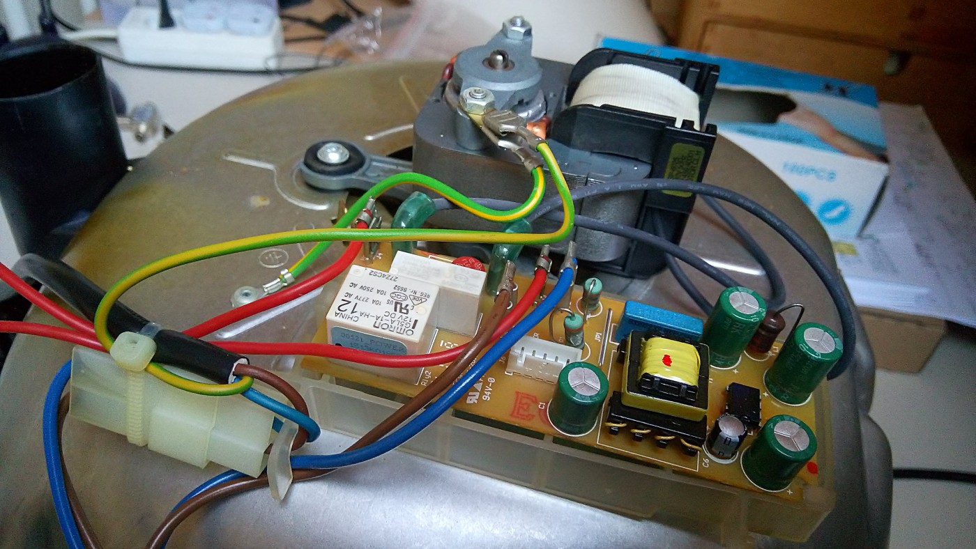

Ik heb wat hulp nodig met deze reparatie

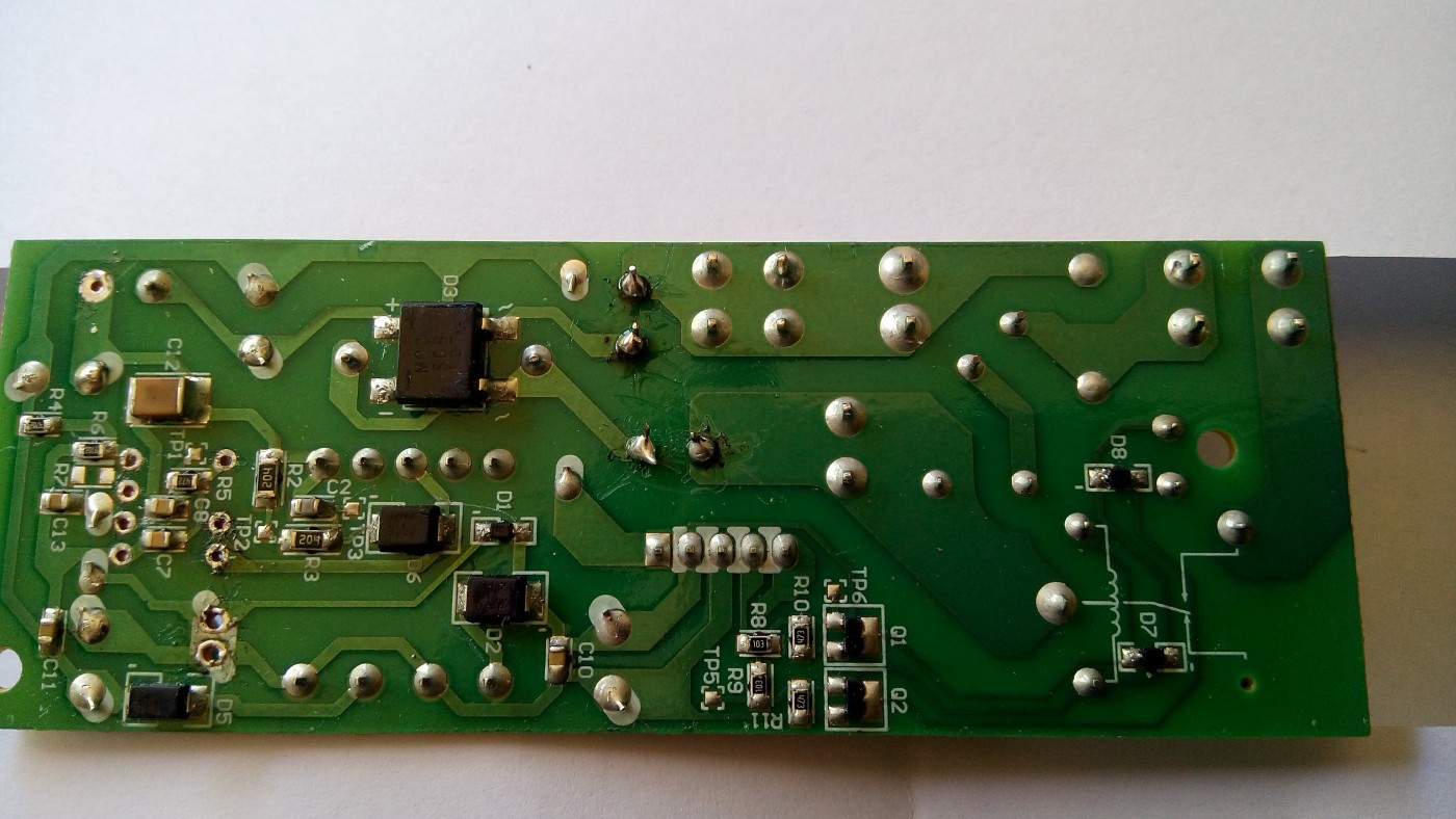

Het apparaat doet niets meer, het valt gelijk op dat 1 vd groene weerstanden is doorgebrand.
Eigenlijk moet je nu verder gaan zoeken maar in mijn reparatie ijver vervang ik deze weerstand, de andere meet nog goed (33 ohm).
Ik zet het apparaat aan en de andere weerstand vliegt eruit.
Misschien was deze weerstand al grotendeels weg, dus ik vervang deze ook.

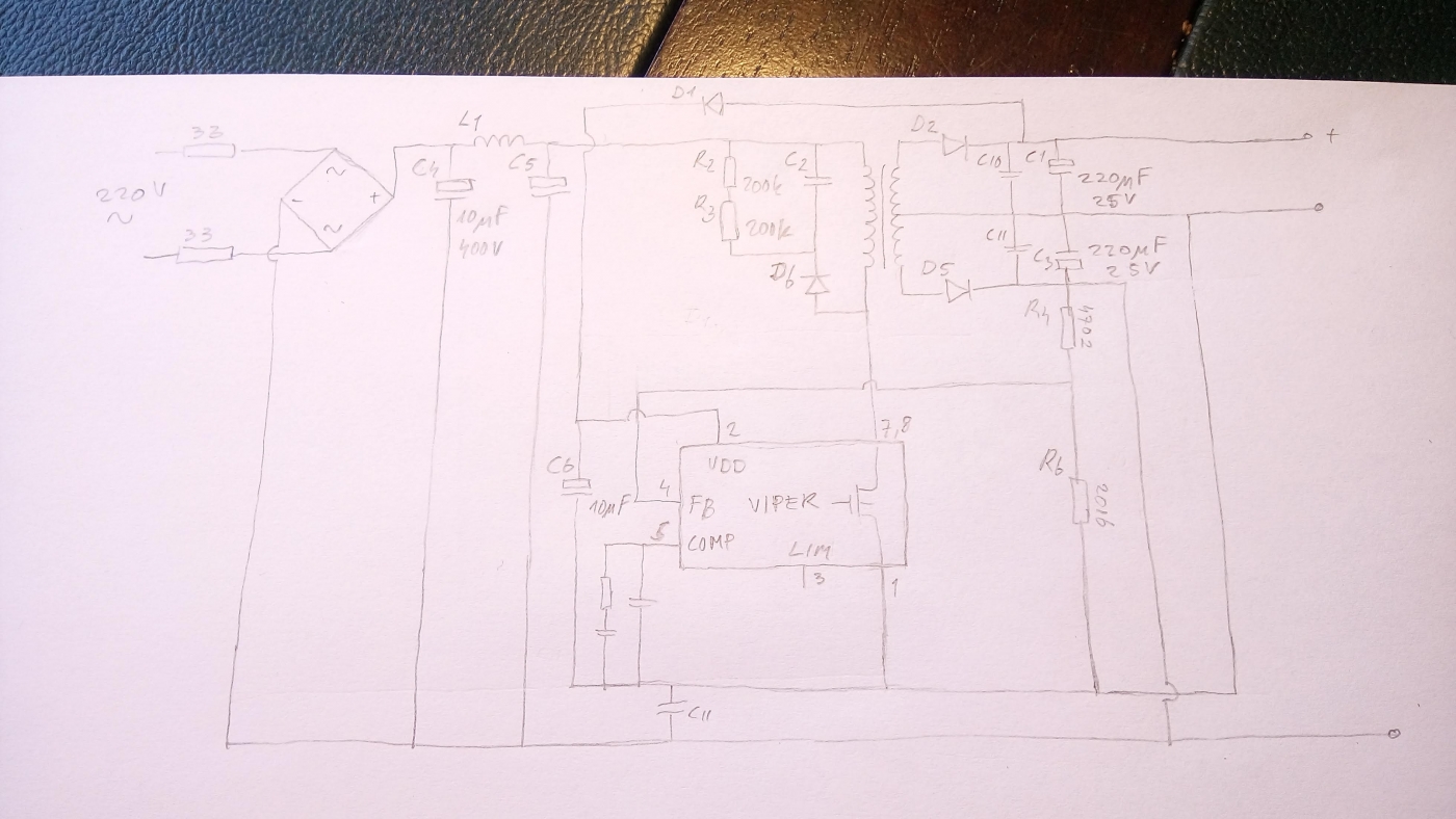

Nu het schema getekend.
De brugcel meet goed, C6 staat bol maar meet goed, toch maar vervangen en nog een keer aanzetten; de nieuwe weerstanden beginnen te roken, snel uitzetten.
De brugcel meet nog steeds goed, dan lijkt de Viper de hoofdverdachte maar tussen pootje 1 en 7/8 meet ik geen sluiting, vreemd dat die weerstand heet worden, wat trekt er nu zoveel stroom?
En hoe loopt deze stroom; vd de plus vd brugcel via L1 naar de trafo naar de Drain vd Viper via Viper GND naar de secundaire trafospoel en dan via D5 terug naar de min vd brugcel?
De nieuwe C6 staat bol en meet open/ oneindig en heeft geen capaciteit meer, diode D1 meet niet als een diode, meet open/oneindig (in Viper schema's staat Daux bij deze diode?)
Wat zou nu mijn volgende stap moeten zijn? Een nieuwe Viper kost 1,50 dus lijkt me wel leuk om nog wat verder te proberen maar is de oude stuk?
Aan de laagspanningszijde van deze voeding hangt het frontpaneel, veel SMD's, geen grote componenten en ook geen hitte sporen.

De groene "weerstanden" zijn volgens mij fusible resistors.
Philips airfryer HD9240 werking Viper16 circuit
door Maurice ⌂ @, Dordrecht, 06-05-2020, 20:01 (2296 dagen geleden) @ Ludo
Waarom niet die C6 vervangen, als bol staat is nooit goed.
Je kunt wel capaciteit meten maar mogelijk ESR flink heen.
Dan die 33 Ohm gaan er aan, meet eens 7-1 van Ic.
Denk dat die FET intern er uit ligt.
Anders even pootje 1 oplichten zien of dan wel die 2 weerstanden heel blijven.
Zo niet is er toch wat met die brugcel of elko's aan de hand.

door Maurice ⌂ @, Dordrecht, 07-05-2020, 19:52 (2295 dagen geleden) @ Ludo
Je kunt een elko wel op capaciteit meten maar als de ESR (weerstand) niet goed is werk ie nog niet.
Vandaag weer 2 stuks gehad, redelijke capaciteit maar ESR te hoog, vervangen en circuit werkte weer.
Dan Als die weerstanden warm worden betekend dat op dat moment toch die FET open staat.
Of ook die voedingselko's onder ca 300V toch lek genoeg.
Haal die FET los benieuwd of die weerstanden dan nog warm worden.
Dan de voeding IC, die komt van de Secondaire zo te zien.
Denk na bij opstarten is er maar 1 piek nodig om die C6 zo vol te krijgen dat IC aan de gang gaat.
Daarom is C6 zo belangrijk, anders gaat ding nooit starten.
Zijn ellende dingen die schakelende voedingen.
C10 C11 niet doorgeslagen, diodes secondair goed.
C6 wel een LOW ESR type nemen.
Al dat HF is dat belangrijk bij om lang heel te houden.

door Onno-I @, 07-05-2020, 08:37 (2296 dagen geleden) @ Ludo
Als je niet al gevonden had dat C6 en D1 stuk waren zou ik zeggen, kijk naar C4 en C5.
Als de nieuwe C6 overleden is en D1 ook, zou ik denken dat er in de 'viper' een sluiting tussen 7/8 en 2 is ontstaan.
Dit is onder de veronderstelling dat D1 een laagspanning+laagvermogendiode is (1N4148), en overleden door te hoge spanning en stroompuls na doorslag.
Hij is zo te zien bedoeld om voor de viper de voeding voor het regelcircuit te geven uit de laagspanningskant. (als het een 1N4007 was, zou hij het wel overleven).
Je kunt met een ohmmeter tussen 7/8 en 2 meten, of een hulpspanning van 25V om een beetje meer spanning te hebben.

Ik meet 6 ohm tussen pootje 2 en 7/8 dat kon wel eens het probleem zijn dat D1 stuk is. In het Viper datasheet lees ik over pootje 2: Supply voltage of the control section. This pin provides the charging current of the external capacitor.

Voor wie nog geïnteresseerd is de airfryer werkt weer.
C6 en diode D1 vervangen, natuurlijk het Viper IC en de 33 ohm weerstanden.
Dat Viper IC is best complex; als je de spanning meet op C6 zie je het volgende:
Zodra je de stekker in het stopcontact steekt staat hier 10V, druk je vervolgens op het touchscreen op "aan", gaat deze spanning naar 15V, de lampjes op de toetsen gaan nu aan, wacht je nu vervolgens 30 sec dan zakt de spanning hier weer naar 10V en de lampjes gaan weer uit.
Ik heb nog wat blanke lak op de print gesprayd , las ergens dat stoom/vocht mogelijk problemen kon geven en als je zo'n arfryer aan zet staat je hele garage in de stoom.
Viper IC kost 1,25 dus zeer weinig kosten gemaakt. Ben benieuwd hoelang hij het nu volhoud.
