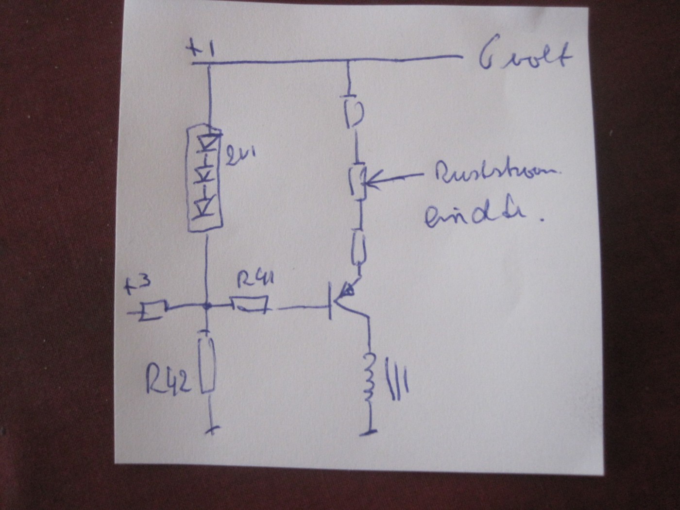

In het draadje van Sietse schreef ik al dat de diode simpel en alleen dien de voor de basisspanning van de stuurtransistor. Tevens wordt dan de spanning +3 daarvan afgeleid. Je moet het niet ingewikkelder maken dan het is.
Hieronder het schema in oervorm.
Je kunt gewoon in de schakeling meten of je diode nog heel is. t.o.v. spanning +1 moet er ca 2,1 volt over vallen. Daarbij is +1 dan het hoogst en de spanning naar de basis 2,1V lager.
De transistor is hier een stroombron.

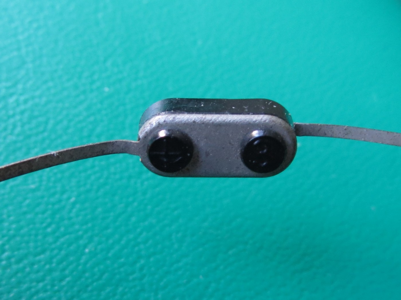

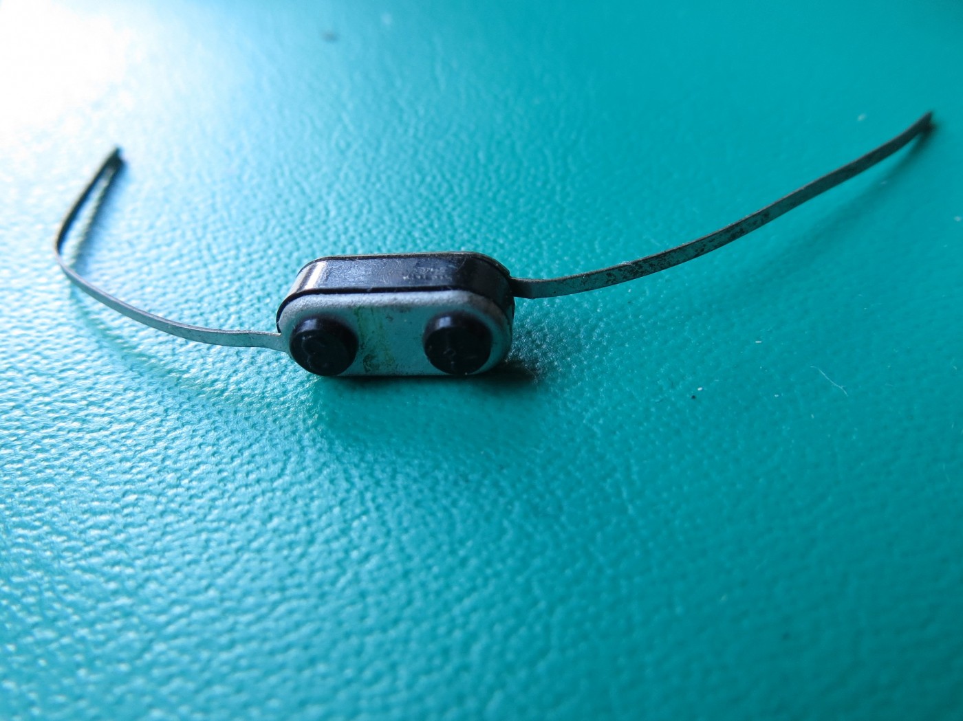

, Lelystad, 12-05-2020, 10:49 (2292 dagen geleden) @ gbr
Ik heb deze NOS voor je. Hij lijkt er wel een beetje op.
Ik hoor wel of je 'm wilt. €2 incl. verzenden.
Gerard (Lelystad)
![[image]](images/uploaded/202005120849245eba631406e48.jpg)
![[image]](images/uploaded/202005120848335eba62e11a5e7.jpg)

, Lelystad, 12-05-2020, 19:40 (2291 dagen geleden) @ gbr
Er staats niets op behalve de + en een 3
Groet, Gerard

door soundman2
, Wouw, 12-05-2020, 19:51 (2291 dagen geleden) @ g-rely
Groet, Gerard
Uit het tabelletje in de oude aangehaalde thread zou dat kunnen slaan op het aantal seleniumpilletjes dat er in zit. In dat geval dan 3 stuks. Zou dus zomaar kunnen wezen. Sluit het onderdeel met een weerstandje van een paar K Ohm aan p een spanning van een volt of vijf tot tien. Je kunt de spanning dan zo meten.
De weerstand begrenst de stroom tot maximaal 2mA bij tien Volt

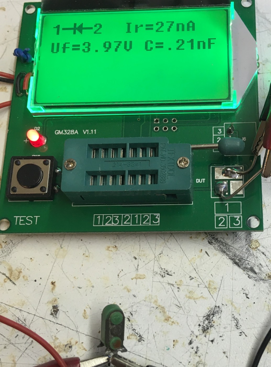

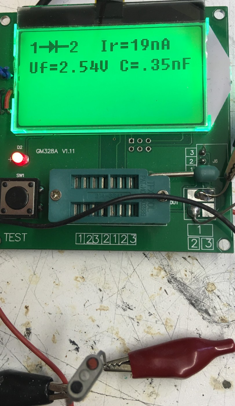

Ik heb even gemeten aan dat soort diodes :
Groen met rode stip en 3 :
![[image]](images/uploaded/202005170829515ec0f5ff175e3.jpg)
Zwart met rode stip en 2 :
![[image]](images/uploaded/202005170830375ec0f62dca8e6.jpg)
