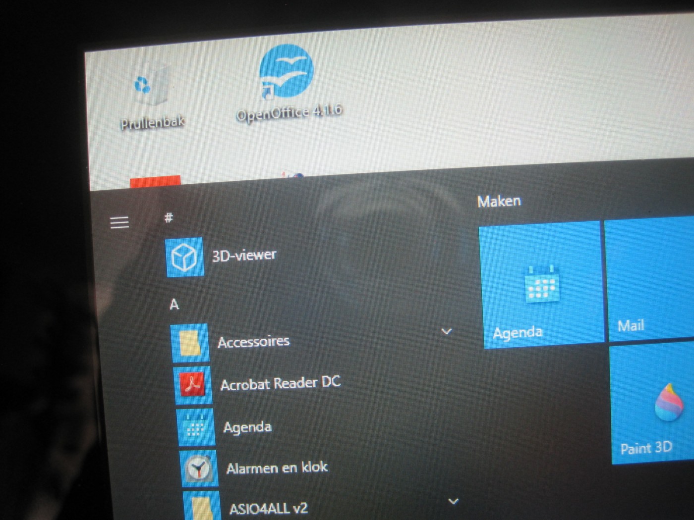

Op het scherm van mijn laptop zit een vreemd doorzichtig cirkeltje met een eigen cursor. Het zit op alle schermen. Het is zeker geen displayfout (touchscreen), want bij een restart is het blauwe scherm even schoon. Als je je vinger er op legt verdwijnt het, je hoeft geen kracht op het touch screen uit te oefenen Het OS is W10. Vanmorgen stond op dezelfde plaats een lijnvierkantje.
"Opnieuw opstarten" helpt niet.
De gewone cursor is er ook maar nauwelijks te besturen,
Ik heb foto's gemaakt Wat zou het kunnen zijn?
Het rondje heeft soms een eigen cursor.
Bij het afmelden en opnieuw opstarten verdwijnt het cirkeltje om even later weer te verschijnen.
Ik heb de icons even geparkeerd, Het rondje zie je altijd. Het is transparant.

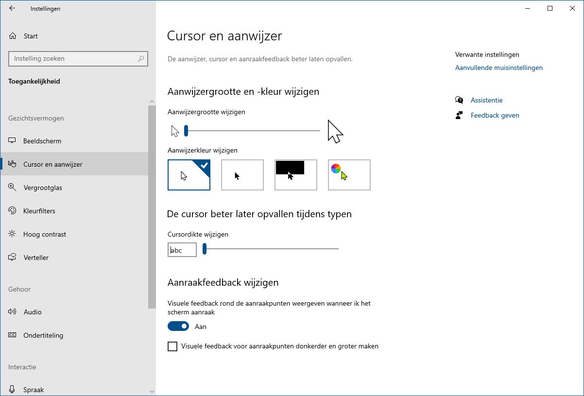

Jij hebt dus een andere muispointer geïnstalleerd.
Ga naar instellingen => toegankelijkheid => cursor en aanwijzer en zet het als onderstaand.

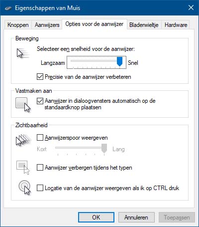

Dat zijn pointers die je in diverse kleuren en maten kan downloaden. Binnen Windows ken ik alleen maar een indicator van de muispositie op dat moment als je de CtrL-toets indrukt.
Configuratiescherm => Muis => Optie voor aanwijzer => het onderste vinkje

Hoe weet je zeker dat het geen fout is van je touchscreen?
Soms gaan die een eigen leven leiden.. heb er ooit zo eentje gehad die met momenten de muispointer altijd naar dezelfde plaats deed gaan. Heel vervelend, want gebeurd altijd op een ongepast ogenblik. Heb toen , na het xte incident de driver voor touchscreen uitgeschakeld om er vanaf te zijn, in afwachting van een ander scherm.
Vreemd cirkeltje met cursor.
door soundman2 ⌂ @, Wouw, 17-05-2020, 16:50 (2332 dagen geleden) @ kris
Zoals je op de foto's kan zien is het een zuiver cirkeltje. Een fout in het display zal meestal niet zo'n mooi figuurtje geven.
