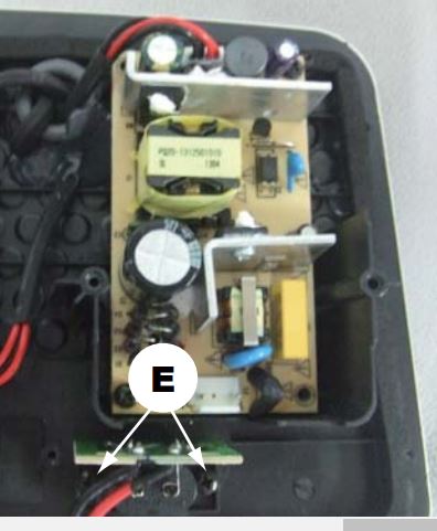

door Goldline
, Oranjedorp, 21-05-2020, 12:59 (2283 dagen geleden) @ Hersteller
Gewijzigd door Goldline, 21-05-2020, 13:05
Denk dat "Hersteller"de spijker op zijn kop slaat.
we noemen dat ook wel de startweerstand.
Kijk even of je hoogohmige weeratnden van de +310 volt naar je smps ic kunt vinden.
meestal halfwatters van 100 tot 680K .
succes!
![[image]](images/uploaded/202005211104325ec6604021e07.jpg)
lukt het niet, breng je de voeding maar naar mij.
