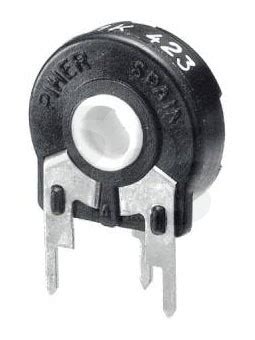

Als er niet continu iets geregeld moet worden, zou je nog gebruik kunnen maken van instelpotmeters van bijv. PIHER. Die hebben een soort ovaal gat. Als je er vier achter elkaar zet, kun je daar een asje doorheen steken en ze dus tegelijk regelen. Je bent dan ook nog vrij in het kiezen van een waarde voor elke trap.
Ze zijn wel lineair.
datasheet https://www.piher.net/pdf/14-PT15v03.pdf
