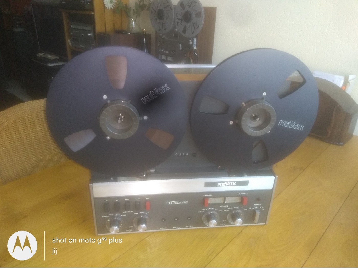

Ben sins korte tijd ook eigenaar van een Revox ja onder een meter stof vandaan gehaald. maar na wat poetswerk komt er toch wel een mooie machine te voorschijn. heb hem nog niet laten spelen want de kapstan rol lag als groene smurfensnot onder in de machine. Nieuwe is besteld even wachten toch.
Nu het probleem ik heb vaak als ik iets ouds opknap dat de potmeters gewoon slecht werken. je zult het al geprobeerd hebben maar potmeters schoon maken draaischakelaars schoonmaken alle mechanische verbindingen schoonmaken en smeren. ieder heeft daar zijn spuitbusje of olie pintje voor. Ikzelf WD40 is een bende op de printplaat naderhand maar dat is schoon te maken.
maar vooral open schakelaars/ schijfschakelaars zijn vaak een groot probleem.
Bij een A3300 A2300 probeer ik niet eens te spelen voordat ik de schakelaars behandeld heb.
vallen kanalen weg en vervormen geweldig.
daarna meestal caps controleren wie staat er in sluiting levert ook altijd vervorming op.
dan met een Revox kun je op allerlei manieren kopieren (weet ik het fijne nog niet precies van)
staan alle schakelaars goed.
