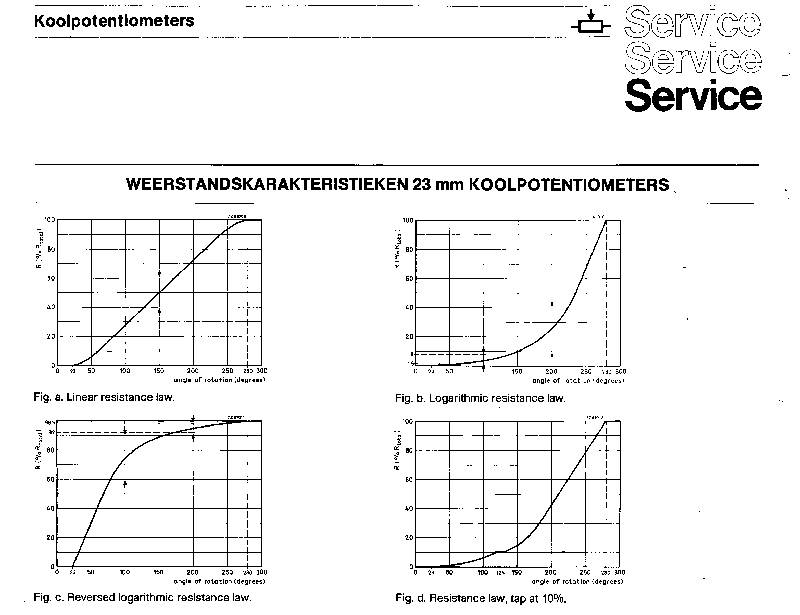

Je weet wat een logaritme is?
Verloop van die potmeter is daarvan de inverse.
Horizontaal is de verdraaiing van de potmeter as.
Vertikaal percentage van de totale weerstandwaarde potmeter.
Je ziet dus Links Onder de Reverse Logaritmische.
De weerstand waarde neemt dus 1e stuk potmeter heel snel toe, daarna vlakt de toename
af tov de draai van de as.
Of wel is de potmeter 100K totaal
Dus van 0-70 graden zit de potmeter al aan 70k Ohm
Dan tot 200 graden draai verschilt het maar 20k Ohm en wordt potmeter 90kOhm.
Dan tot 250 graden nog maar 10k toename tot de 100k
Een Logaritmische potmeter werkt dus anders om.
Dan is de eerste 100 graden draai maar toename van 10k Ohm, daarna neemt de
weerstand rap toe.
Rechts onder zie je het effect met potmeters met extra aftakkingen.
Die vlakke stukjes komt door het verbindingsvlakje van steeds zo'n aftak lipje
waar dan op dat stukje vlak de weerstand 0 is en dus de loper geen weerstandsverandering waarneemt.
Zie grafieken potmeters.

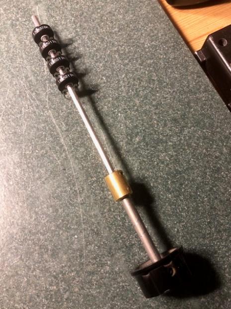

door Pim @, 30-05-2020, 16:52 (2274 dagen geleden) @ soundman2
Hoi Soundman2,
Het is me inmiddels helemaal helder, ga het voorlopig zo doen als op de foto, jou idee.
Dan even afwachten hoe de potmeter uit China ook 4 decks en 100K lineair. het doet.
Groet,
Pim

door Pim @, 30-05-2020, 16:54 (2274 dagen geleden) @ Maurice
Hoi Maurice,
Bedankt voor de heldere uitleg.
Ga het voorlopig doen zoals op de foto, en heb een 4 deck`s 100K lineair besteld in China.
Groet,
Pim

Ik ben toch benieuwd hoe je zo snel dat mooie asje gemaakt hebt.
Ze bestaan, maar zoek dan maar eens een leverancier. Ik denk dus dat je het zelf vervaardigd hebt. Knap (Ik ben geen machinebankwerker, dat scheelt ook)

door Goldline @, Oranjedorp, 30-05-2020, 21:57 (2273 dagen geleden) @ soundman2
PH10 instelpotmeters zijn ook leverbaar met een inbus (hex) gat er in .
Amphenol en Piher maken ze.
die kan je dan koppelen met een inbussleuteltje.

door Pim @, 31-05-2020, 15:21 (2273 dagen geleden) @ soundman2
Hoi Soundman2,
Heb het mezelf niet al te moeilijk gemaakt, had nog een plaatje aluminium liggen van 3 mm dik.
Daar heb ik een klein strookje van afgezaagd, en toen op de juiste maat gevijld, dat was niet echt moeilijk hoor.
Groet,
