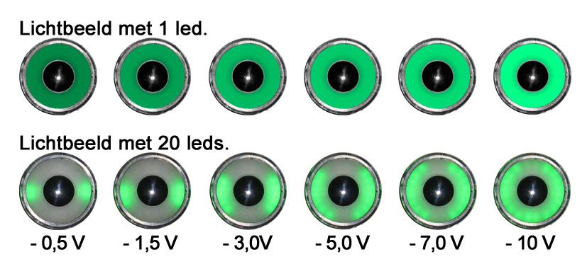

Naar aanleiding van vragen over een goedkoop en simpel afstemoog met maar 1 led.
Hier is hij dan, de test versie met bijna gelijke specificaties als het 20 leds oog.
Verschil is;
Er is maar 1 led actief.
Het exact afstemmen reageert door verhoging van de helderheid.
De maximale helderheid ligt vast. (geen afregelpotmeter)
Verder is de stuurschakeling en de bewerkelijke schotel met leds vervallen.
Ze gaan heten 1L-EM4 (P-voet) en 1L-EM34 (Octal-voet).
Basisprincipe is afgekeken van een vooroorlogs afstemoog de “Tuneon”.
Dit was een neonlampje die op een zender reageerde door de helderheid te vergroten.
Een succes was dat niet, vanwege de opstartspanning van neon.
De voordelen;
Minder componenten en optiekfiltering.
De stand van plaatsen in de radio maakt niet meer uit, de 1L heeft geen sluitlicht.
Hij gaat 30 euro kosten (excl. verzendkosten) en is dus een stuk goedkoper.
Hoewel er nog veel (hobby) werk bij komt kijken.
Daarvan is de optiek en de samenstelling het meest complex.
De 1L-EM4 is direct uitwisselbaar als EM4, EM1 en/of EM5.
Een 1L-EM34 is direct uitwisselbaar als EM34 en/of EM35.
De 1L-EM34 blijft inzetbaar als UM34 met 1 weerstand op de buishouder in de radio.
