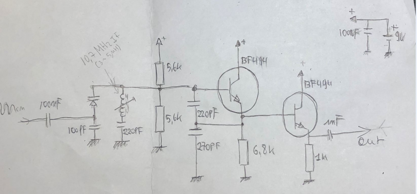

schema van het 10,7MHz gedeelte. links moet nog het stukje van de dippy oscillator komen. Dat volgt. Spoeltje is van afbraak MF filter 10,7 Mhz. aangezien dat regelbaar is vervalt de cv.
uitgang is 3V pp , of iets meer.
Handig is dat je de negende harmonische in de FM band kan horen: 96,3Mhz.. Is uiteraard héél zwak, maar bruikbare referentie voor fijnafregeling als je geen andere middelen hebt.
