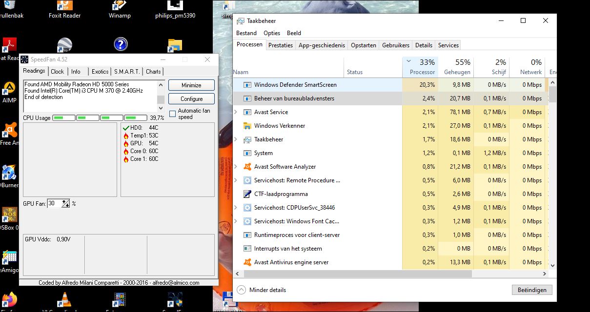

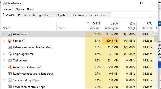

De fan van mijn laptop ging hevig te keer. Avast had het erg druk en de laptop was traag op het www.
![[image]](images/uploaded/202006121916065ee3d4763cfa2.jpg)

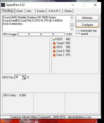

Het programma speedfan gaf hoge temperaturen tot wel 85 graden

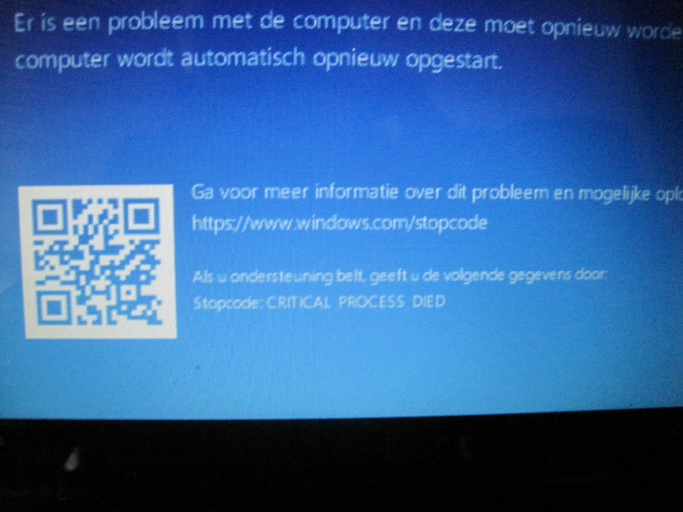

Ik heb de pc uitgezet, omdat avast niet te stoppen was.

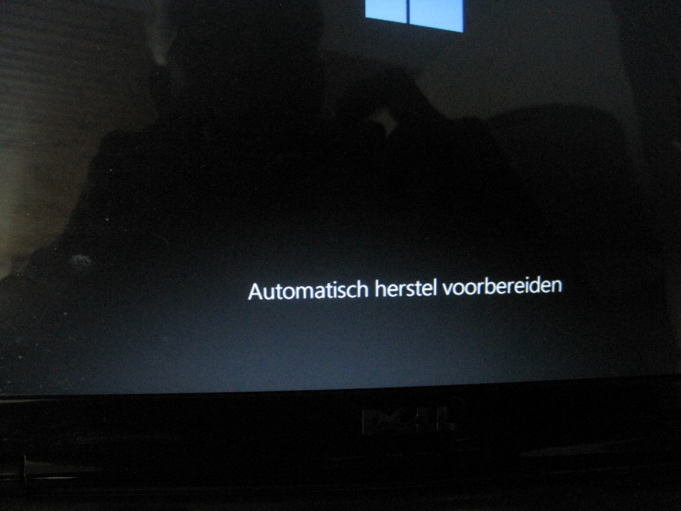

De PC wilde niet meer starten en ik kreeg een paar maal de volgende schermen.
![[image]](images/uploaded/202006121920065ee3d5669c74b.jpg)
![[image]](images/uploaded/202006121920245ee3d5780da8b.jpg)

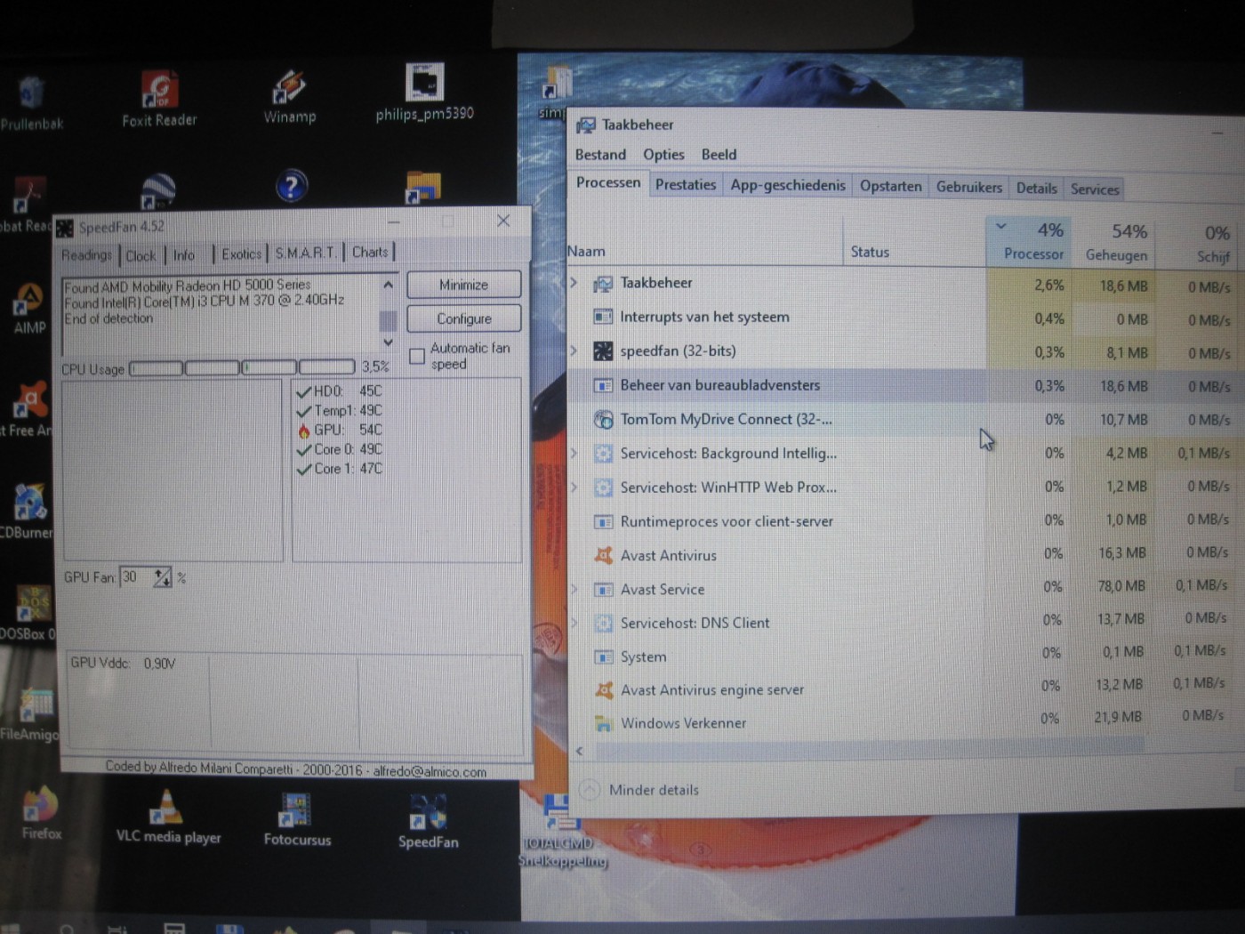

Nadat de laptop was afgekoeld startte hij weer gewoon op, ook Avast was weer kalm. De temperatuur zakte weer een heel stuk en de fan draait zacht.
![[image]](images/uploaded/202006121923475ee3d6431cc8a.jpg)
![[image]](images/uploaded/202006121924465ee3d67e974b3.jpg)
Na een tijdje internetten en het forum
![[image]](images/uploaded/202006121929145ee3d78a80365.jpg)
Wat zou er aan de hand geweest kunnen zijn?

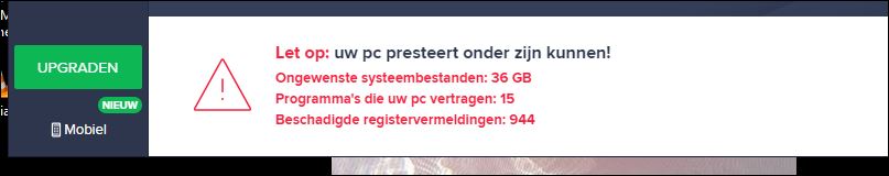

Avast komt regelmatig met meldingen, die bedoeld zijn om een abbo te nemen. Hoe kan ik de vermeende computervertragers zelf terug vinden? Het is bovendien de vraag of hij daarvan sneller wordt.
![[image]](images/uploaded/202006121938465ee3d9c6913bb.jpg)
Dergelijke meldingen kreeg ik al toen W10 nog maar net geïnstalleerd was.

Inderdaad koeling reinigen, adwcleaner en malwarebytes draaien. Avast verwijderen.
Bij normaal gebruik is voor Windows 10 geen extra virusscanner nodig.

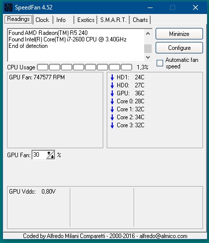

De fan draait zowat 750000 toeren per minuut, is dat niet wat veel?

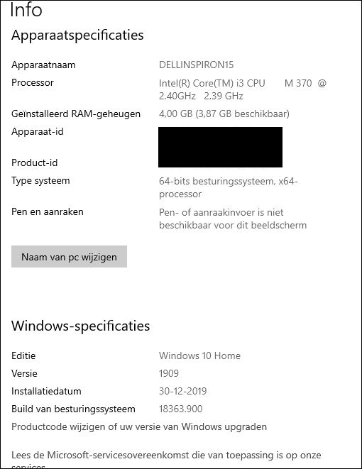

Die lage temperaturen heb ik in mijn laptop voor zover ik weer nooit gezien. De laptop is al weer een jaar of tien oud en gekocht toen W7 er nog niet zo lang was. Een paar weken voordat ondersteuning voor W7 zou stoppen eb ik de switch gemaakt naar W10
Iets over het binnenwerk

Dit is een "out of the box" installatie van Speedfan (laatste versie). Dat is ook veel te veel en klopt ook niet.
Ik heb het ook direct weer verwijderd.
Paul

AVG (is hetzelfde als Avast) komt ook regelmatig met dit soort meldingen. Je oet op een of andere manier jouw waar
zien te verkopen.
CCleaner wil dan nog wel eens helpen om wat "rommel" te verwijderen. Je moet echter wel weten wat je doet want voor
je het weet ben jij opgeslagen passwords en dergelijke kwijt.
Paul
