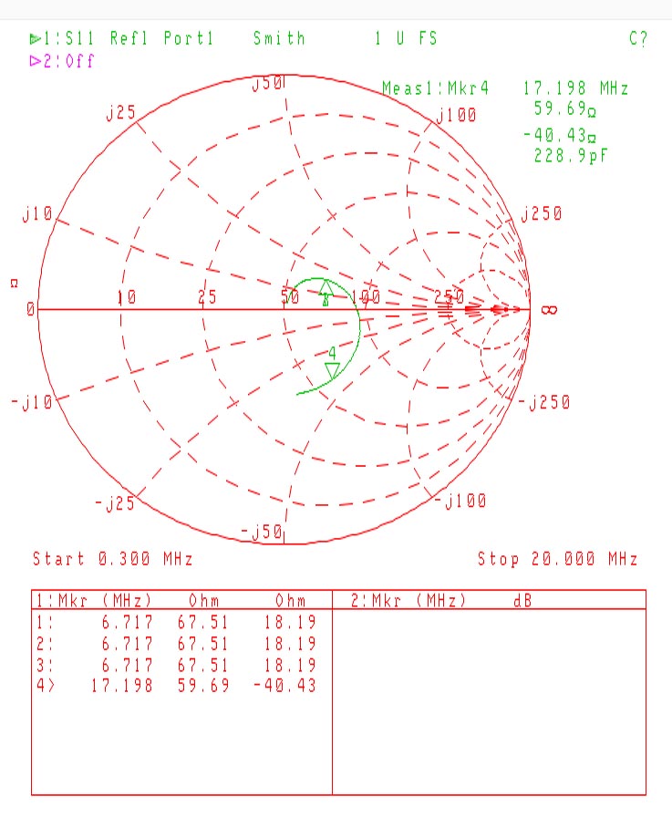

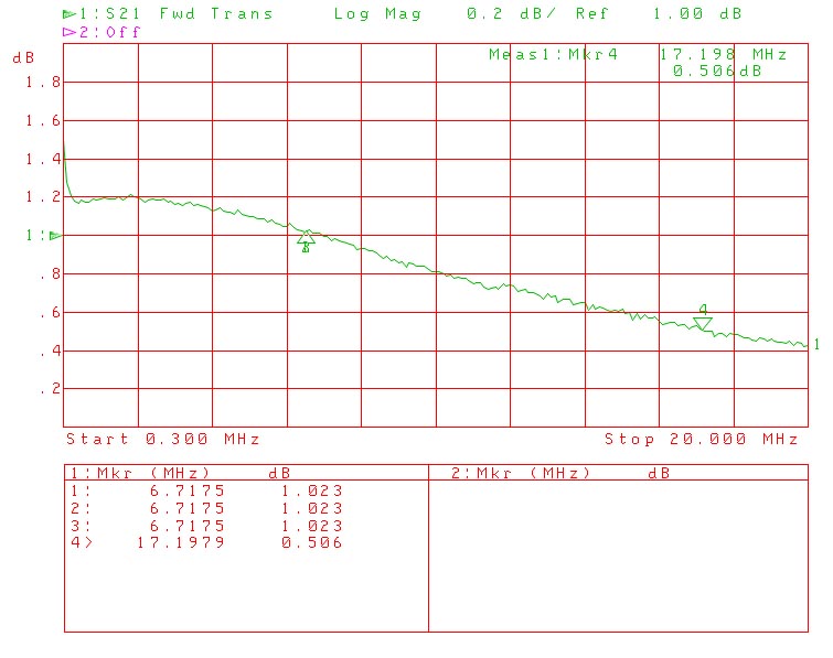

Naar aanleiding van deze discussie over het wel of geen merkbare verschillen bij gebruik van 50 of 75 ohm impedantie heb ik een paar metingen uitgevoerd.
Had ik eindelijk eens een toepassing :-) :-) voor de HP Network Analyzer type 8714ES die ik ooit eens gerepareerd had (zie eerder verslag op dit forum).
Met dit verhaal is het niet mijn bedoeling om iets wel of niet te adviseren. Het gaat meer om begripsvorming . Helaas heb ik geen BNC doorverbindingen van 75 Ohm dus kan ik dit verschil niet laten zien.
Wat heb ik wel gedaan:
Ik heb 1, 5 meter coax van 50 ohm met aan beide zijde BNC 50 ohm aangesloten op de networkanalyzer. Daarvoor moest ik een verloop van 50 ohm naar een N-connector toepassen. Aan het eind van deze coax kabel is een 50 ohm doorverbinding van BNC Fmale naar BNC Fmale.
Dit stuk blijft bij alle metingen gelijk.
Nu is er vervolgens een coax BNC kabel aangesloten op deze doorverbinding bus van 50 ohm en daarna van 75 ohm. Beide hadden dezelfde lengte van 1,5 meter.
Het uiteinde van deze kabels is weer afgesloten met een extreem nauwkeurige weerstand (deze zijn zeer duur). Je ziet dus de meetverschillen tussen een coax kabel van 50 en 75 ohm. De lengtes zijn gelijk en ook de andere omstandigheden.
De NA kan niet lager dan 300 KHz dus je ziet een sweep van 300 KHz tor 20 MHz.
Je zou denken dat bij deze frequenties het verschil niet zo groot is maar ik vond het zelf wel veel.
Er zijn bij beide situaties twee type metingen uitgevoerd te weten: Een frequentie karakteristiek en een reflectie meting.
Bij de frequentie karakteristiek wordt de afsluiting door de NA uitgevoerd dus niet door een externe weerstand.
Als eerste zie je de karakteristiek van twee aangesloten 50 ohm kabels. De maximale afwijking is 0,15 dB
Bij de tweede afbeelding zie je de karakteristiek van een gecombineerde kabel 50 + 75 ohm
Hier is de afwijking maximaal 0,6 dB
Nu de Smith Chart deze geeft op de horizontale as de ohmse impedantie weer. Bij de onderstaande foto zie je de afwijking van twee 50 ohm gekoppelde kabels. De afwijking is zo klein en daarom zie je bij de 50 ohm waarde een soort stip (in het groen)
Bij de volgende foto zie je de gecombineerde kabel dus een stuk 50 + 75 ohm. Je ziet nu duidelijk in de gehele frequentieband een afwijking tussen de 50 ohm bij de lage frequenties en oplopend als een complexe impedantie naar 100 Ohm.
Je ziet dus dat zelfs bij relatief lage frequenties er al behoorlijke verschillen optreden. Of je dat nu ook in de praktijk meet? Ik denk van wel zeker bij lage signaal niveaus die je opvangt via bijvoorbeeld een antennen.
Ik hoop dat jullie dit stuk interessant gevonden hebben.
Loek

Ik had aangegeven dat ik niet beschikte over 75 ohm koppelingen. En dus kon ik ook niet meten wat het eventuele verschil zou zijn tussen een 75 ohm koppeling en een 50 ohm koppeling op een kabel van 50 ohm en 75 ohm. De metingen zijn dus uitgevoerd met 50 ohm koppel stuk.
Met deze meting heb ik alleen willen aan tonen dat er verschil is in resultaat wanneer je twee kabels verschillende impedanties aan elkaar koppelt. En dat dat verschil al goed zichtbaar is bij lage frequentie.
Als bewijs eerst de situatie met twee gelijke type coax kabels aan elkaar gekoppeld. Je ziet dan een goed resultaat zoals weinig demping en geen reflectie.
Doe je dit met een 50 ohm stuk gekoppeld aan een 75 ohm stuk dan zie meer demping ontstaan en veel reflecties.
Het ging ook een beetje om de opmerking dat een koppelstuk gewoon een doorverbonden draadje was. En de opmerking dat bij video de impedantie ook niet zo belangrijk was.
de metingen tonen enkel aan dat de impedantie in ieder geval technisch best wel veel uit maakt.
Loek

De eerste meting laat het dempingsverloop zien als je een stuk van 75 koppelt aan een stuk van 50. Op een stuk van 3 meter valt het verschil nog wel mee. Maar de 75 ohm curve lijkt nog verder te willen doorzakken dus dat kon wel eens een slecht idee zijn.
Maar dat was niet mijn bedoeling. Ik ga voor het hele eind voor 50 ohm met een verkeerd koppelstuk er tussen.
Je tweede meting zegt me niet zoveel. Dat de impedantie verloopt en een complexe karakteristiek laat zien lijkt me best wel logisch. Maar hoeveel last zou je daarvan hebben?
Misschien zou je een meting kunnen doen door twee stukken 75 ohm te koppelen met daartussen een 50 ohm koppeling. Is wel anders als wat ik bijna gedaan had (ik heb inmiddels een 50 ohm koppeling). Maar geeft wellicht een idee hoeveel invloed zo'n fout koppelstuk heeft ?
Ik ben benieuwd naar dat resultaat.

Het was bij deze meting niet de bedoeling om jou situatie na te bootsen. Ik was zelf benieuwd naar het resultaat en dacht dat het voor begripsvorming goed was om dit op het forum te plaatsen. Met de NA heb ik voor wat ervaring op te doen wat proefjes gedaan. En zag toch wel dingen wat ik me nooit gerealiseerd had dat deze zo invloed kunnen hebben. Bijvoorbeeld een niet zo vast gedraaide N-connector of goedkope coaxkabels. Bij dat laatste zie je de reflectie veranderen bij het alleen bewegen van de kabel.
Jouw verzoek om een soort meting uit te voeren met twee stukken coax van 75 Ohm gekoppeld met een 50 Ohm koppel stuk is niet zo eenvoudig. De Network Analyzer die ik heb is op basis van 50 Ohm. Dat wil dus zeggen dat de zendkant een impedantie heeft van 50 Ohm. Bij de reflectie meting gebruik je alleen de zendkant en kijkt de NA op deze zelfde uitgang ook wat er aan reflecties, als gevolg van mis aanpassingen, terug komt.
Zou je dus gelijk op de uitgang een 75 ohm kabel aansluiten dan heb je daar ook direct reflecties van. een eventueel tweede stuk 75 ohm coax gekoppeld met een 50 ohm koppelstuk zal dan wel ook weer iets zichtbaar maken maar het wordt dan lastig om dit te interpreteren.
Loek

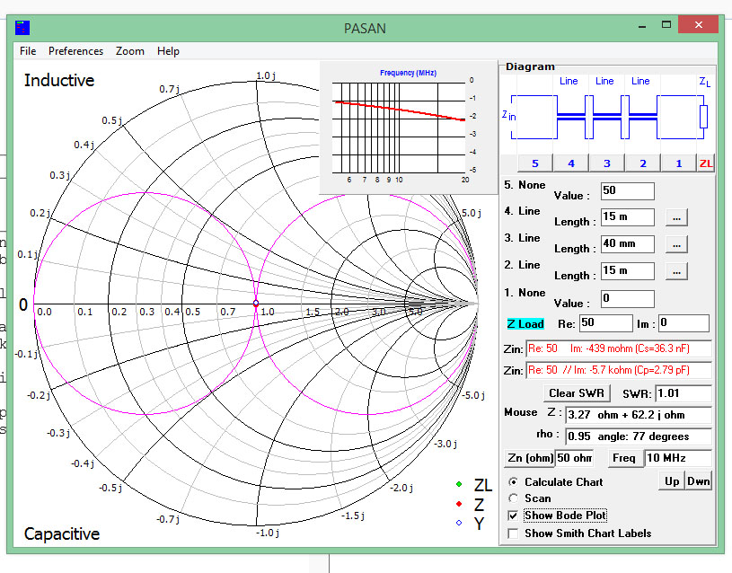

Misschien een beetje buiten dit onderwerp, maar wanneer ik wil weten wat er gebeurt bij het koppelen van diverse componenten en coax kabels gebruik ik PASAN.
Een software programma Van Marien van Westen.
Invullen van coax stukken de impedantie,lengte, verlies en verkortings factor, frequentie etc.
Je krijgt dan een Smithdiagram waarin je kan zien wat er gebeurt wanneer je coaxkabel (een coax koppelstuk is een zeer kort stukje coax) van verschillende impedanties aan elkaar plakt.
Bij het programma zit een uitgebreide gebruiks aanwijzing met verschillende voorbeelden.
Ik gebruikte dit programma bij het ontwerpen en aanpassen van mijn Kecil137 en PADAT137 antennes. Zie https://www.jendela.nl/diversen/PADAT137_final_D.pdf
In de hier bijgevoegde afbeelding heb ik 2 stukken 50 Ohm coax van 15 meter gekoppeld met een koppelstuk van 40 mm lengte en met een impedantie van 75 Ohm.
Ik heb hier zowel de signaal ingang alsmede de belasting uitgang op 50 Ohm ingesteld.
Door die belasting (b.v. antenne impedantie) en de ontvanger impedantie in te vullen
kan je meteen de resultaten zien.
Ook kan je de toegepaste/gewenste frequentie niet alleen wijzigen maar ook stapsgewijs laten toenemen of verminderen. Scan mogelijkheid.
Zoals je ziet practisch geen reflectie. Als Frequentie heb ik 10 MHz ingesteld.
je kan alle gegevens in dit model wijzigen en dan zie meteen het effect.
Verlies factor en SWR.
Dit programma kan je downloaden op onderstaande link.
ruud
http://science4all.nl/?Electronics___Pasan

Je hebt ook vast het bericht van BPaktua gelezen met een simulatieprogramma.
Ik heb het programma gedownload en er even mee gestoeid.
Mijn gedachte opstelling er ook mee gesimuleerd. Ik zag onderhand drie mogelijkheden waarvan 1 niet meer relevant is:
1) 5 meter 50 ohm uit de miniwhip omlaag, 70 ohm koppelstuk met daaraan de schone aarde gevolgd door circa 20 meter 50 ohm coax. Is niet meer relevant aangezien ik nu een 50 ohm koppeling heb.
2) idem maar met 50 ohm koppelstuk.
3) 25 meter coax direct waarbij ik de miniwhip via 5 meter 2,5 kwadraat met de miniwhip verbind (ingegeven door antwoord van Sieme).
Ik heb deze drie situaties met dat programma bekeken. Zie mijn antwoord aan Bpaktua.
Tussen de drie situaties is geen serieus verschil te zien. Maar het was leuk geweest om dit in de praktijk bevestigd te zien.

Dag Ruud,
Ik heb het programma ook opgehaald en er even mee gestoeid. Drie situaties gesimuleerd; zie mijn antwoord aan Loek. De diagrammen verschillen nauwelijks van elkaar.
1) 25 meter coax direct van miniwhip waarbij ik de shcone aarde uitvoer zoals Siem suggereert.
2) 5 meter 50 ohm coax, 50 ohm koppeling gevolgd door 20 meter 50 ohm coax
3) 5 meter 50 ohm coax, 75 ohm koppeling en 20 meter 50 ohm coax.
De gebruikte coax heeft een demping van 4,6 dB per 100 meter.
