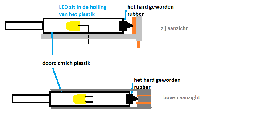

er zit een muziekstuk keuze functie op met 18 tiptoetsjes
de shakel elementjes zijn uiteraard philips rubber van gedaante veranderd .zo hard als beton.
ben al aan het zoeken geweest maar nog niets gevonden als vervanger
het zijn drukknopjes die oplichten.
iemand een idee waar die dingen mee te vervangen
de elementjes zijn 4.8 mm diameter 3mm hoog en het terugveer gedeelte zit in het midden als een cone.
de buiten ring zorgt voor het contact.

door Johan TEAC @, Steenbergen, 21-06-2020, 18:22 (2269 dagen geleden) @ Maurice
dit is even een snelle schets foto komt nog de machine staat even terug in elkaar IVM het wachten op de veertjes
MVG Johan
