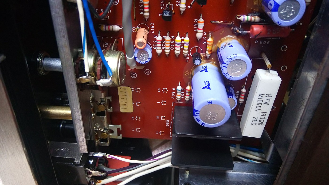

Hallo mensen, ik heb al flink wat af gegoogled maar kan alleen een ALP potentiemeter vinden van 250k met een loudness tap. Deze heeft echter een te korte as, deze moet minimaal 33mm zijn liefst met geribbeld uiteinde.
Heeft iemand misschien iets liggen of weet je waar ik deze zou kunnen krijgen?
Hij zit in een Sony STR-6046 als volume regelaar maar blaast bijna je loudsprekers op als je er aan draait zohard kraakt hij. Heb al van alles geprobeerd met contactcleaner of potentiometer olie maar het lijkt eerder erger als beter te worden.
Voor de goede orde ik heb de condensators achter en voor de potmeter vervangen (ivm met mogelijke lek) maar dit mocht niet baten.
M.v.g.
Ludo

door Bapaktua ⌂ @, Haarlem noord, 19-06-2020, 14:44 (2197 dagen geleden) @ Ludo
Potmeter demonteren.
Lipjes van de potmeter terug buigen.
Koolbanen schoonmaken en desnoods de lopertjes een beetje verbuigen zodat zij over een ander stuk koolbaan lopen.

door soundman2 ⌂ @, Wouw, 19-06-2020, 17:35 (2197 dagen geleden) @ Ludo

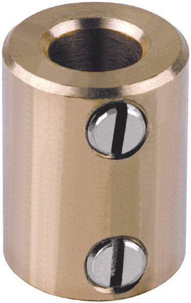

Zo te zien is er wel ruimte voor een koppelbusje. Op een potmeter met een korte as en een stuk van de oude as kun je dan de juiste lengte maken. Beetje creatieve oplossing maar dan heb je wat. Overigens is elk busje met een gat 6mm bruikbaar. Een paar druppels 2-componentenlijm en de zaak zit vast.
Als je een nieuwe potmeter moet inkorten, dan de as in de bankschroef zetten en zagen. Op die manier wordt de potmeter zelf mechanisch niet belast.

door Ludo @, Capelle aan den IJssel, 20-06-2020, 19:49 (2195 dagen geleden) @ soundman2
Bedankt voor de tips, koppelbusjes (ik wist niet dat deze bestonden) zijn bij Conrad te koop

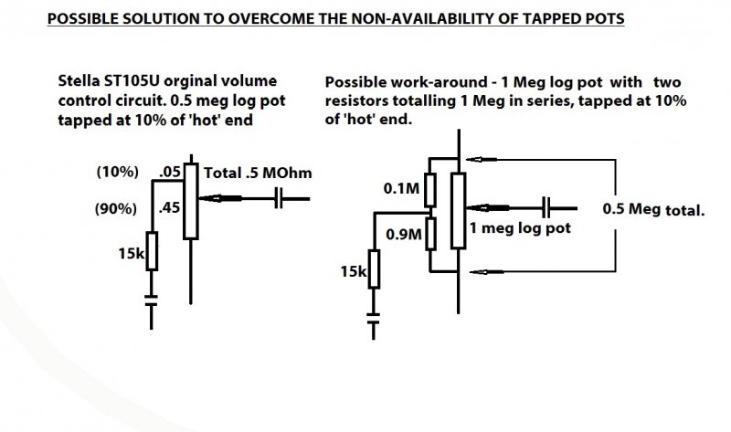

Blijkbaar kan ik misschien ook met deze workaround nog een heel eind komen:
Ik heb een ALPS potentiometer met loudnesstap besteld bij Ali, mogelijk gaat dit heel lang duren, maar misschien kan ik ook met een 500K pot. en bovenstaande workaround een goed resultaat krijgen.

door Goldline @, Oranjedorp, 20-06-2020, 22:25 (2195 dagen geleden) @ Ludo
verwacht er geen goed resultaat van,
De loudness is dan overall actief.
