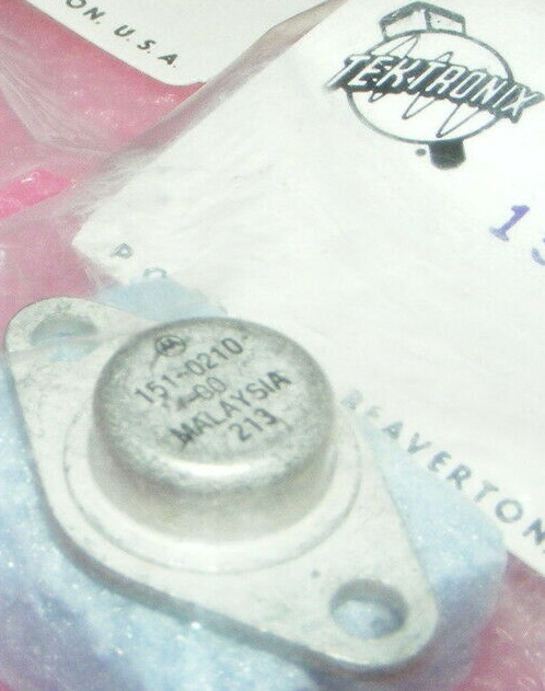

Hallo mensen,
Kan iemand mij aan een Tektronix / Motorola 151-0210-00 en 151-0241-00 transistor helpen?
De 151-0210-00 is echt stuk. De 151-0241-00 heeft zware verkoolde vlekken
tussen de aansluitingen. Ik hoop dat er met zandstralen tussen uit te
kunnen krijgen. Maar het liefste zou ik deze ook vervangen.
Alvast bedankt!
Groeten, Roland

door Goldline @, Oranjedorp, 19-06-2020, 19:56 (2253 dagen geleden) @ Roland Huisman
in welke Tek zit deze ,Roland ?
door Roland Huisman @, Zwolle, 19-06-2020, 21:13 (2253 dagen geleden) @ Goldline
Hoi Cees,
Deze zitten in de Tektronix 611 XY monitor.
Groeten, Roland

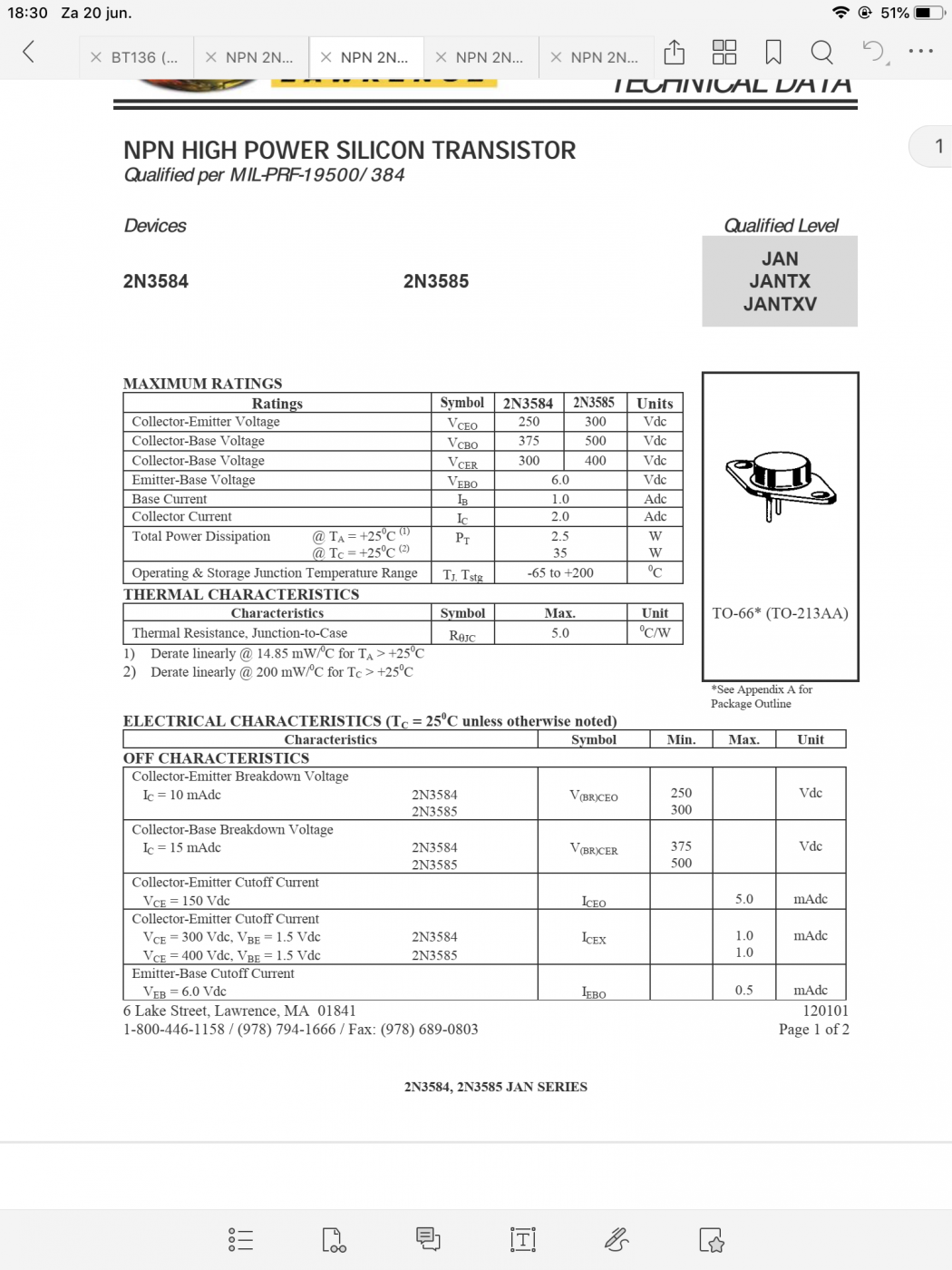

In tek Reff Boek
door Roland Huisman @, Zwolle, 20-06-2020, 09:25 (2253 dagen geleden) @ Maurice
Hey Maurice,
Dat is een super lijstje. Dankjewel! Voor beide kunnen dus
gewoon 2n3585 geplaatst worden.
Ik had al wel dit bedrijfje gevonden waar ze de wereld aan Tektronix
onderdelen hebben. En óók de transistoren. https://www.qservice.eu
Twee 2n3585 zullen een stuk goedkoper zijn denk ik. Ik ga het eens vergelijken.
Bedankt!
Groeten, Roland

door HM @, Hilversum, 20-06-2020, 12:17 (2253 dagen geleden) @ Roland Huisman
Gewijzigd door HM, 20-06-2020, 12:18
De 2n3584 kan 1 A hebben de 2n3585 maar 0,1 A is dat voldoende in de schakeling ?
Dat is bij de opgegeven Hfe
IcMax is 2 A tegen 1 A
TEK zal niet voor niets een ander type hebben geplaatst

door DirkHartland @, Rhoon, 20-06-2020, 18:37 (2252 dagen geleden) @ HM
2N3584 en 85 Ic Max = 2A
Groet, Dirk

door Maurice ⌂ @, Dordrecht, 20-06-2020, 19:31 (2252 dagen geleden) @ Roland Huisman
Was even zoeken wat die MFLB er achter betekend.
MFLB Medium Frequency -- Low Beta
