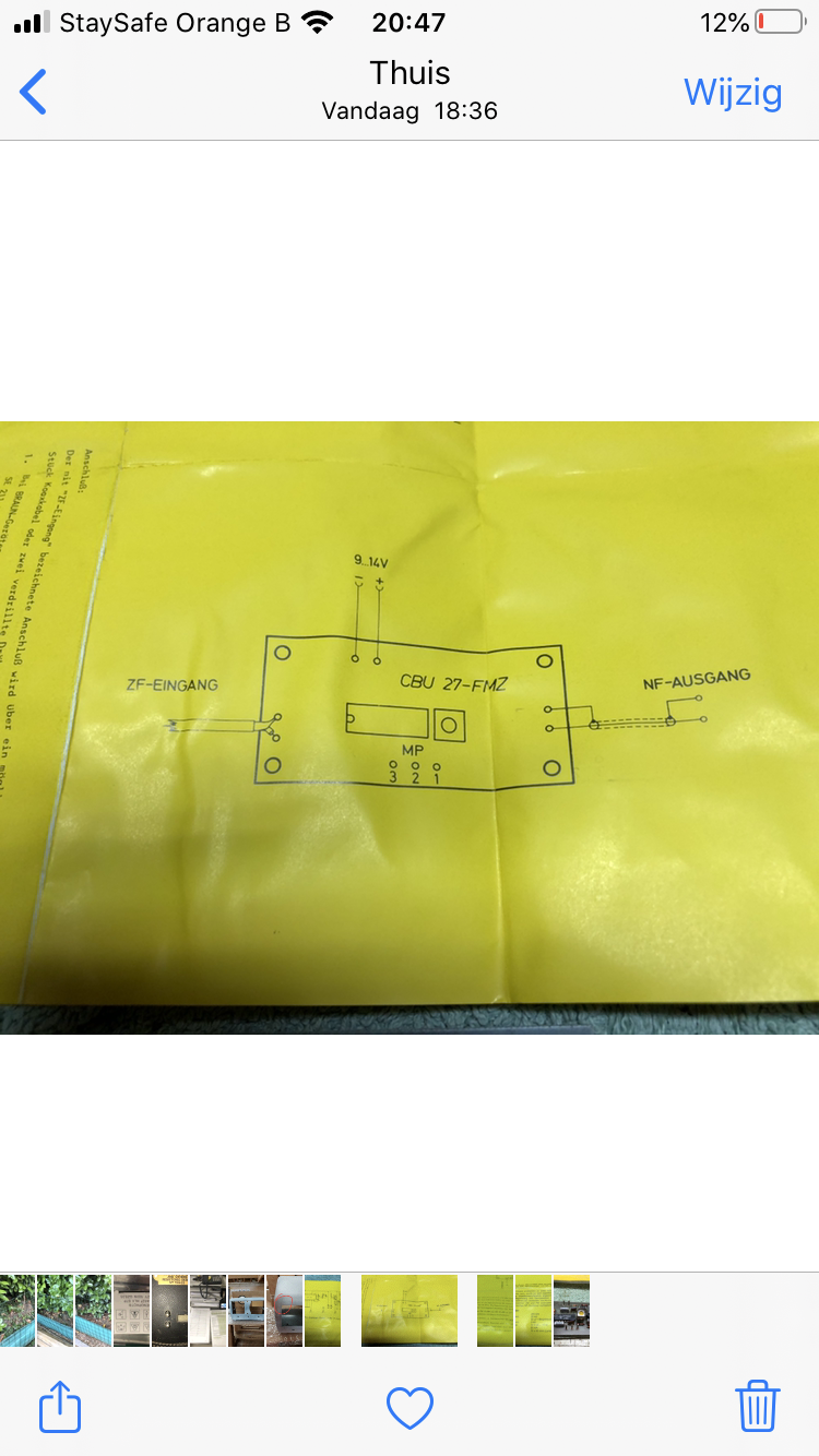

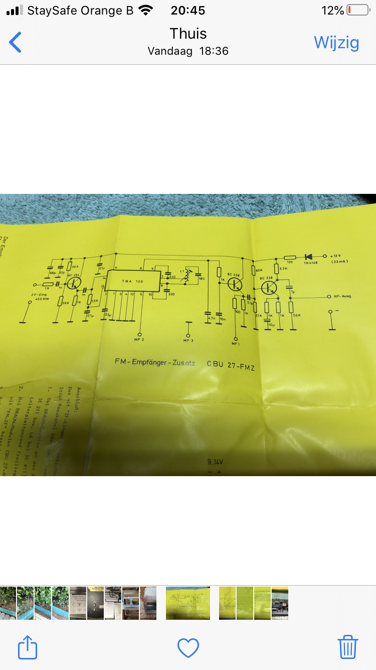

Ik heb een soort fm module gevonden van het merk braun . Mijn duits is echter niet fantastisch en ik vraag mij af of dit een gewone fm module is die bvb in een lampenradio kan ingebouwd worden zodat er ook fm zenders ontvangen kunnen worden?

Dit is een FM detectieunit waar je een mf van ik denk te lezen 455kHz in kunt
stoppen en dan kun je een FM gemoduleerd signaal hoorbaar maken.
Stamt denk ik uit de tijd dat 27 MC van AM naar FM omschakelde.
De tweede mf frequentie in 27MC bakkies was meestal deze frequentie.
Heb in die tijd wel oude AM "bakkies"omgebouwd,ook het zendgedeelte natuurlijk.
Hoefden ze geen nieuwe aan te schaffen en waren zodoende hier toen de eersten en het uitgangsvermogen was ook wat hoger.(Was hier de eerste tijd maar 0,5 Watt.)

Het gaat hier om een smalband FM detector-unit, in principe bedoelt voor transistorontvangers.
Je kunt deze niet gebruiken voor de ontvangst van gewone breedband FM omroepzenders.

In antwoord op je vraag, Nee deze module is niet geschikt om in een radio toestel te monteren.

Dit is een module uit de jaren zeventig van Braun Funktechnische Geräte uit Nürnberg, Duitsland. Braun maakte onder andere apparatuur voor 27 MHz. In die tijd was de markt vergeven van Japanse 27 kanaals AM transceivers, en daarmee kon je de uitzendingen van de nieuwere FM CB-transceivers niet volgen. Met zo'n smalband FM detector ingebouwd lukte dat dan wel.
