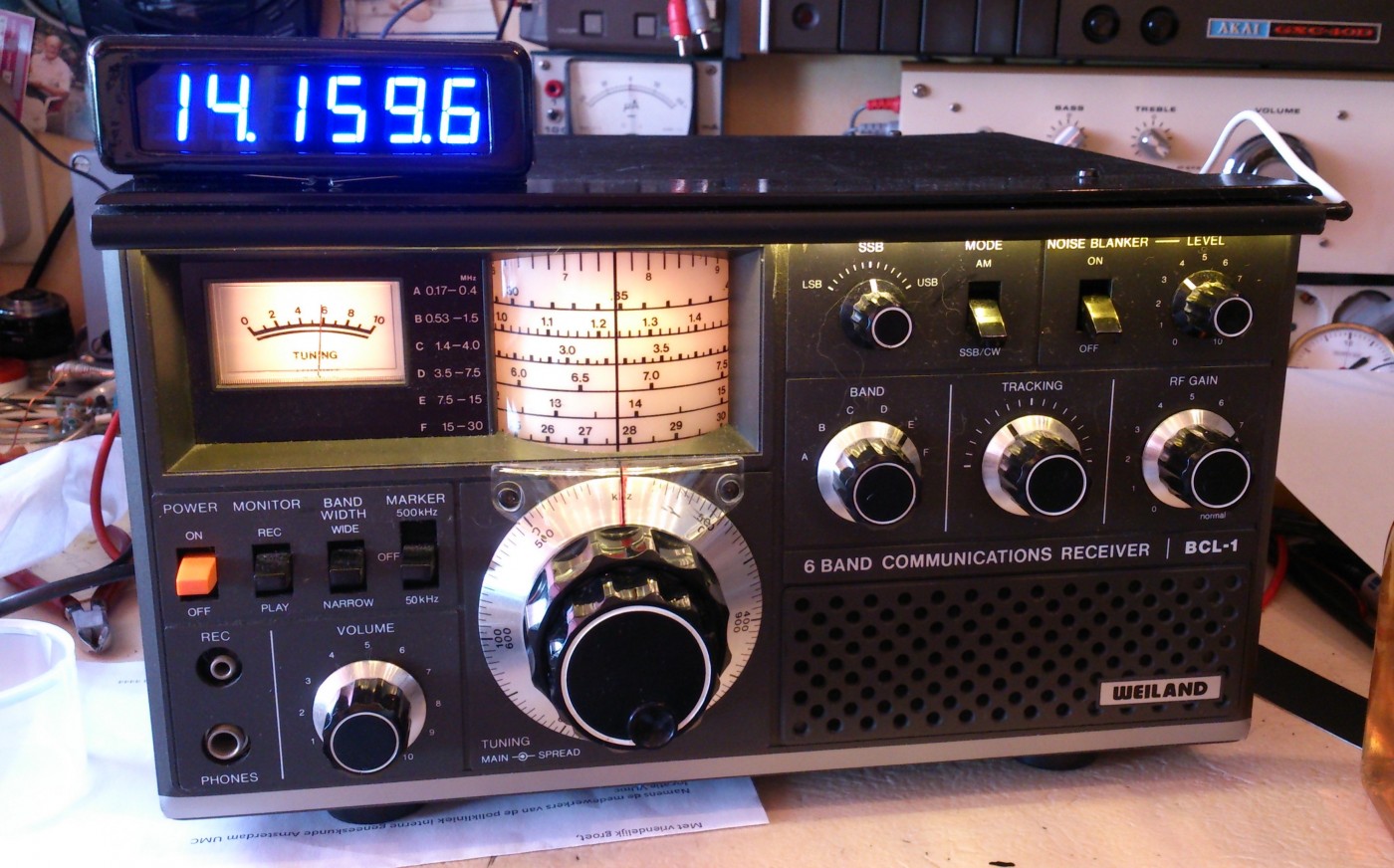

Daar de afstemming (schaalaflezing) van mijn BCL-1 niet zo plezierig werkte heb ik, buiten mijn reeds daarvan voorziene B40, nu ook deze ontvanger uitgebreid met een handig "recept" van Gerard Tel, namelijk een digitale frequentie-uitlezing.
Was dit keer nog eenvoudiger, daar deze ontvanger is voorzien van een oscillator-uitgang.
Werkt perfect, je kunt ook nu weer zeer nauwkeurig afstemmen via het display.
Maar nu mijn probleem betreffende de bandspreiding van deze ontvanger; de knop hiervan geeft een bandspreiding van circa 600 kHz over 320 graden, vrij grof naar mijn mening; echter bij het bedienen van deze knop verandert er niets in de frequentie-uitlezing!
Heb je nu een andere zender gevonden via deze bandspreiding, en je gaat verder zoeken met de normale afstemknop, dan werkt deze uitlezing weer, maar geeft dan een foutieve uitlezing, je moet eerst weer terug naar de beginstand van de bandspreiding voor een correcte uitlezing, niet handig!

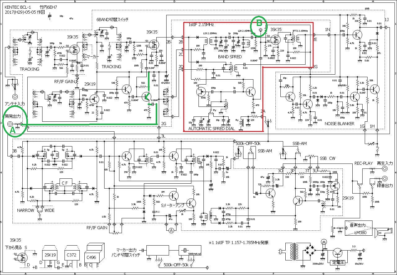

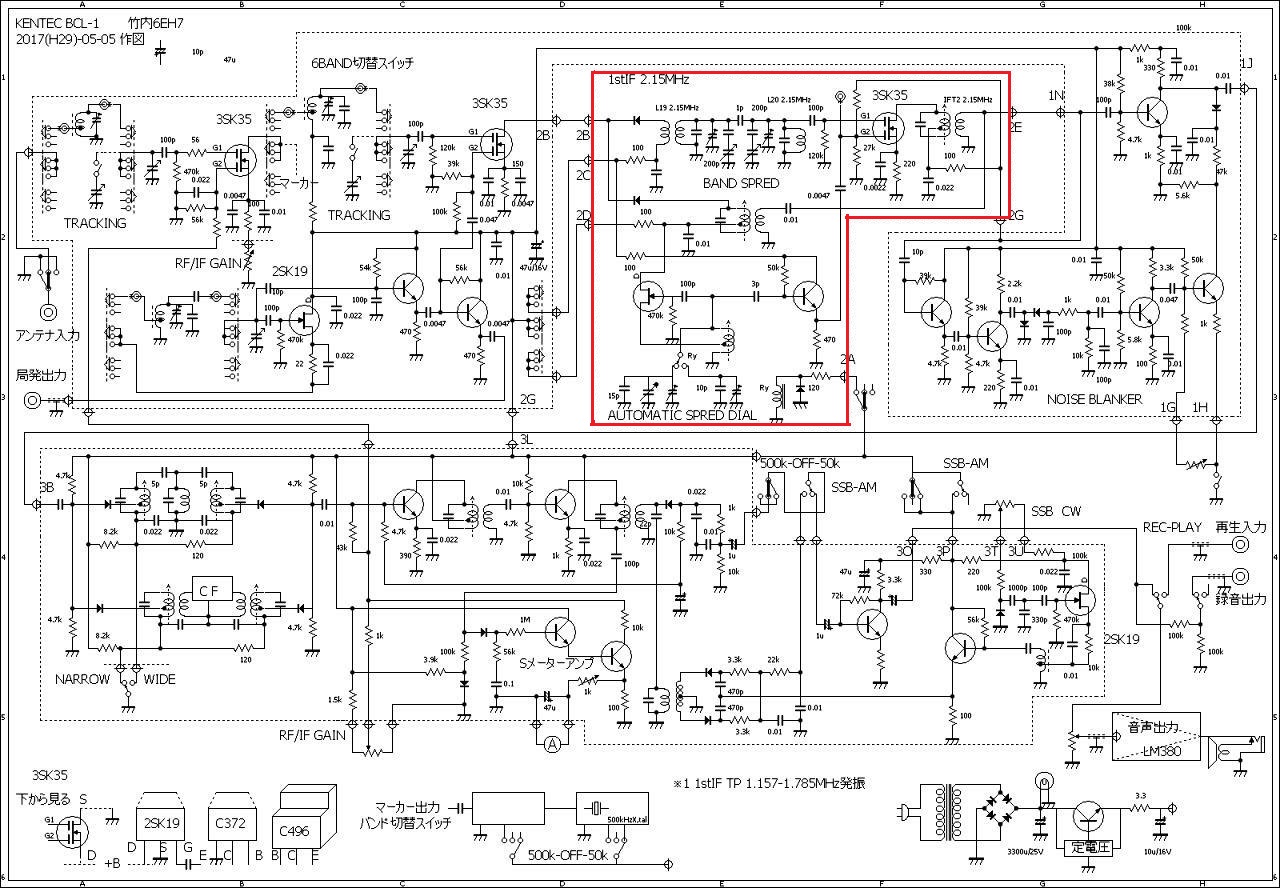

Ik heb het schema van deze bandspreiding (rood omlijnd gedeelte, "automatic spred dial") hier bijgesloten.

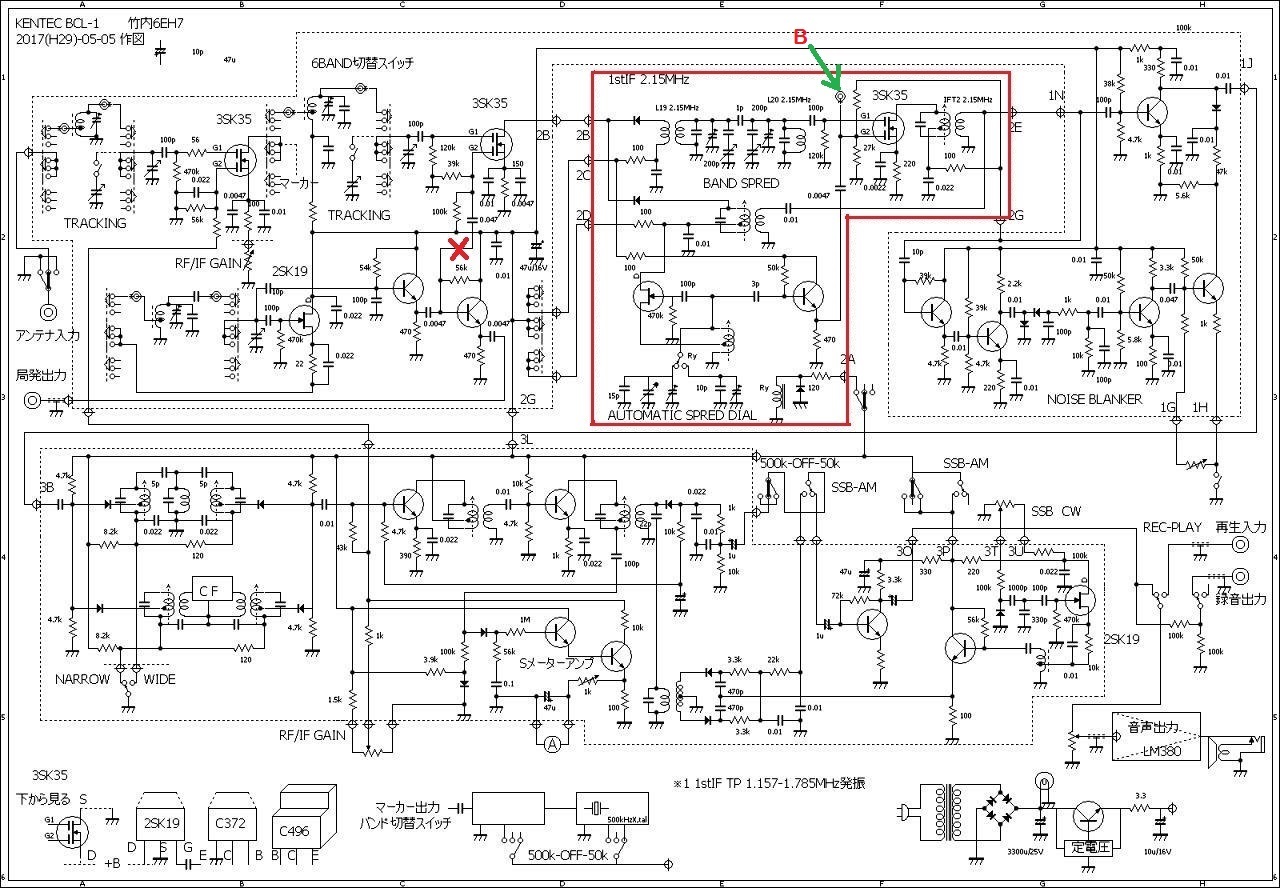

door Maurice ⌂ @, Dordrecht, 01-07-2020, 21:42 (2241 dagen geleden) @ Bert V.
Gewijzigd door Maurice, 01-07-2020, 21:43
Bert,
Ik roep ook maar wat.
Volgens mij pak je nu de uitgang zie linker zijde A.
Na de band spreiding volgens mij no'g een uitlees punt, B.
Echter die B is niet ontkoppeld.
Zou daar mogelijk zo'n zelfde trapje bouwen als bij A.

Je fijnafstemming werkt door de tweede oscillator te verstemmen. In feite dus een variabele middenfrequent. Dat kun je niet zomaar even in een tellertje programmeren vrees ik.

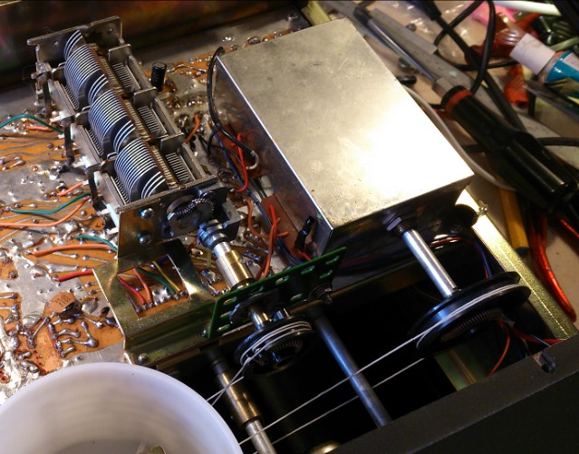

Nog even een plaatje van de afstem C, met daarnaast de ingeblikte bandspreidings-unit.

Het ontwerp van de fijnregeling is wel solide. Ik heb gezien dat de bandspreiding niet alleen de tweede oscillator verstemt, maar ook het bandfilter tussen eerste en tweede mengtrap. Dus echt wel een solide ontwerp. Als het allemaal goed is afgeregeld en gelijkloopt, heb je volledige gevoeligheid over de hele fijnregeling.
Zoals zo veel fijnregelingen op analoge ontvangers, is de gecombineerde frequentie niet af te lezen. Je hebt een soort hoofdschaal en een aanwijzing voor de bandspreiding, die je in je hoofd moet combineren. En de hoofdschaal is alleen exact bij een bepaalde “nul” stand van de fijnregeling. Een digitale aanwijzer is hiervoor een heel mooie oplossing wanneer de fijnregeling werkt op de eerste oscillator, want dan pakt je display de werking van hoofdregeling en fijnregeling gecombineerd mee.
Jij hebt op je display een decrement moeten instellen, waardoor de waarde alleen klopt bij precies die waarde als MF. Wat je nog zou kunnen doen met de Chinese Cymomters, is een tweede koppelen aan je tweede oscillator! Die zou dan aangeven, hoeveel kHz de MF verschilt op dat moment van de waarde die ingesteld is in de hoofdCymometer. Bovenop je ontvanger zitten dan twee tellers, de eerste geeft aan op hoeveel je hoofdafstemming staat en de tweede hoeveel je ervan afwijkt met je fijnregeling. Dat is nog steeds een heel prettig werkend systeem, waarmee je bv je hoofdschaal op 14000 zet, begin van de 20m band, en je dan met je fijnregeling comfortabel door die band afstemt. Waarbij je tweede teller dan waarden tussen 0000 en 0350 aangeeft.

Frappant dat je vraagt, wat het display aangeeft op de lagere banden; ik zit meestal op de hogere, en het is mij nog niet opgevallen, maar op Lang en Midden géén aanwijzing, en op de tropenband komt het display vanaf circa 1.6 mHz tot leven met incorrecte waardes.
Op de hogere banden daarentegen, band D,E en F vanaf 3.5 mHz, dus ook de meeste amateurbanden, geeft het display de juiste waardes aan.
