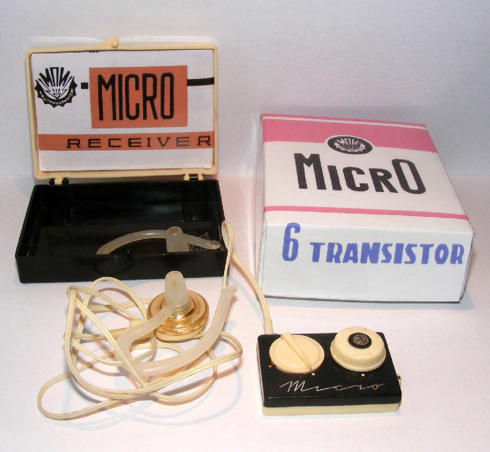

Ik ben geen verzamelaar van transistor radio’s, maar ik was wel altijd onder de indruk van een in Rusland gemaakte Micro radio. De fabrikant was : Minsk Radio Works SU
Het was volgens kenners in die tijd (ongeveer 1968) het kleinste radiootje uitgevoerd met 6 transistors. De afmetingen zijn: 45*30*8 mm.

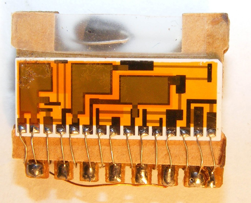

De weerstanden en condensatoren zijn gemaakt met dunne film techniek.

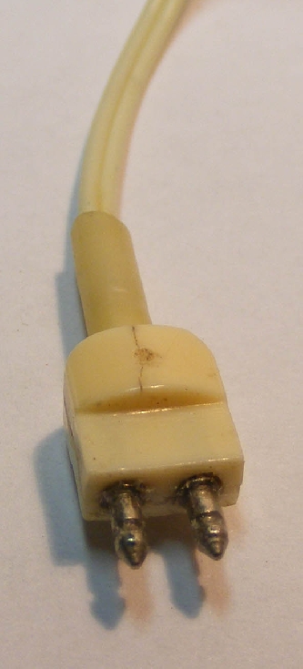

Nu waren de onderdelen zichtbaar, de draden van het oortelefoontje waren los en groen geoxideerd.
Ook waren de draden op diverse plaatsen tot aan de stekker van het oortelefoontje doorgeoxideerd. Dit snoer moest dus ver vangen worden inclusief aangegoten stekker.

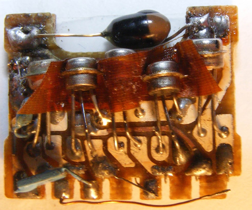

Bij het bestuderen van het printplaatje kwam ik er achter dat er geen 6 maar 5 transistors in deze radio zaten.
Hier kom ik later nog op terug. Er zat één elco in en deze had een volledige sluiting. Deze heb ik vervangen door een tantaal elco.

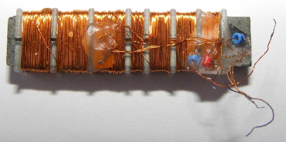

Als ik (bij wijze van spreke maar keek) naar de radio, brak er al weer een draad af van de antenne spoel. Waarschijnlijk door dampen van de batterij, waren alle uitlopers van de antenne spoel geoxideerd en zeer bros geworden.

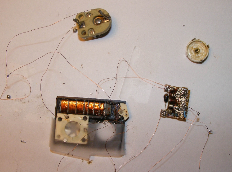

Volgen het schema zouden er totaal 6 Aansluitdraden moeten zijn, echter ik telde er 10 Misschien dat het universeel antennen was die ook voor andere doelen ingezet kon worden. Ik heb alle draden tijdelijk voorzien van een kleurcode en opgetekend waar ze zaten.
Hierna kon ik het printplaatje er geheel uithalen. Onder dit printplaatje zat nog een stuk koper afschermfolie en daaronder de afstemcondensator.

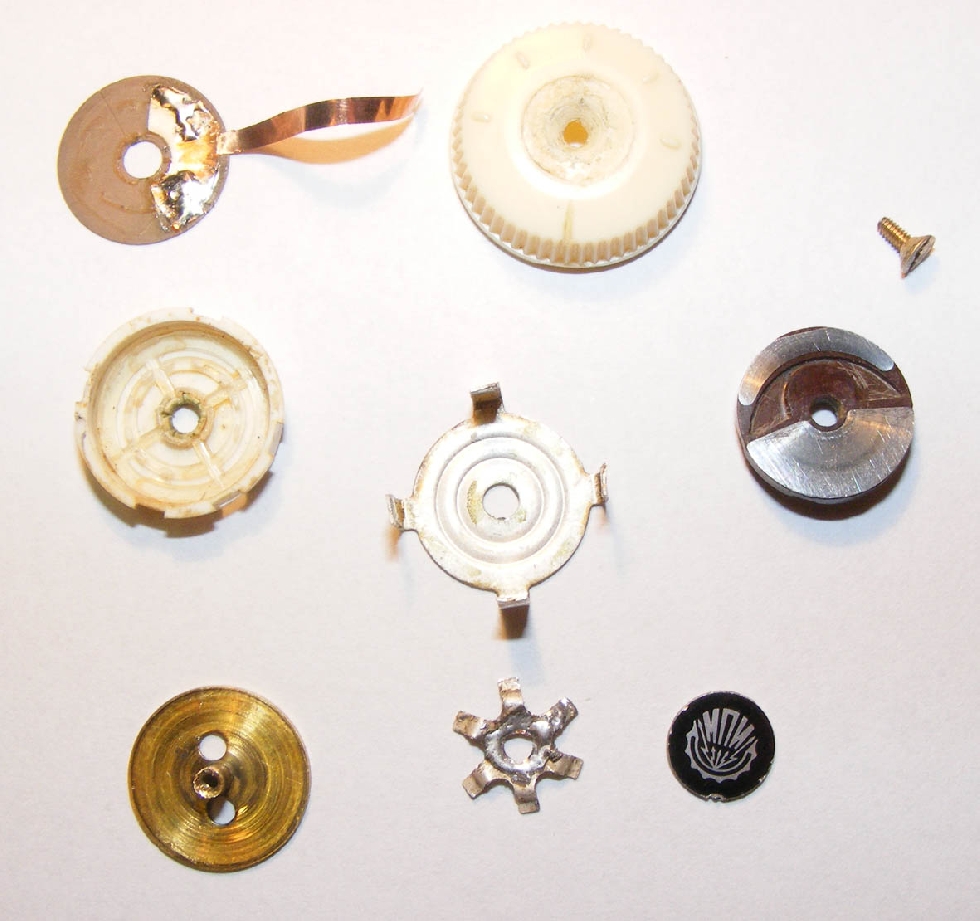

Het grootste deel van de afstemcondensator (de ceramische schijf) zit in de ruimte van de afstemknop.
Ik heb de capaciteit gemeten en deze had een waarde van 2 pF in alle standen. Bij nader onderzoek bleek de verbinding met het zilverdeel (vaste plaat condensator) los. Ook door oxide. Om deze verbinding te kunnen herstellen moest de condensator gedemonteerd worden. Op onderstaande foto’s kun je zien uit hoeveel onderdelen deze condensator bestaat.

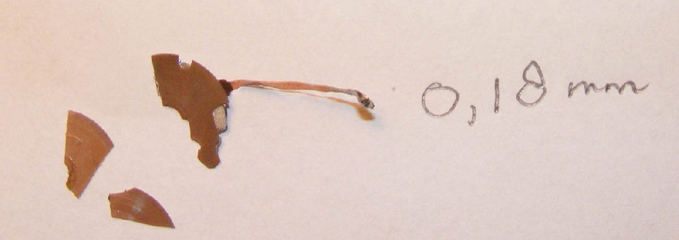

Het ging heel lang goed, maar uiteindelijk brak toch het ceramisch plaatje. Dit plaatje is 0,18mm dik en is de basis voor de zeer hoge capaciteit van 198 pF.

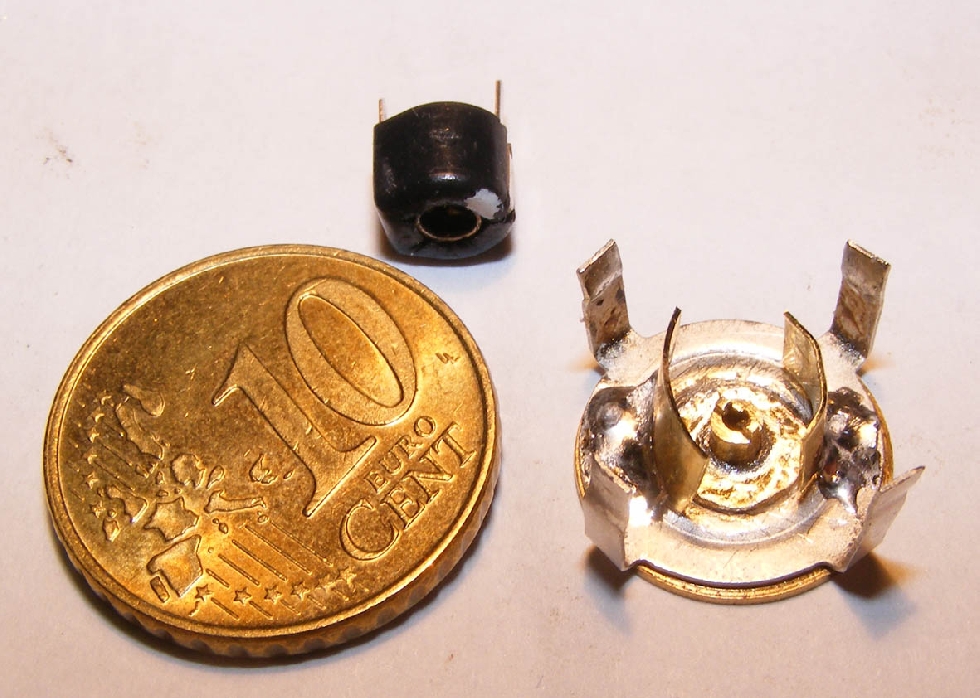

Hierna heb ik een micro trimmer ingebouwd voor een deel met de onderdelen van de oude condensator. Nadat ik het geheel tijdelijk had aangesloten werkte alles goed.
De nieuwe afstemcondensator paste niet helemaal, aan de achterkant was deze één mm hoger.

Door de iets uitstekende afstemcondensator was het plaatje met de dunne filmtechniek gebroken. Einde radio dus.

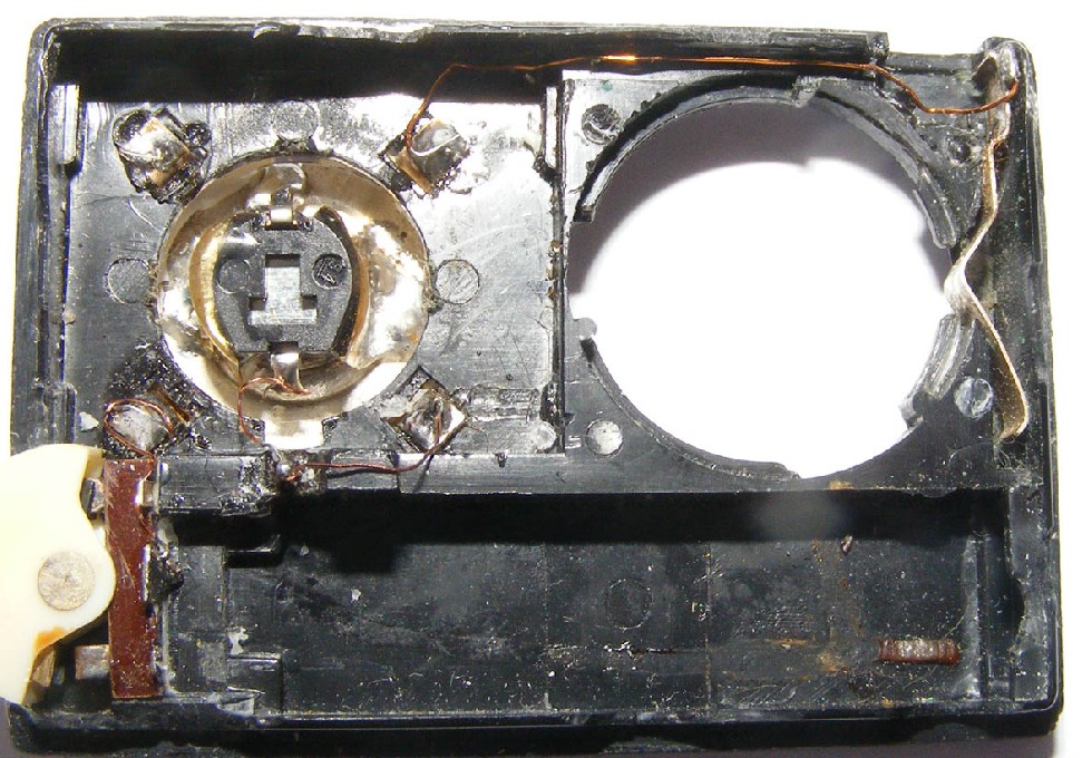

Hierna heb ik op een radio beurs in Driebergen een sloopradiootje gekocht. De afstem condensator was goed. De condensator los halen en plaatsen op het andere kastje had veel risico’s. Daarom heb ik besloten om het zwarte deel van de sloopradio met condensator te gebruiken.
Dit deel van de sloopradio zag er nog goed uit, de knoppen en deksel waren zeer slecht. Daarvoor kon ik de andere gebruiken.
Op het printplaatje van de sloopradio had ook de elco sluiting en moest vervangen worden. Ook hier waren alle draden van de antennen zeer bros en er waren er al veel gebroken. Ik kon door (ohm) metingen niet meer bepalen waar wat moest zitten. Uiteindelijk heb ik twee wikkelingen totaal afgewikkeld (en geteld) de overige wikkelingen voorzien van nieuwe uiteinde. En twee nieuwe wikkelingen gemaakt.
Ook nu weer heb ik het geheel eerst weer in proefopstelling uitgeprobeerd. Het geluid en selectiviteit zijn zeer goed.

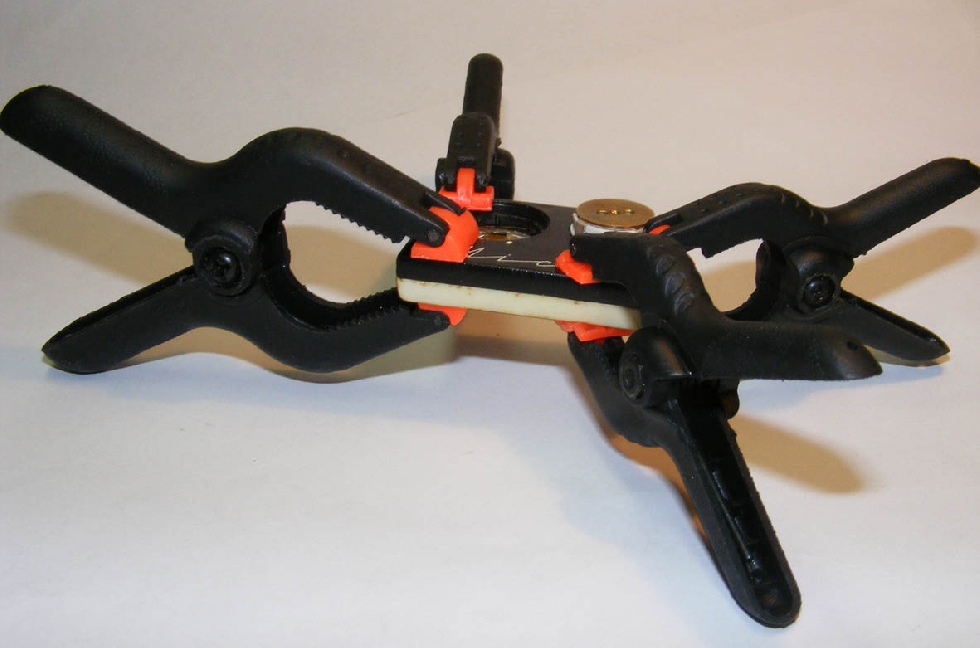

Hierna kwam het spannendste deel de radio weer in elkaar lijmen. Je zal altijd zien, dat er daarna toch weer iets fout gaat. Ik had al niet zoveel geluk gehad met dit radiootje. Maar gelukkig ging alles goed.
Alleen de kopse kant van de randen zijn voorzien van epoxy lijm. Deze lijm werkt niet in op het kunststof en daardoor is het kastje eventueel met een stanly mesje weer makkelijk open te maken. Dit heb ik ook uitgeprobeerd op het overgebleven kastje.
De originele Russische knoopcellen zijn niet meer te koop. De radio speelt op een knoopcel type SR44 deze past niet goed hiervoor heb ik een verloopring gemaakt.
Voor de lol heb ik ook het boekje en het kartonnen doosje zoveel mogelijk naar foto’s van het echte nagemaakt

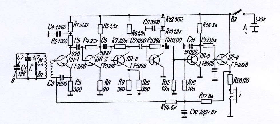

Nu nog even iets over het schema en het aantal transistoren.
Ook op de handleiding (kopie gekregen van een mede hobbyist) staat een schema met 6 transistoren. Ook op de kartonnen doos staat “6 transistor”

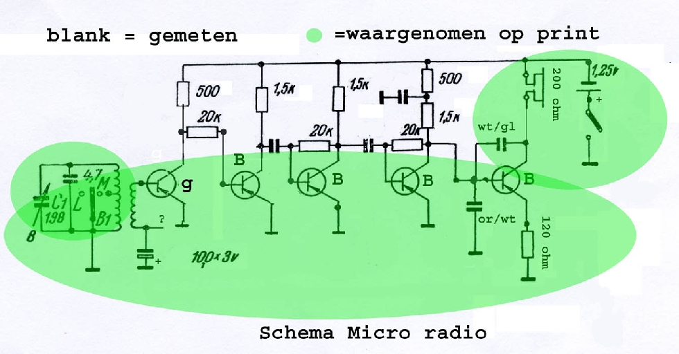

Ik heb nu twee printjes gezien met daarop 5 transistoren. Hoe dit nu precies zit (meerdere uitvoeringen) weet ik niet. Er is nog wel een radio type Astrad Orion misschien zitten daar wel 6 transistors in.
Ook het schema is voor zover je dat op de print fysiek kan zien anders.
Hierna zie je het schema zo als dat in de handleiding staat.
Het onderstaande schema heb ik weergegeven (in groen) zoals ik dit zelf fysiek heb waargenomen.
De weerstand waarde (in blank) heb ik gemeten. Al het overige wat op de dunne filmtechniek staat heb ik niet kunnen meten en dus weggelaten.
