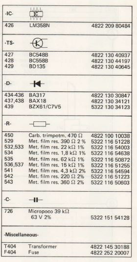

Wat mij opvalt aan de onderdelenlijst is C726:
Het lijkt mij een condensator, maar met een waarde van 39 kilo ohm vind ik dat raar: of zou het een drukfoutje zijn? Ik moet de print nog uit de draaitafel halen, misschien levert dat meer op.

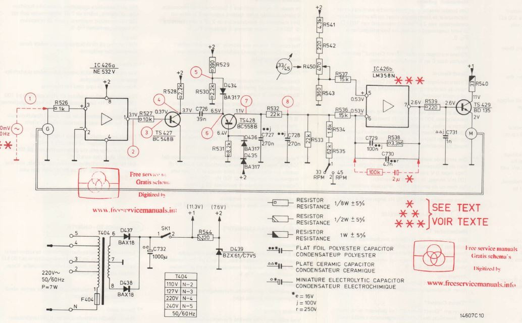

Voor de volledigheid het hele schema:
(schema met dank aan Will)
In het schema is het een condensator..... Ik ben benieuwd wat ik tegenkom....

Ik denk inderdaad een drukfout. Er zal moeten staan 39 nF.

Staat er ook bij in het schema 39 n(F) ;-)

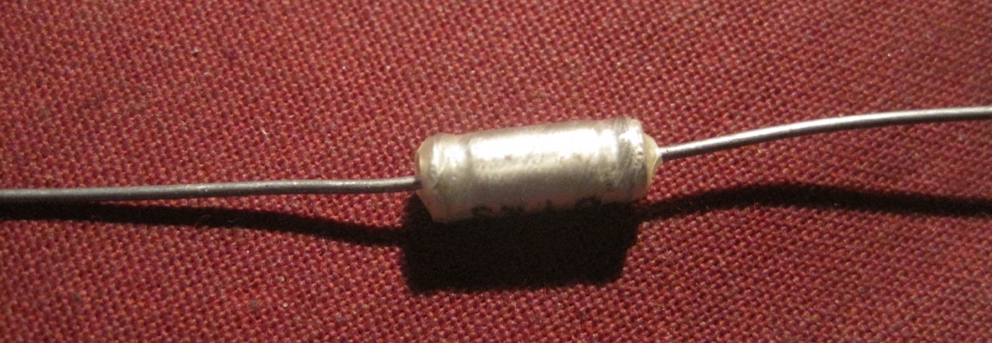

Kan de bedoeling geweest zijn 39KpF wat gelijk is aan 39nF.
het zijn van die halfdoorzichtige condensatoren met een groengelige behuizing, micropoco. Erg stabiel.

Inmiddels ben ik erachter: typefoutje in de documentatie. Er moet staan 39nF (zoals al eerder opgemerkt)

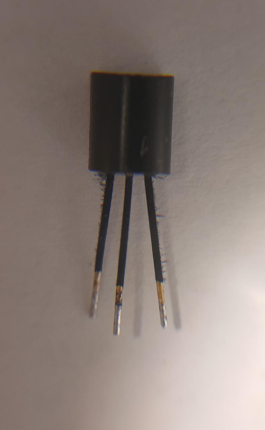

Dit had een BC558 moeten zijn, maar was iets Japans (waarschijnlijk waren de BC558's op tijdens productie). Nou ja, met al die haren is het niet verwonderlijk dat je rare effecten krijgt.:-D :-D
Evengoed blijft het toerental een beetje zwalken rond het juiste toerental. Volgens documentatie alles gecontroleerd en dat lijkt allemaal goed. De transistors zijn goed (de zwartpoter is vervangen door een BC558), het IC lijkt goed (beide opamps werken) en wat er omheen zijn lijkt ook te werken. Het enige wat ik nog niet gecontroleerd heb is de tacho generator zelf. Dat moet ik nog doen.

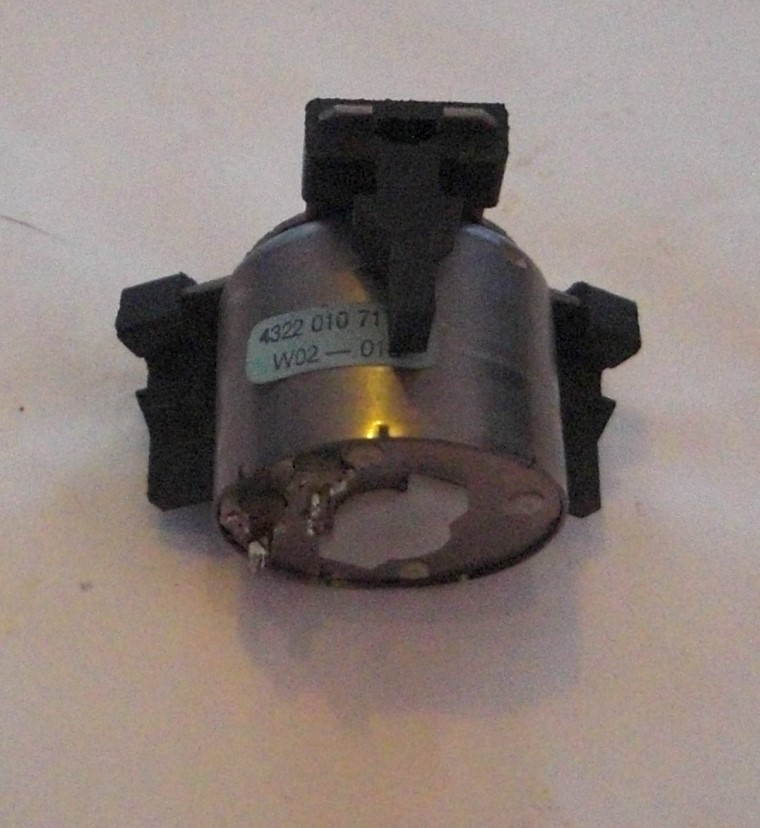

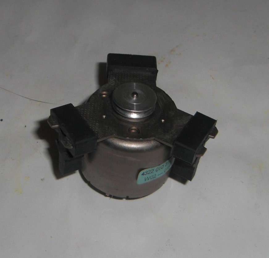

Inmiddels de motor gemeten en dat lijkt niet slecht. In elk geval geen onderbrekingen of wat dan ook. Toch maar even gewisseld, ik had een zelfde motor liggen uit een sloop apparaat.
Hierboven het bewuste motortje. Na verwisseling met een ander exemplaar uit een sloper is het resultaat hetzelfde: een wat "wiebelige" gang. Bij sommige platen niet erg :-D , maar voor de meeste muziek is het niet om aan te horen.....

Ook de tacho heb ik gemeten en die werkt perfect. Op de scoop een mooie sinus zichtbaar waarvan de frequentie afhankelijk is van de draaisnelheid. Toch de elektronica, maar wat dan? Zoveel zit er niet in.......
