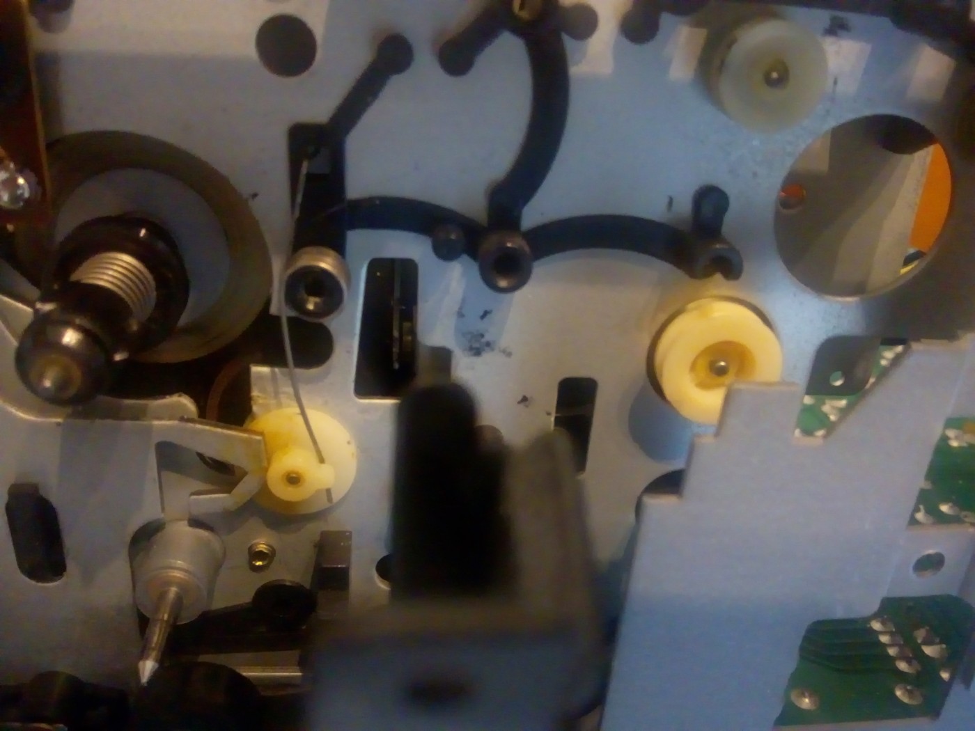

Dat had ik inderdaad ook gezien. Maar aangezien er bij mijn cassette maar 3 riemen zitten weet ik niet wat ik daar van op aan kan.
Voor is er ook maar één enkel loopwiel, en geen dubbele zoals ze bij mfb laten zien.

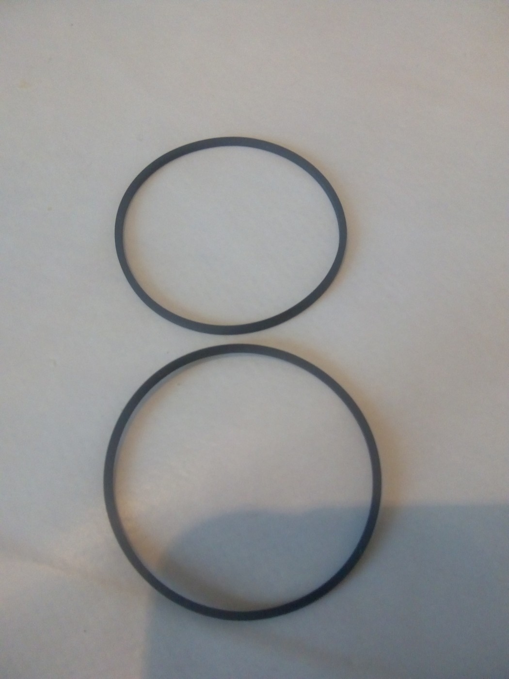

Vandaag de riemen binnen gekregen, achter klopt het allemaal. Maar voor houd ik 2 riempjes over en kom ik 1 langere te kort.
De cassette kan nu niet spoelen. Hij start dan wel op maar slaat na een paar seconde alweer af.
Verder werkt het Tellerwerk nu ook niet.
Groeten Rene

Helaas niet op mijn cassette, achter klopt dit inderdaad maar voor is het riempje veel te ruim. Heb er nu een riempje van 45 op zitten en dat loopt perfect.
Voor zover ik het kan zien is er ook geen mogelijkheid om de wieltjes op te spannen.
Afijn het werkt weer.
Bedankt
