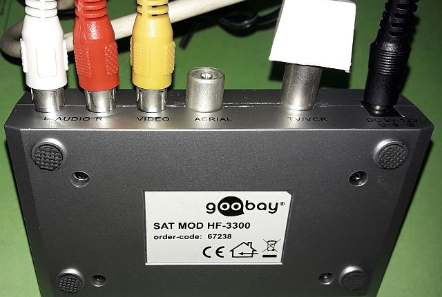

door Arjen @, 17-07-2020, 20:44 (2226 dagen geleden) @ Jeroen Visser
@Jeroen:
Wellicht is een goobay kastje handig.
Ik gebruik het in combinatie met een blueray speler.
Veel sucses met de leuke tv.
