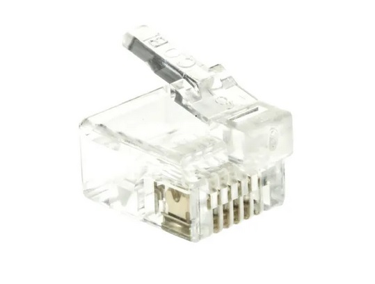

Wie heeft toevallig nog wat van deze plugjes liggen.
MMJ 6P6C tbv Data communicatie
LET OP is een 6 Pins en klipje zit geheel aan de zijkant.
Is op net wel te vinden maar zijn wat speciale sites allemaal.
Dat wordt account aan maken etc.
Misschien heeft iemand nog wat in een laatje liggen.
Zo ziet deze er uit.
Dan past het hier in namelijk:

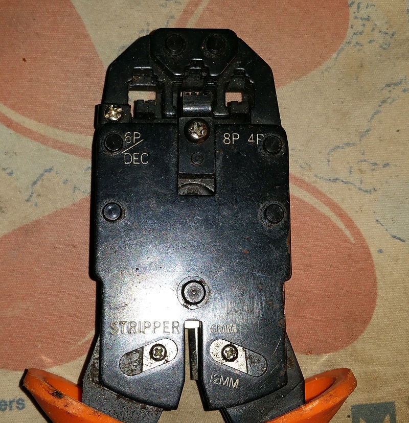

Ik heb een super Knijp tang met keurig 6P/DEC mogelijkheid.
Dus dat aanknijpen is geen enkel punt.:-D :)
Zie geheel links en boven aan de verbreede uitsparing, dat past.

Wanneer gebruik je de stripper (toch niet voor de aders?)
Op mijn tang zit wel een stripper voor de mantel, maar die is rond.
Ik moet toch eerst de mantel wat langer verwijderen om de draadjes op volgorde te leggen.
Daarna knip ik ze in een keer met een kniptangetje op lengte. (Nooit te oud om af te kijken hoe iemand iets beter doet!)
Computer MMJ 6P6C -connector
door Maurice ⌂ @, Dordrecht, 20-07-2020, 00:50 (2223 dagen geleden) @ soundman2
Stripper haal je de buitenmantel mee weg van platte kabel.
Is exact op maat, zit een aanstoot stripje.
In verlengde de "cutter"
Dus in 1x is buitenmantel verwijderd en de draadlengte juist voor zo'n plugje.

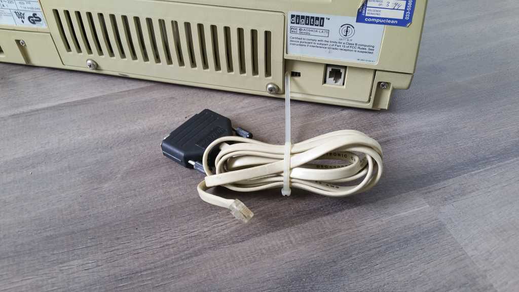

Na lang zoeken in de diverse draden bakken toch een org stekker gevonden.
De MMJ - RS232 DB25.Denk origineel bij de printer georganiseerd.
De printer heb ik reeds sedert medio 1995-1996
Vandaag weer eens na decennia te voor schijn gehaald.
Dit ivm de opstart diverse Dec Terminals.
Inmiddels draait de printer via de XT-IBM 5160 PC.
DOS omzetten com poort naar 4800Bd ( MODE COM1:4800,n,8,1)
en dan Printer commando omleiden van parallel naar serieel.
(MODE LPT1:=COM1: )
EN printen maar.

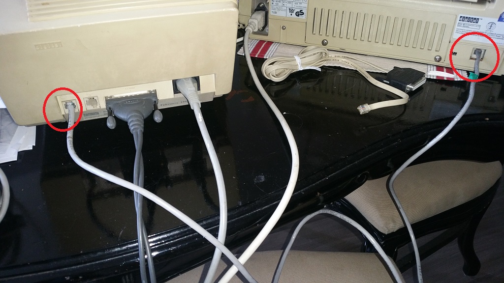

** Via Ebay wat MMJ 6P6C pluggen gevonden.
Kan ik de printer op de VT420 Terminal aansluiten straks namelijk.
Deze terminal heeft namelijk als printer uitgang zo'n MMJ plugje.

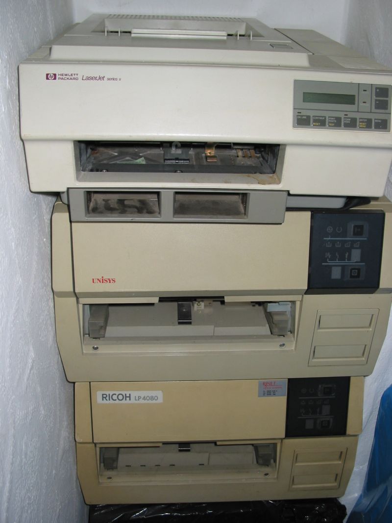

Unisys AP9208, Laser printer
Ricoh LP4080, laser ,identiek aan AP9208 echter minder geheugen.

De Unisys AP9208 Laserprinter is een geheel verhaal op zich.
Denk 1988 hele stapels kunnen organiseren, inkoop weinig.
Weet nog het bedrijf en trappen op hele kamer vol met die dingen.
Flink wat uit gezocht, meen iets van 20 stuks of zo.
Ze zijn iets van 17kg ps.
Later nog wat sloop dingen op gehaald omdat niet iedere printer in orde bleek.
Deze voor studenten prijzen verkocht.
Helaas bleek er geen Printdriver voor WP51 te bestaan.
Dus mopperen van diverse kanten.
Na contact met dacht Unisys NL is daar toen een driver voor geschreven.
Brief en software heb ik nog.
Heb ik zelf toch daarna div school verslagen op geprint.
Was met mijn XT en de Peacock D1018 Matrix anders maar behelpen.
De AP9208 was na print opdracht ca 1min wachten op de 1e pagina daarna 8 p/min

Is gelukt zwik stekkertjes te regelen.
Kan voorlopig vooruit om div soorten kabels te maken.
Hier de Printkabel gemaakt, en werkt geweldig.
