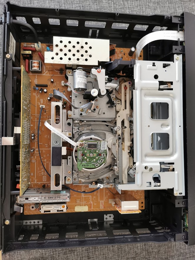

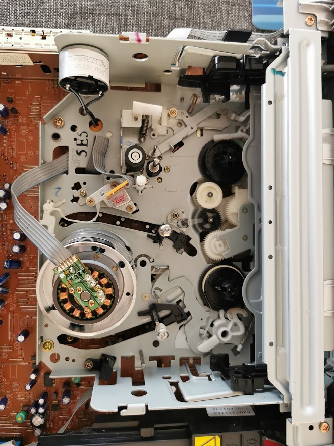

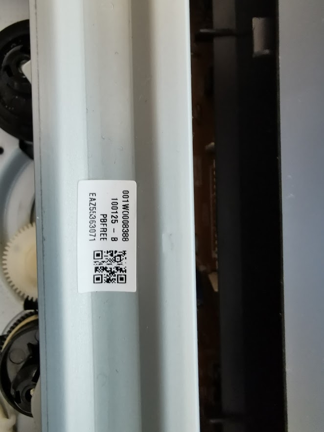

Hier de foto s van het binnenwerk van de LG
Is dat dan afwijkend van funai?

Deze LG is een echte LG, en toch al een stuk steviger gebouwd dan Funai.
De Thomson heeft zo te zien eenzelfde soort loopwerk dus zou ook door LG gebouwd kunnen zijn. Hoewel Funai het langst heeft doorgeproduceerd waren er in de eerste jaren van deze eeuw nog relatief veel fabrikanten die nog iets zelf maakten. LG, Samsung, Panasonic en ik denk ook JVC, Orion en Daewoo nog. Uit dat rijtje zal Panasonic waarschijnlijk de beste zijn, maar zolang het geen Funai is, ben je al goed bezig.

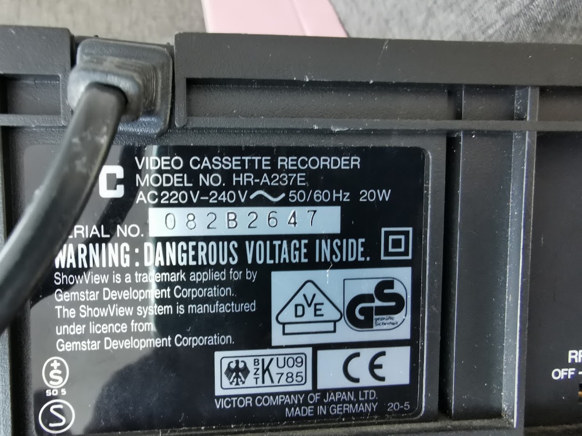

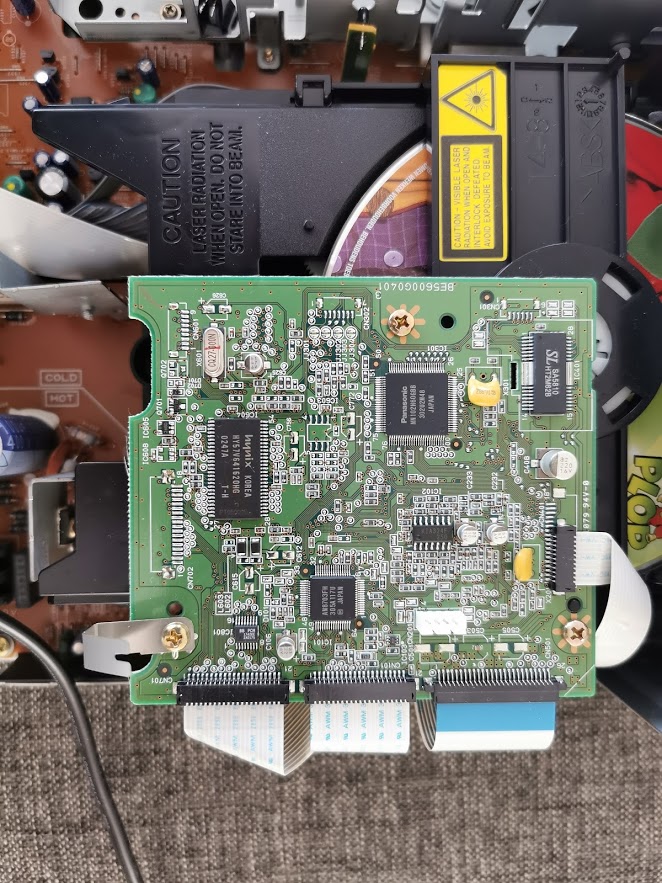

hierbij de foto s van de hitachi (dvd / vhs) en jvc
Heb je over de machine s een mening ?

Die Hitachi is inderdaad een Funai-product. Links laten liggen dus.
De JVC is een simpel instapmodel van de eerste helft van de jaren '90. Niet meer het echte degelijke loopwerk, maar geen rampenmodel. Ik bewaar zulke types om eventueel nog mechanische onderdelen af te halen voor luxe modellen, maar als hij goed speelt heb je er geen slechte recorder aan denk ik.

De Hitachi zal prima beeld geven zolang hij werkt, zoals eigenlijk elke Funai. Alleen zodra hij stuk is kun je het vergeten, en dat is meestal vrij snel en komt altijd slecht uit.
