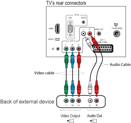

Misschien zit ik er helemaal naast maar het zal toch niet zo zijn dat de tv aansluiting met de 5 tulpjes alleen "OUT" is? Het bijgevoegde plaatje zegt van niet. Anders idd via menu of ergens een schakelaar.
