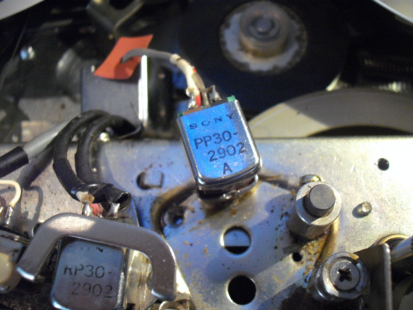

door Goldline @, Oranjedorp, 29-07-2020, 16:18 (2214 dagen geleden)
type PP30-2902,
kopje zit in mu behuizing
weergavekop Sony tc630 bandrecorder

Inderdaad gezocht, de mijne heeft 1 onderbroken spoel.

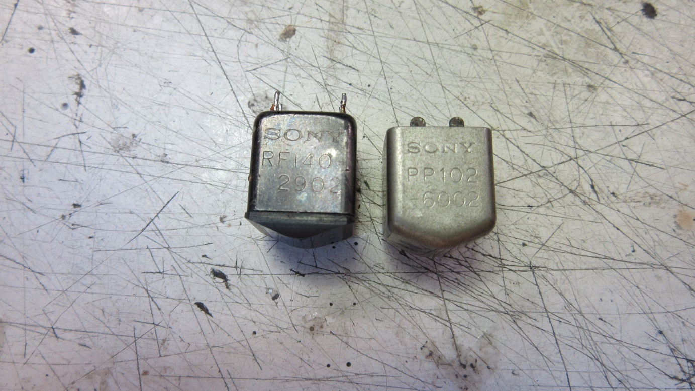

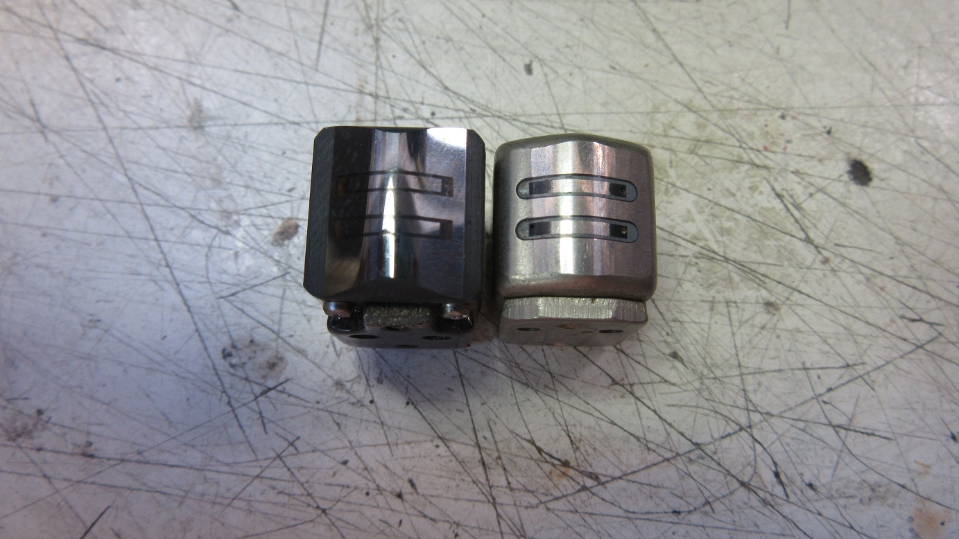

Ik weet niet of er al vorderingen waren,maar in een bakje met (deels versleten) recorderkoppen
kwam ik deze van Sony tegen.
[image][image][image]
De zwarte (ferriet?) geeft 10mH bij 11 Ohm, gemeten met lcr-meter, 10 Ohm gewoon gemeten
De blanke geeft 30 mH bij 60 Ohm, 31 Ohm net een gewone meter.
Wat voor soorten het zijn weet ik niet, maar misschien past er een in de recorder als de gegevens overeenkomen met de bestaande, en de bevestiging natuurlijk.
Ik lees het wel.
Dirk.

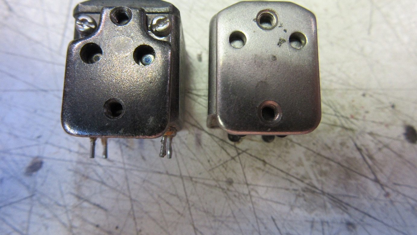

Overigens zit dit kopje op een vaste plaat, en niet met twee schroefjes.
Het kopje gedemonteerd, en nogmaals opgemeten, nee hoor, stuk:fir .
Toen heb ik de condensatortruc toegepast,(50 uF 270 volt) stuk is ie toch al, en zowaar er is weer verbinding ca630 Ohm gelijkstroomweerstand (713 Ohm en 437mH met lcr gemeten).
Dit zou je ook eens kunnen proberen.
Als ik zo de foto bekijk denk ik niet dat deze kop met hetzelfde type nr.(op de A na) zo maar past,de schroefgaatjes zitten anders.

door Bert V. @, Amstelveen, 09-08-2020, 20:48 (2203 dagen geleden) @ Goldline
Wel Cees, je zou toch die (PP102-6002) die dokterdirk je aanbiedt kunnen proberen; dit is ook een 4-spoor weergavekop,
Als deze niet té versleten is en de "Taumelplatte" (het plaatje waar de kop op gemonteerd is) de mogelijkheid biedt om deze kop op de juiste hoogte in de bangeleiding te plaatsen, evenals de azimuth-stand, is het zeker de moeite waard, lijkt mij.
(Ik weet dus niet wat er mislukte met de kop van die "schuine" Sony; was dit de TC 366 (conventionele koppen), of de TC 377 die Ferrit koppen had; ik meen dat deze qua montage verschilden)
