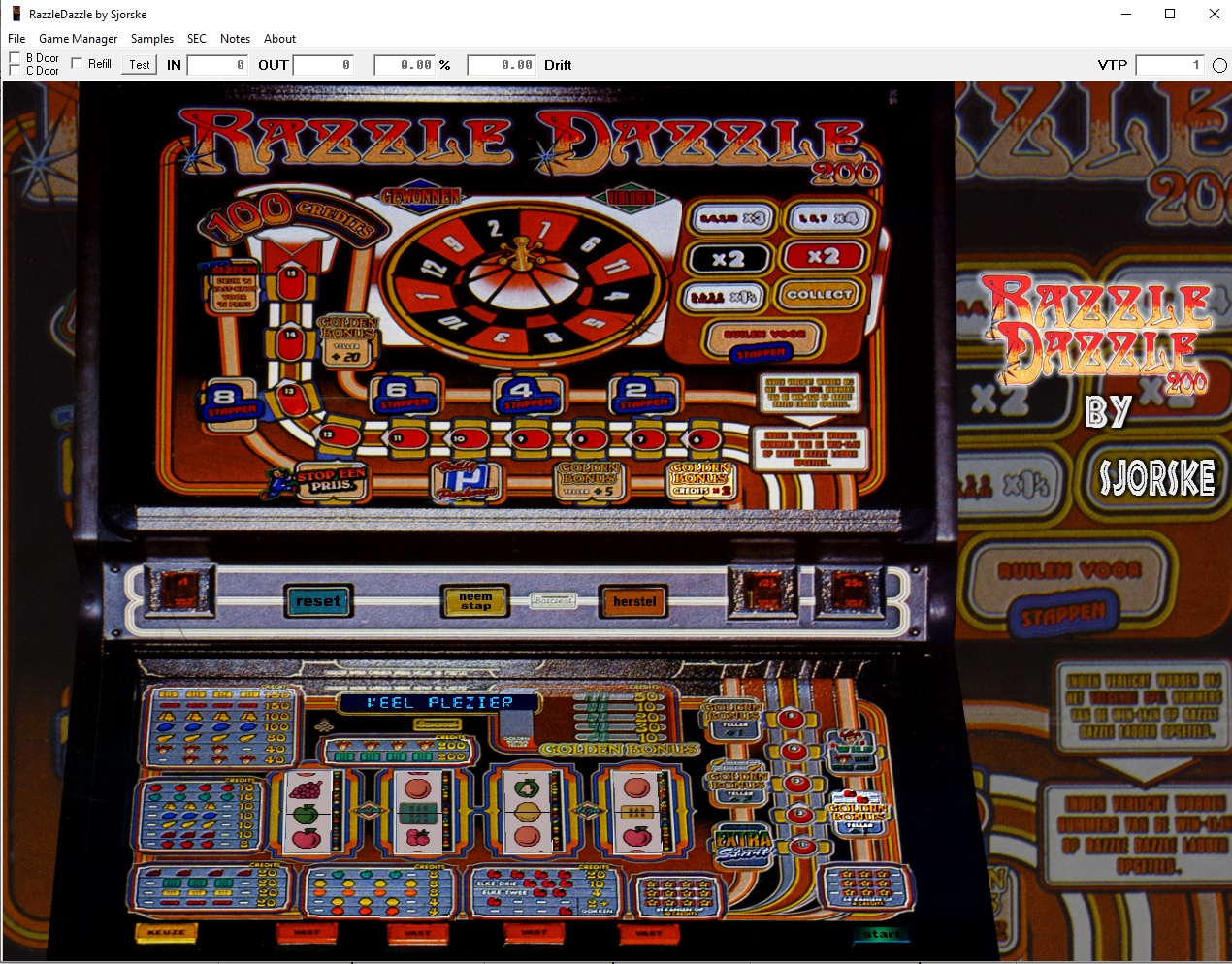

Op Internet vond ik een ROM-SET van iets andere versie met zowaar een EMULATIE programma voor WindHopeloos.
Geïnstalleerd, werkte en nu mijn ROM set in die emulator geïnstalleerd.
En daar zag ik bij opstarten de mij bekende Nederlandse tekst en werkte de kast en de emulator.

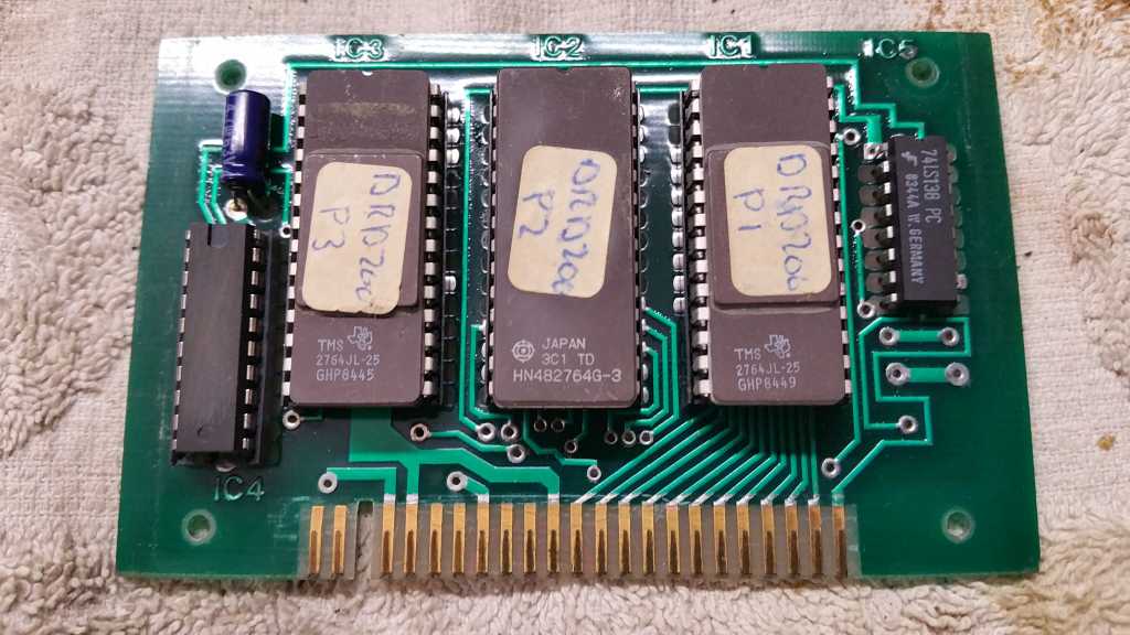

Je ziet Links naast de Accu aan rechterzijde print een opsteekprint met het spel geheugen CDM6116,welke al modificatie is ipv 2x een geheugen IC.
Heb gezegd IC had ik al vervangen, echter....Had niet de steek print er af getrokken!
En zie:
IC houder gecorrodeerd.
Nieuw voetje geplaatst, pennetjes print gereinigd.

Nog even plaatje van de Windows Emulator.
Toch leuk dat mensen dat maken.

DUS, heb ik op internet een ROM-set gevonden van mijn kast met heel misschien wél
de uitbetaal functie. Hoewel dat OOK en Nederlandse versie is.
Ik heb natuurlijk weer een zeldzame uitvoering, ik heb een 4-rol spel ipv
de gangbare 3-rol.
Spel Roms uitwisselen is niet het moeilijkste, ECHTER, er zit een 4e IC op de spel module.
Deze zeer vermoedelijke PAL of GAL bevat de CHR Check.

Er zitten nogal wat vlekken op die print. Heeft er een kat of muis over gepist ?
Verklaard ook de geoxideerde ic voeten.
Fruit Automaat Razzle-Dazzle -Up&Running na 1,5jaar
door Maurice ⌂ @, Dordrecht, 02-08-2020, 15:02 (2253 dagen geleden) @ HM
Ha ha nee, Accu , je kent het.
Zit al wel 10jr weer en nieuwe op.
Denk op een of andere manier dat de RAM Ic houder voetjes destijds toch nog
sporen van dat zuur heeft behouden, of ik heb het destijds niet genoeg gereinigd.
Ze waren schoon. weet zeker.
