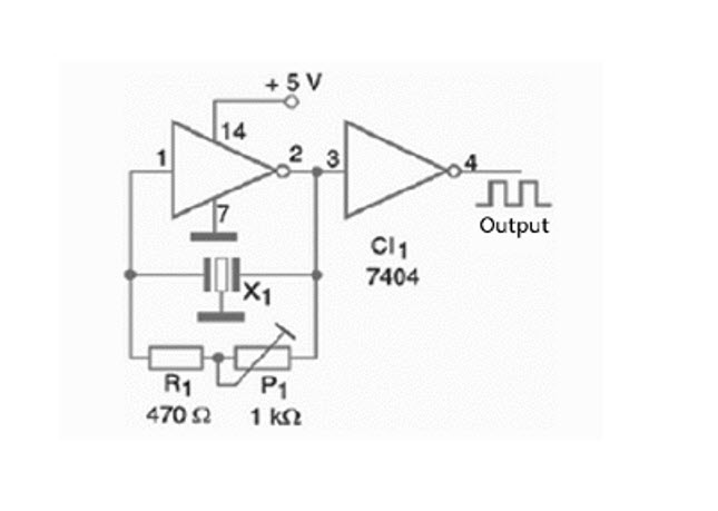

Hallo,
Na een analoge 10.7 mhz signaal injector gebouwd te hebben, leek het mij leuk om ook een simpele 10.7 MHZ digitale injector te bouwen.
De oscillator start na afregelen netjes op, maar haalt de 10.7 MHZ niet.
Zowel scoop als frequentiemeter geven 10.64xxx mhz aan.
Na plaatsen van een ander filter gaat deze zelfs nog lager.
Filter is van murata met rode stip.
Zie ik wellicht iets over het hoofd,en is deze lagere frequentie van invloed bij het afregelen van MF??
Vr gr Eric

Die oscillator is even analoog dan het transistorontwerp, maar gebruikt "digitale bouwstenen", echter, ze worden hier gedwongen in het analoge gebied te werken de zgn "verboden zone".
De frequentie wordt hier 100% opgelegd door je resonator. Je gebruikt hier serieresonantie, kan zijn dat die voor parallel resonantie bedoeld is. (Fs en Fp verschillen een beetje).
Met externe reactieve componenten kan je de frequentie een héél klein beetje wijzigen (in de order van 0,00001%). Je begrijpt daaruit ook meteen dat frequentiemodulatie bij deze schakeling bijna onmogelijk is.. Anderzijds is de transistorversie zonder X-tal heel stabiel (nee, nooit zo stabiel als een X-tal maar voldoende voor deze toepassing )en wel FM moduleerbaar :-)
PS vergeet niet de voeding van je IC goed te ontkoppelen aan het IC zelf!

door Mans Veldman @, Leidschendam, 03-08-2020, 17:27 (2208 dagen geleden) @ eric-radio
Kan de snelheid van de TTL chip nog van invloed zijn hier.
Gebruik je een 7404 zoals in je schema, of een sneller type. Standaard TTL (74xx) gaat in principe tot 5MHz. Probeer eens 74LS04 (30 MHz) of 74HC(T)04 (50 MHz)

door eric-radio @, Arnhem, 03-08-2020, 21:21 (2208 dagen geleden) @ Goldline
Ik gebruik een 74LS04N ic.
Ik heb hem even op de verschillende MF trappen testpunten in een ontvanger gehouden en de radio valt dan gelijk stil en de VU meter schiet in de hoek.
Dus schakeling is goed bruikbaar om de verschillende MF trappen te controleren op werking.

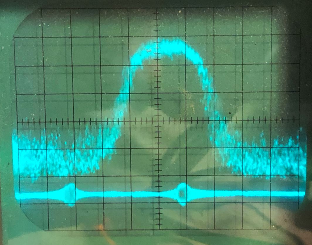

door kris ⌂ @, Gent, België, 04-08-2020, 23:08 (2207 dagen geleden) @ eric-radio
Vaak zijn de trimpagina's van Philips een beetje te summier.
Je moet je ook realiseren dat als het MF verlopen is, dit komt omdat er met de jaren onderdelen verlopen zijn. de zaak dan opnieuw trimmen leidt dan niet tot hetzelfde resultaat dan toen, omdat verlopen onderdelen ook een invloed hebben op de koppelfactor wat dan weer invloed heeft op de bekomen banbreedte etc.. kortom, eerst trachten alles weer zo dicht mogelijk bij het origineel te krijgen en dan pas wobbelen.
En ook het wobbelen zelf gaat niet zo eenvoudig als het meestal wordt voorgesteld. er komt heel wat voorbereiding bij kijken en het is heel belangrijk dat probes die injecteren en het signaal eruit halen geen enkele invloed uitoefenen op je circuits, anders komt het nooit goed.
Ook een wobbulator uit de jaren 50 kan dienst bewijzen, de nauwkeurigheid komt ten slotte van de marker.
Ben een paar filmpjes aan het voorbereiende voor youtube met step by step hoe je tot de kunst van wobbelen komt, maar zal nog wat duren voor die klaar zijn.
Het document waar Goldline naar linkt geeft alvast een mooie basis.. maar zijn oscillogrammen zijn bekome door slow scan of integreren in de scoop. bij het reel time wobbelen komt er ook wat ruis bij kijken.. zie foto hieronder, MF curve van een grundig (ik denk transatlantic) uit 1965. de markers eronder zijn 10,6 en 10,8 . curve is ok, maar staat er een beetje naast, wat niet erg is als ook de ratiodetector hierop zijn middenpunt heeft.
