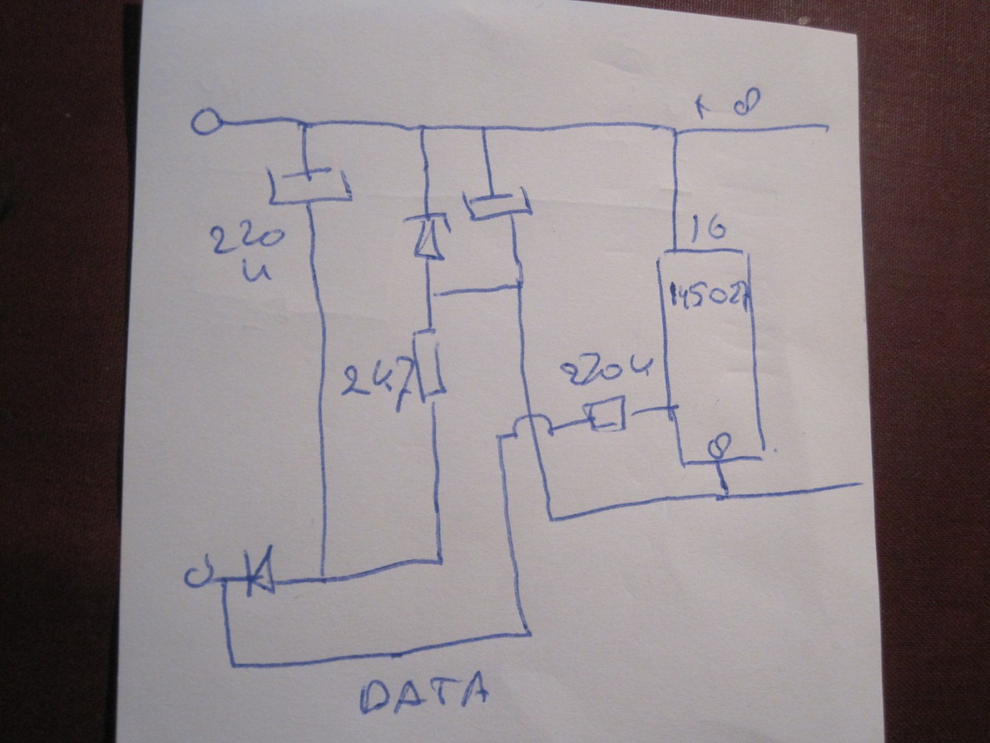

Ben,
Dank voor je reactie....zit in digitale Marklin K83 decoder...
Ik probeer een schema te posten, bij het pijltje!;-)

door robbie ⌂ @, Blaricum, 04-08-2020, 14:44 (2208 dagen geleden) @ robbie
Gewijzigd door robbie, 04-08-2020, 14:46
Schema:

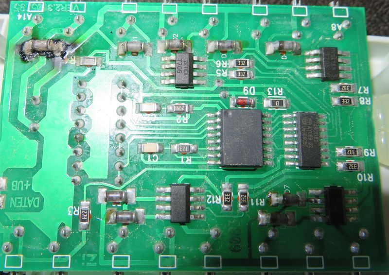

Foto plaats diode: links boven, doorgebrand

Het is wel een smd, maar de behuizing heet MELF
Maakt de elco 220uF/25 volt geen sluiting?Anders kan de diode vanzelf heengegaan zijn Ook dan de elco even controleren

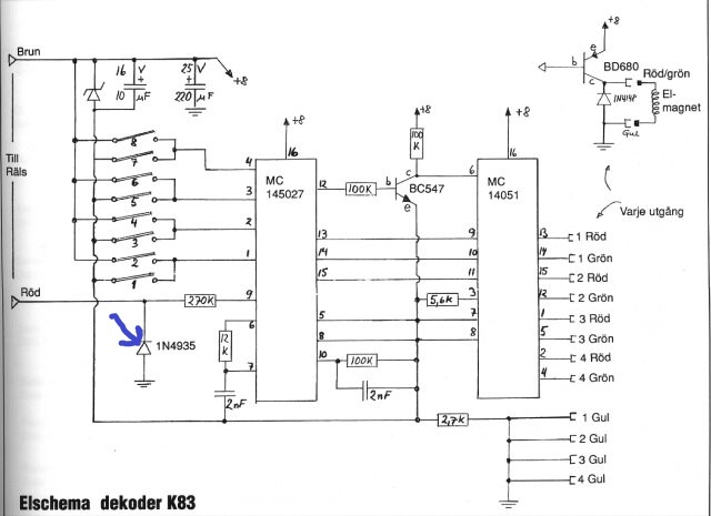

Op het schema is te lezen 1N4935 , je zou daar een 1N4003 kunnen plaatsen.
De 1N4003 is 200V maar een 1N4007 is ook goed zoals Willem aangeeft.
Dit is waarschijnlijk opgetreden door het printje verkeerd om aan te sluiten.
De diode werkt dan als "beveiliging", hopen maar dat de IC's nog heel zijn.
Succes en groet, Ben

Je hebt gelijk 35 ipv. 45!!
Schakeling werkt met 16 tot 20 volt, meer niet......
Raar dat deze diode dan toch stuk gaat....of ze hebben er inderdaad meer spanning op gezet.

Nee, ik bedoel dat iemand de plus en min verwisseld heeft.
Als je plus op massa zet dan loopt de maximale stroom door deze diode.
Daar kan hij dus niet tegen en ook de IC's niet.
Vandaar dat ik voor je hoop dat de IC's niet ook de geest hebben gegeven.
Een diode met lagere spanning zou ook wel eens snel stuk kunnen gaan.
Een trein kan met zijn motor inductiespanning (spanningspieken) produceren.
Vandaar dat er een 200V diode nodig is.
Groet, Ben

Märklin werkt op wisselstroom en als je goed naar het schema kijkt, gebruiken ze daar enkelvoudige gelijkrichting. Voor een gelijkstroomnet zou je minstens een brugcel moeten gebruiken om altijd de juiste polariteit te hebben.
Alleen een kortgesloten elco, of een doorgeslagen diode kan het defect veroorzaken.

Inderdaad, ik zie het maar is een voor mij vreemde schakeling.
De elco is volgens jouw eerdere opmerking dan de verdachte.
Groet, Ben
