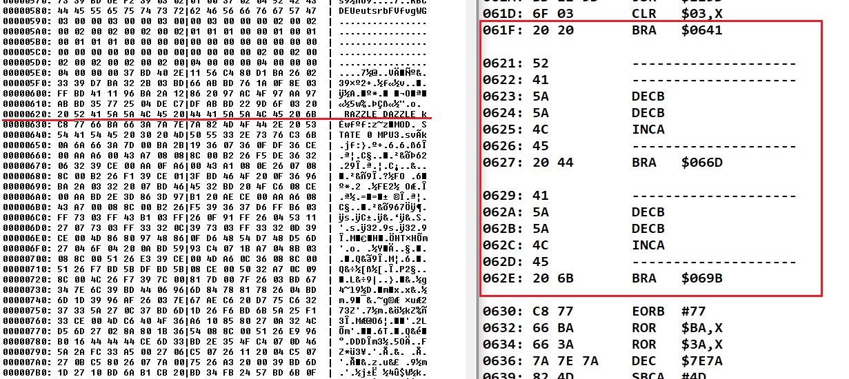

Hier voorbeeld waar fout gaat.
De manual van mijn kast geeft dan wel keurig de ASCII -HEX mogelijke
karaker set dus ik weet dat spatie = 20h, @= 40h en H = 48h enz.
Goed dat kun je omzetten maar je ziet dat bij 062E het fout gaat.
20 is de laaste spatie van de tekst, 062F 6B zou dan weer 1e programma
regel zijn.
Die gaat nu fout.
062E: 20 6B BRA $069B
0630: C8 77 EORB #77
BRA is dan wel 6B maar denk dat Disassembler verder de mits in gaat.
Ik zou dan geheel handmatig stukje bij stukje moeten decoderen.
