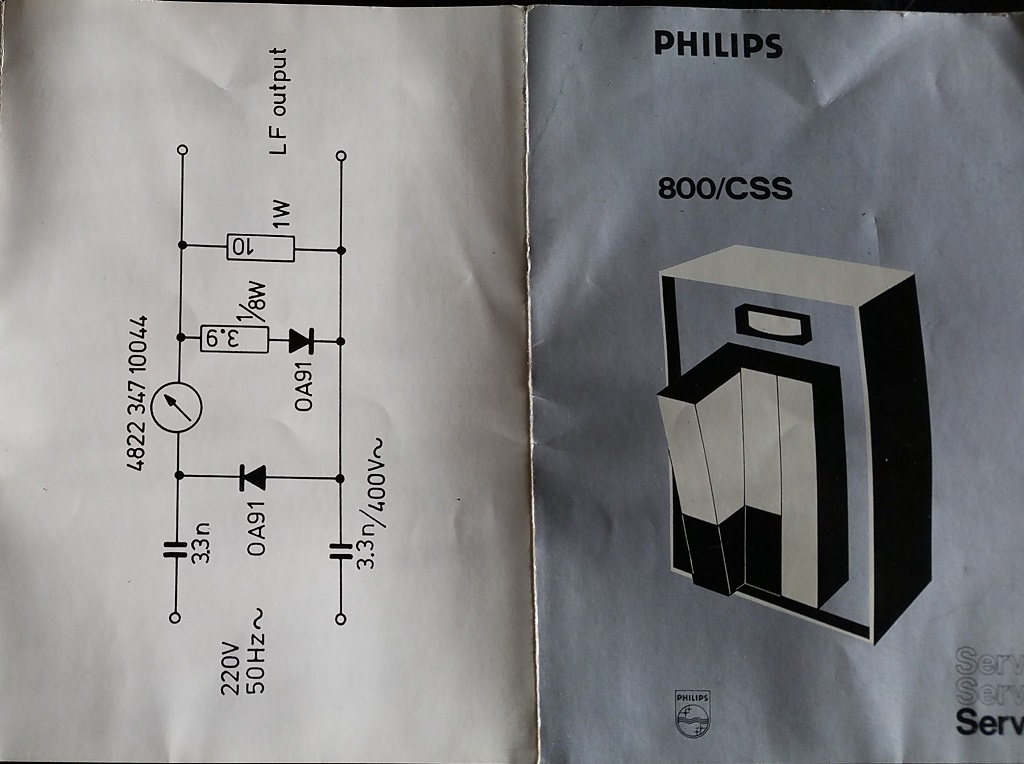

Was inderdaad een officieel Philips service artikel,
wat ik er van herinner, gebruikt om snelheid af te stellen:
50 hz lichtnet vergelijken met 50 hz op cassette bandje.
De cassette met de hoge frequentie om de weergavekop op norm te zetten.
Dit kastje was een goedkoop alternatief voor de PM6307.

werkt idd door vergelijking 50 Hz op de band met de netfrequentie.

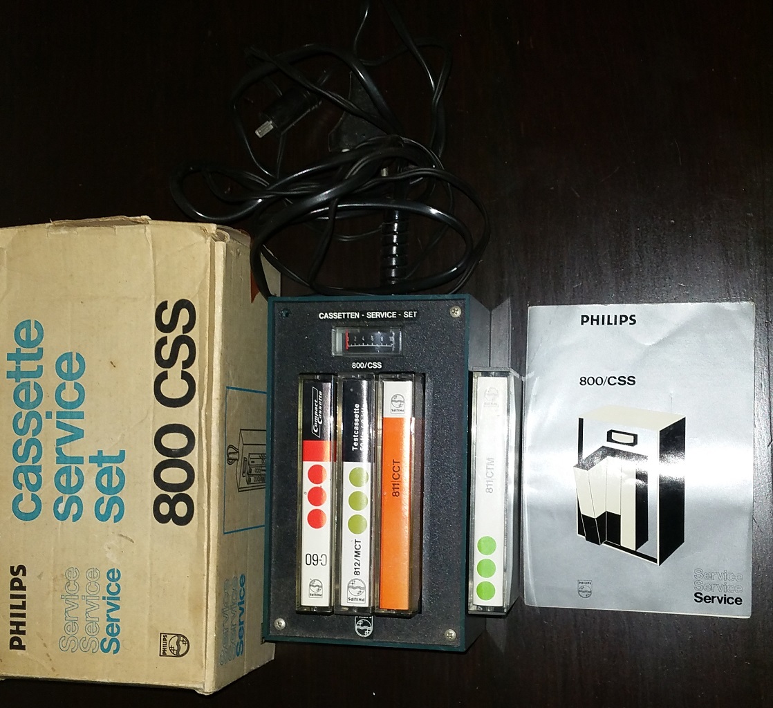

Heb jij hem niet in doos ?!
Aangeboden 800/CSS Cassette Service Set
door Maurice ⌂ @, Dordrecht, 10-08-2020, 21:07 (2201 dagen geleden) @ HM
Klopt en compleet met dus 3 !! casettes.
Is al diverse malen met plezier gebruikt.

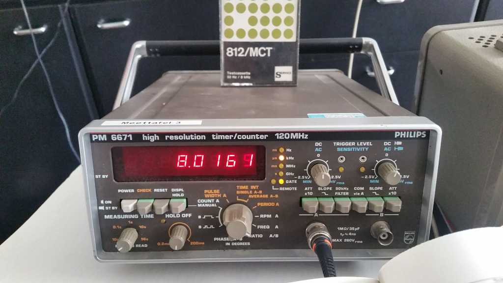

811/CCT = Cleaning cassette
811/CTM = Torque-meter cassette
812/MCT = 50Hz/8kHz toon cassette
Leo moet dus nog de Torque-cassette zoeken.
door Maurice ⌂ @, Dordrecht, 11-08-2020, 00:25 (2201 dagen geleden) @ Leo Snoeren
Was even zoeken en zowaar een echte Philips C60 gevonden uit de periode.
Is ie helemaal volgens boekje.

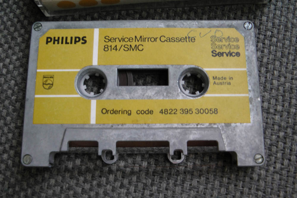

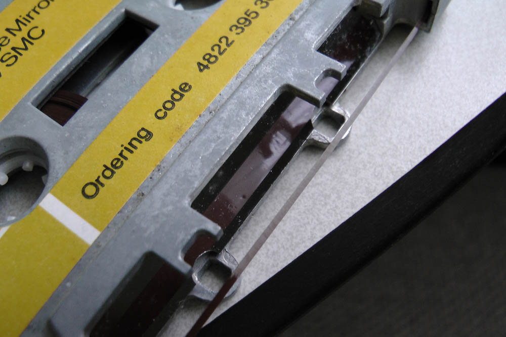

door Marcel van Grinsven ⌂ @, Rosmalen, 12-08-2020, 07:25 (2200 dagen geleden) @ kris
Deze setje ook liggen, maar ook een mirror cassette erbij.
Zal ook niet de goedkoopste geweest zijn.
Erg handig, diverse keren gebruikt, tape/kop contact goed zichtbaar.
