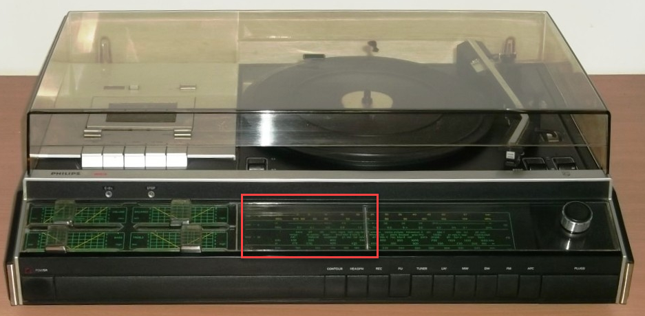

Wellicht een gekke vraag.
Mijn buurvrouw heeft een Philips 953 in gebruik. Vergelijkbaar met die op de foto. Net onder het plastic heeft een spin een nest gebouwd. Op de plaatst waar ik op de foto een rode rechthoek heb getekend.
Hoe kan ik het plastic het beste verwijderen om de spin weg te halen? stofzuigen of zo gaat niet.

Met stofzuiger gaat zeker niet, spinsel is stug en als er al verse eitjes inzitten is het een geklonterd oranje gele massa. Zit niets anders op dan enig demontage werkzaamheden om er bij te komen zover het met een lang wattenstaafje o.i.d. niet te berijken is.

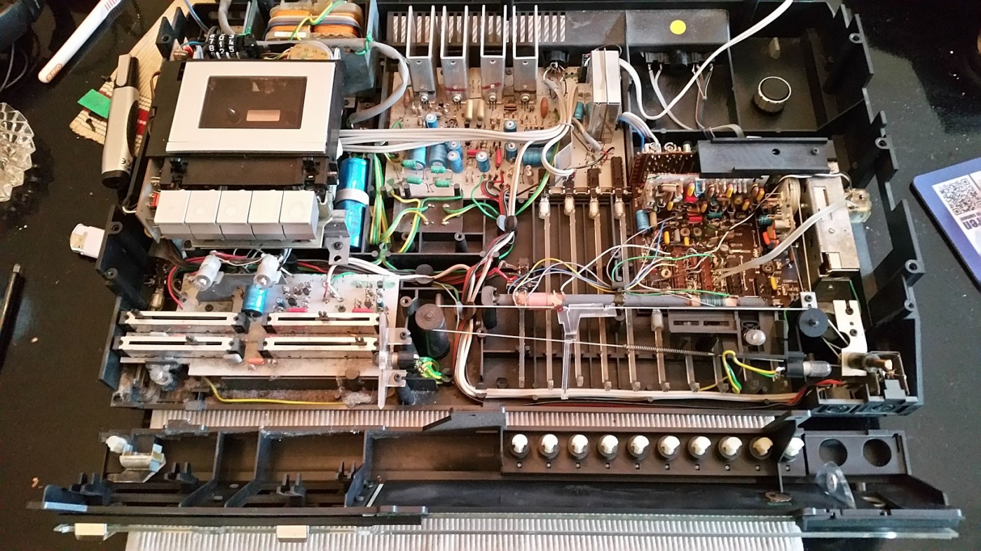

Verder: om erbij te kunnen moet de hele bovenkant er af met PU, cassette en al.
Dat kan je doen vanaf de onderzijde.
Er zitten meerdere kleine kruiskop schroefjes in de bodem en de onder zijrand aangegeven met een pijltje.
Dan kunnen er aan de achterkant ook nog enkele schroefjes zitten.
Vervolgens trek je de zenderknop los en probeer je de bovenkant te lichten.
Dat breng je iets naar achteren zodat je bij de zenderschaal kunt komen.
Mvg Frank
spin in Philips 953
door Maurice ⌂ @, Dordrecht, 27-08-2020, 23:42 (2128 dagen geleden) @ markarts
Gewijzigd door Maurice, 27-08-2020, 23:47
Mark,
Pracht ding .
Eerst neem je PU plateau af.
Dan trek je voorzichtig 3 grijze knopjes cassette deck naar boven toe er af.
Dan zij kappen los schroeven.
Dan via onderzijde en achter zijde de schroeven boven plaat losdraaien.
Vervolgens klap je de boven kant , naar achteren dat deze vertikaal achter staat.
Dan naald tuner ca in midden zetten en deze er uit halen, snaar kan blijven zitten.
Tuner knop afnemen.
3 of 4 schroeven van boven af voorzijde los nemen.
Dacht ook onderzijde 3 schroeven, even kijken.
Klap je gehele voor deel er af.
Terug is puzzelen met de schakelaars en! de schuifknoppen dat alles weer in juiste
gleuven zit. Drukknop haakjes IN de witte drukknop laten vallen dus.
Hier geldt kijken, goed kijken hoe het zit.
