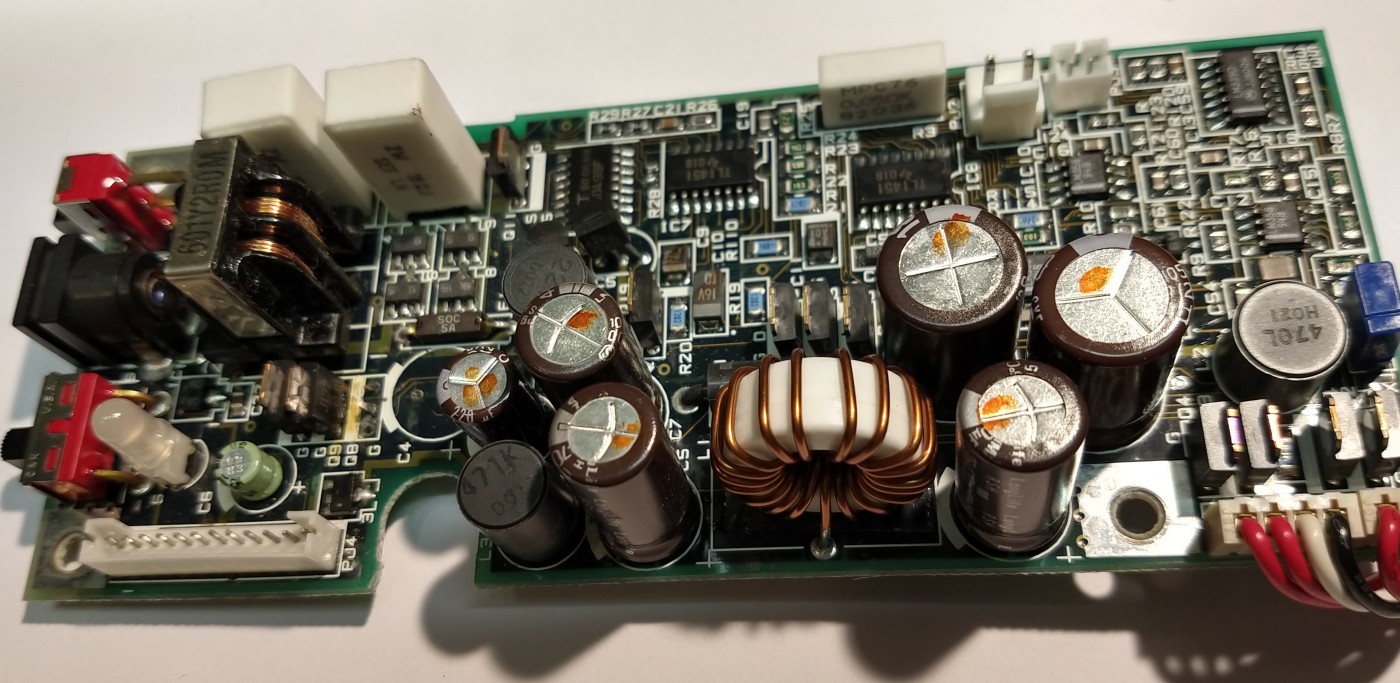

ik heb een vraagje over de voeding van mijn Toshiba T1200 laptop uit 1988.
De laptop gaat niet aan, de oorzaak ligt in de condensatoren op de voedingsprint binnenin de laptop (zie foto) deze zijn lek, en zo dat de smurrie er helaas uitgelopen is.
hierdoor is ook een transistor stuk gegaan (pootjes afgebroken welke onder de smurrie zat)

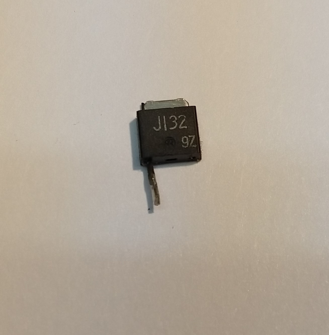

mijn vraag is, wat is dit voor soort transistor?
er staat het volgende op: (JI32 9Z) zie foto.
een andere welke ernaast staat heeft opdruk JI32 01 en weer een andere JI33 9Z
wat voor vervanger zou ik kunnen gebruiken?
nu maar hopen dat de printbaantjes niet te erg aangetast zijn en dat ik hem weer aan de praat kan krijgen :)

Altijd lastig of het een l,I of 1 is. Mogelijk deze https://datasheetspdf.com/datasheet/J132.html

Dat lijkt er wel heel veel op inderdaad. Misschien zit er nog zo'n component
op de print welke je even op een componententester kunt plaatsen?
Dan kun je de gegevens controleren met die van het datablad...

Ik zie een "G" GATE op de print gedrukt staan bij de 3 transistors.
Bij de 3 op rij bij de grote spoel zie ik G en D staan.
Dus weet je de volgorde GDS
Dus inderdaad een FET.

De Japanners laten vaak de "2S" weg van het complete typenummer.
Het gaat hier dus om een 2SJ132.
Het datasheet vind je hier:
https://datasheetspdf.com/pdf/932080/NEC/2SJ132/1

Ja, dat is beter dan de J142;-)

Printen met electroliet heb ik vaal succesvol kunnen reinigen met een zeepsopje en spiritus. Heel grote onderdelen waar de vloeistof onder kan zitten even verwijderd.
Na het wassen goed laten drogen. Electroliet levert zeker in een hoogohmige omgeving een soort spookfouten op, niets klopt precies wat het zou moeten zijn.

United SXE en Elna LongLife troep begon al na een jaar of 5-6 te lekken. Beruchte elco's, zaten ook in enkele minidisc spelers.
Packard Bell gebruikte ze ook veel in hun Legend 386 en 486 modellen. Bijna altijd zijn die voedingen compleet opgevreten zoals de jouwe. Dat Toshiba die troep ook gebruikte is nieuw voor mij. Mijn 1200 is iets jonger maar heeft er Rubycon in zitten.

Thanks, ja de 2SJ132 zal hem inderdaad zijn :)
Nu nog zien dat ik hem ergens kan bestellen.
De Conrad heeft ze helaas niet, weet iemand anders een adres in Nederland waar deze te koop zijn ?
Of eventueel een vervanger?
En de 9Z en op de andere 01 rechtsonder, hebben die codes nog wat te betekenen ?

Ja die Elna LongLife Elcos zitten er bij mij ook in.
Ze zijn er nu allemaal vanaf dus de print goed schoon kunnen maken.

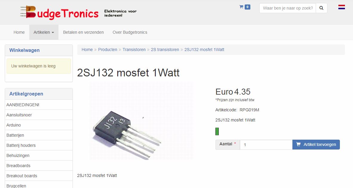

door Goldline @, Oranjedorp, 02-09-2020, 10:11 (2179 dagen geleden) @ Oldtimer

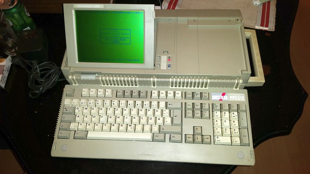

Oudste Laptop is de Amstrad PPC512 XT machine met 2x 720k ffd's,compleet in tas etc.

door Rudi_K @, Joppe, 02-09-2020, 19:55 (2178 dagen geleden) @ Goldline
Thanks, dan ga ik ze van de week bestellen inc. De elco’s.

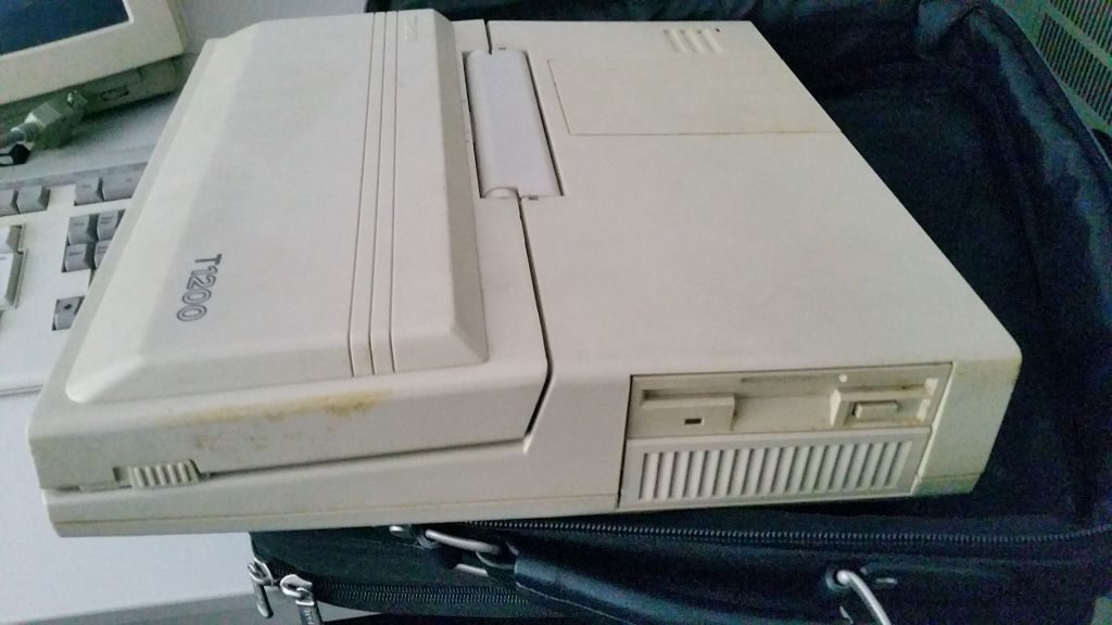

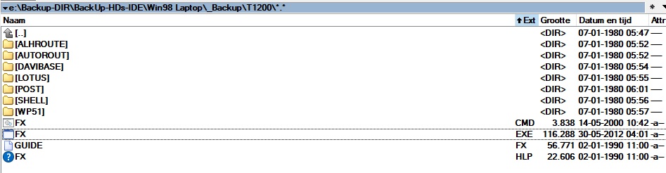

door Maurice ⌂ @, Dordrecht, 06-09-2020, 19:23 (2174 dagen geleden) @ Rudi_K
Heb de T1200 boven water.
Inderdaad met HD deze.

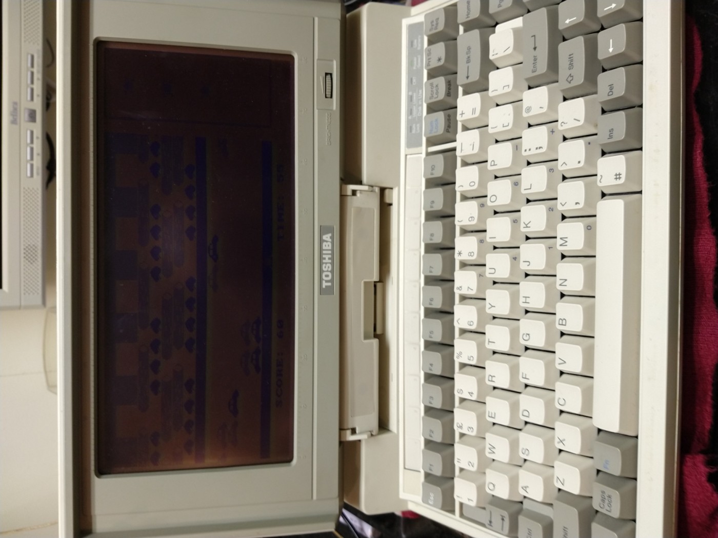

door Rudi_K @, Joppe, 06-09-2020, 19:24 (2174 dagen geleden) @ Rudi_K
Hallo Allemaal,
Het is gelukt met de voeding :-)
iedereen bedankt voor de tips.
alleen het backlight werkt nog niet, maar dat is voor een ander keertje om naar te kijken.
ben in ieder geval blij dat hij weer werkt.
Zelfs de floppy's die erbij zaten werkte nog.

door Rudi_K @, Joppe, 06-09-2020, 19:25 (2174 dagen geleden) @ Maurice
Hallo Maurice,
ah leuk dat je hem weer gevonden hebt. :-)
ben benieuwd of jouw elco's nog wel goed zijn.
