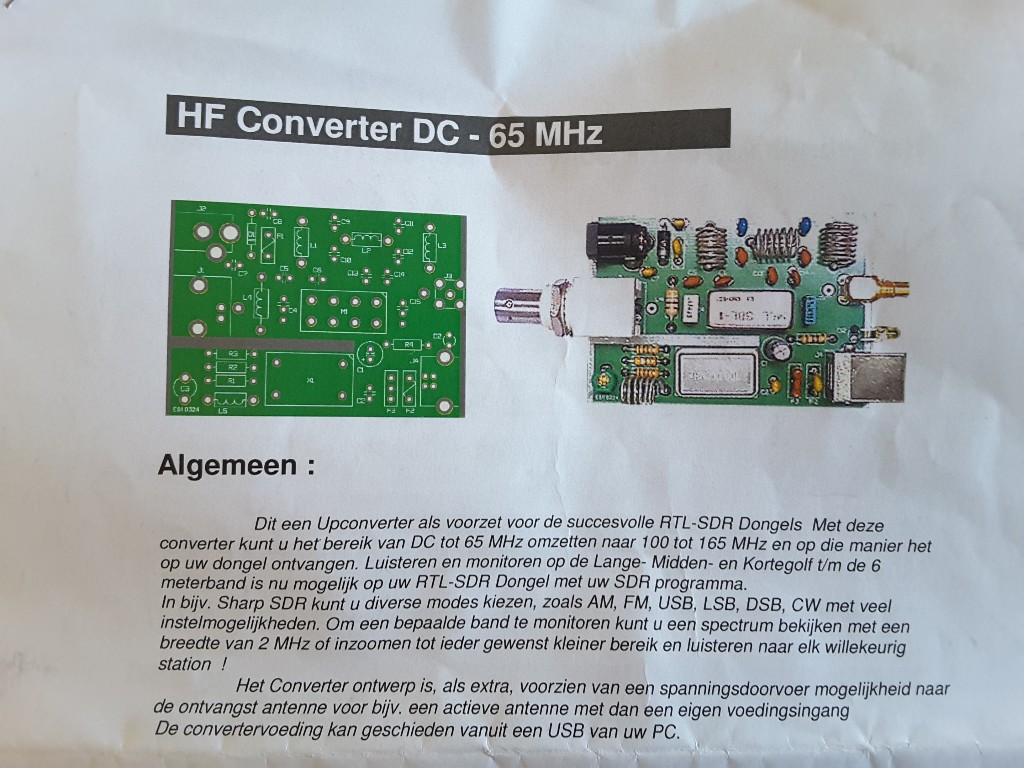

Hallo Johan,
Misschien is dit een idee om mee aan de slag te gaan een up convertor van DC tot 65MHz van de fa. van Dijken, zie onderstaande korte omschrijving.
Jan van de Westelaken

door JohanB @, Sleidinge (BE), 02-09-2020, 20:48 (2178 dagen geleden) @ J vd Westelaken
Gewijzigd door JohanB, 02-09-2020, 20:51
Jan, dank voor jouw tip. Ik gebruik SDR (RSP2Pro) en dit lijkt daar goed bij aan te sluiten voor wat ik wil doen.
