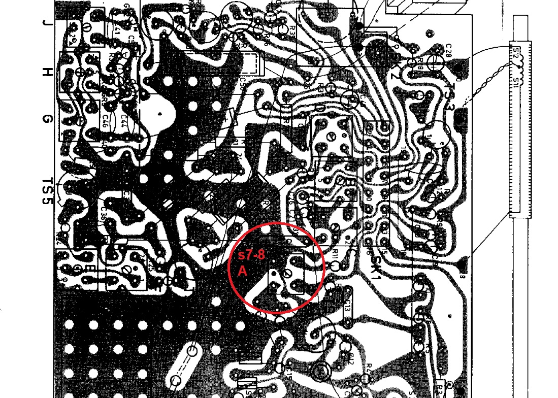

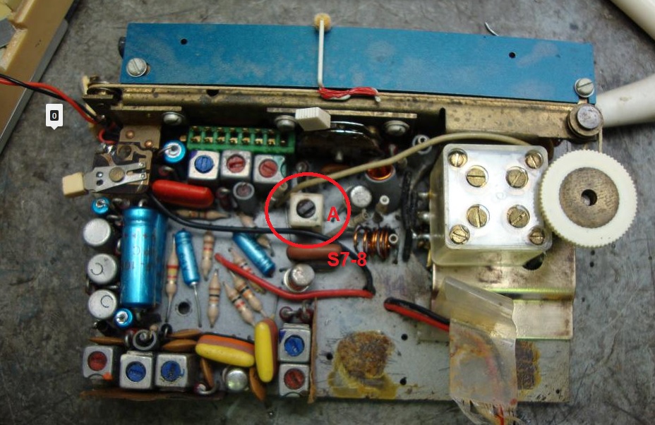

Beste forumleden,
Voor mij Philips radio L1W22T Nanette zoek ik een mf spoel voor de FM. Zie foto (gekopieerd van RMorg) voor de afbeelding van de radio.
Het gaat om spoel S7-S8. Zie het schema(deel).
de Philips spoel heeft codenummer A3 192 59
De mf van deze radio is 6,75MHz.
De spoel-behuizing afmetingen zijn 6x6mm met hoogte ca. 10mm.
De afstand tussen de hoekpennen is ca. 4mm.
Wie kan mij aan deze spoel helpen?
Alvast bedankt, René

door Maurice ⌂ @, Dordrecht, 06-09-2020, 13:09 (2174 dagen geleden) @ gbr
Gewijzigd door Maurice, 06-09-2020, 13:17
Is dus de zwarte
Was even puzzelen in de manual naar de locatie
spoelen met die half ronde inkepingen zijn de AP1051 reeks.
Hoewel ik niet exact kleurcode kan vinden.
Bv S33-31-32 met oranje stip.
In mijn boekje 2x oranje op ook de rechts boven hoek boven andere oranje
en zou de AP1051/22 zijn en id 150pF C
460kHz

door gbr @, 06-09-2020, 15:12 (2174 dagen geleden) @ Maurice
Hallo maurice,
dank je voor al je zoekwerk. Het is inderdaad spoel S7-S8 en heeft een kunststof behuizing met afmetingen 6x6mm. Jij hebt het over een AM spoel met 460KHz. Maar ik denk dat het een FM spoel met een mf=6,75MHz is. Heb ik het fout? groet, René
