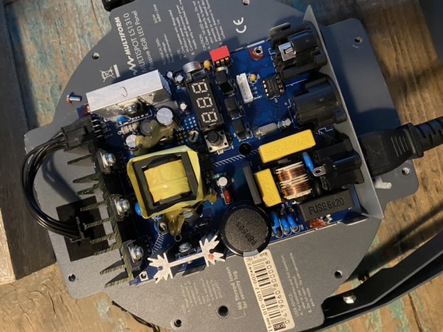

Zie foto;

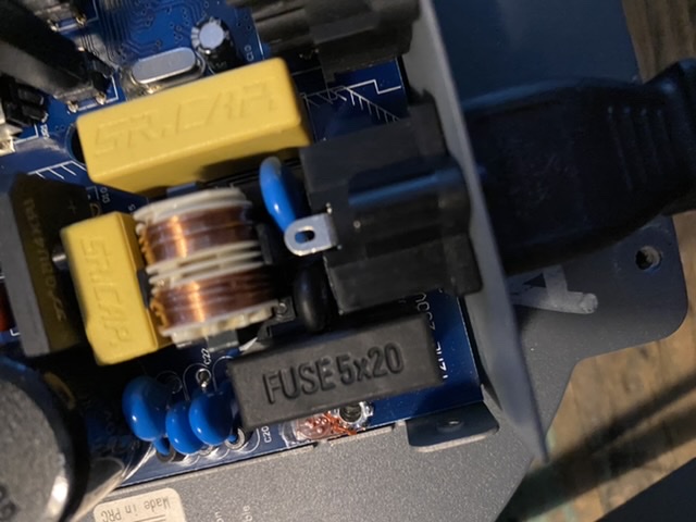

De lamp lijkt kortsluitingsgeluiden te maken bij de zwarte draad net na de stekker die hem aansluit op het stroomnet.
Er hangt niets los, of niets lijkt los te zitten.
Wie weet hier mij raadt te geven? Alvast mijn dank.
Dit doet hij ook als ik het led gedeelte los koppel van de printplaat zelf.
Het gaat om de multi spot LS1310.

door soundman2 ⌂ @, Wouw, 03-09-2020, 19:48 (2177 dagen geleden) @ Andy87
Waarschijnlijk ligt er iets in sluiting, waardoor de voeding hikt, d.w.z. hij probeert telkens te starten. Sluiting kan extern liggen, maar ook een kortgesloten diode. of een condensator in het secundaire deel kan de oorzaak zijn. Meten is weten . Zomaar lukraak wat vervangen levert meestal alleen een berg ergernis op.
